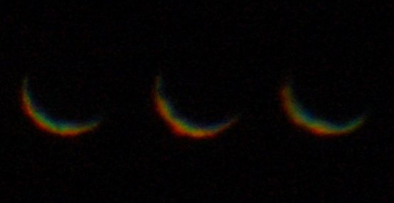

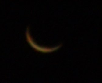

Das erste Bild stammt vom 16.3.2009 (ca. 19:00h) es sind 3 Bilder gemittelt. Rechts im Bild ist der Gamma-Wert stark erhöht, um auch die lichtschwächsten Anteile hervor zu holen.
Das zweite Bild ist vom 18.3.2009 (ca. 19:12h) und zeigt den Regenbogeneffekt wesentlich deutlicher.
Das dritte Bild zeigt die Einzelbilder aus denen das Zweite gemittelt ist. Man erkennt recht deutlich die Auswirkungen der Szintillation (Seeing).

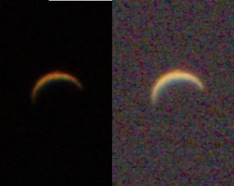

Zurück zu Deiner Venus: Ich habe mich mal bildbearbeitungsmäßig an Deiner Venus vergriffen (und vorausgesetzt, Du erlaubst es), gugg mal den Anhang - und mit etwas mehr, auch mäßigeren, Einzelbildern, wie sie Dein Dateiname vermuten läßt, kannst Du das Signal/Rausch-Verhältnis noch um einiges steigern!
Bäh! WAS hast du denn DA gemacht? Hast du die zu heiß gewaschen, oder wo ist auf einmal die ganze Farbe geblieben? Das ist jetzt doch keine "Regenbogenvenus" mehr. So monochrom kann sie doch gegen die UV-messerscharfe Konkurenz nicht mehr bestehen ;)
Wobei, das bringt mich jetzt auf eine Idee, wie man die Bilder noch bearbeiten könnte. Vielleicht entspricht das ja auch deinem Bild? Ich habe jetzt mal die atmosphärische Aberation ungeschehen gemacht, in dem ich bei jedem der 3 Frames die Farbkanäle zur Deckung gebracht habe (als Layer verschoben). Da geht der Regenbogen natürlich verloren (siehe Bild im Anhang). An den Farben und der Gradationskurve habe ich sonst nichts weiter gedreht.

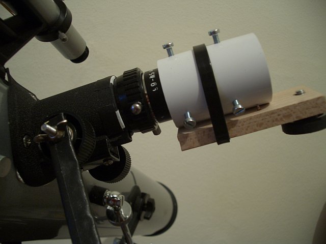

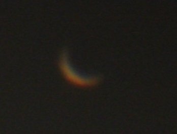

Heute habe ich leider nur zwei Serien (je 3 Frames) geschaft, aber als kürzeste Belichtungszeit nur 1/125s erwischt. Drum ist das Ergebnis nicht so toll geworden. Da letzte Bild zeigt den Kameraadapter, mit dem die Digiknipse am Okular befestigt wird. Das weiße Rohr ist ein Abschnitt von einer Klospühlung (Rohr zwischen Spühlkasten und WC).
