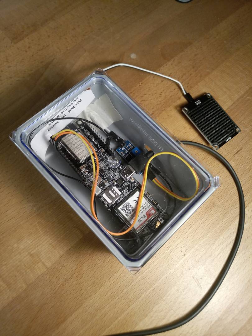

Beim miesen Wetter von November bis Januar war wiedermal Basteln angesagt und ich habe mir einen Regenwarner gebaut.
Nachdem mein Selbstbau Motorfokus den ersten Praxistest mit Bravour bestanden hatte und somit zukünftigen Belichtungsnächten nichts mehr im Wege steht (ausser Zeitmangel und Schlechtwetter), wollte ich mir zwecks Schutz meiner Geräte einen Regenwarner bauen. An meinem Beobachtungsort auf 800m über Meter kann das Wetter, trotz positiver Vorhersage und gutmütigem Wetterradar, schlagartig ändern und die Ausrüstung bekam dies auch schon zu spüren – zum Glück ohne Schaden!

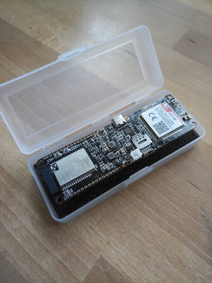

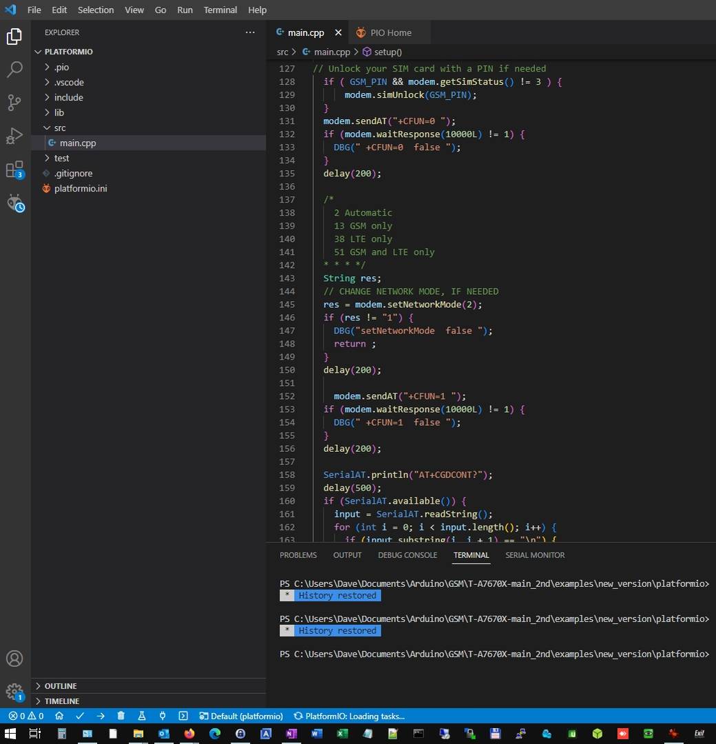

Eine handelsübliche Wetterstation kaufen wäre eine Option gewesen, doch die Modelle waren für meine Zwecke zu überdimensioniert, zu umfangreich mit all den Features (Luftdruck, Temperatur, Feuchtigkeit, etc.) oder es gab keine Möglichkeit der Alarmierung mit einem Anruf. Als Basis für den Selbstbau diente mir ein LilyGo SIM Modul A7670E mit einem ESP32 Chip und ein Niederschlagssensor, der alle paar Sekunden die Spannung misst. Wird ein bestimmter Wert durch Wasser auf der Oberfläche unterschritten, löst der Code einen Anruf auf mein Handy aus und ich werde sanft aus meinen Träumen gerissen. Die Programmierung des Codes (Download) mit Visual Studio Code war, trotz versiertem & breitem IT Wissen, eine harte Nuss (fast keine Programmierkenntnisse). Aber mit Beispielen aus der Github Seite, „try & error“ Tests und eine Prise ChatGPT funktionierte es schlussendlich ;-) Der Regenwarner und noch weitere DIY Projekte sind auf meiner Homepage dokumentiert.
