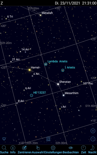

Vorgehen mit Skysafari (SF), verfügbar für Android und iOs=Apple am Handy oder Tablet. Das Prinzip ist auch übertragbar auf Papierkarten oder eben andere Apps / Programme, die entsprechende Einblendungen von Sichtfelder erlauben.

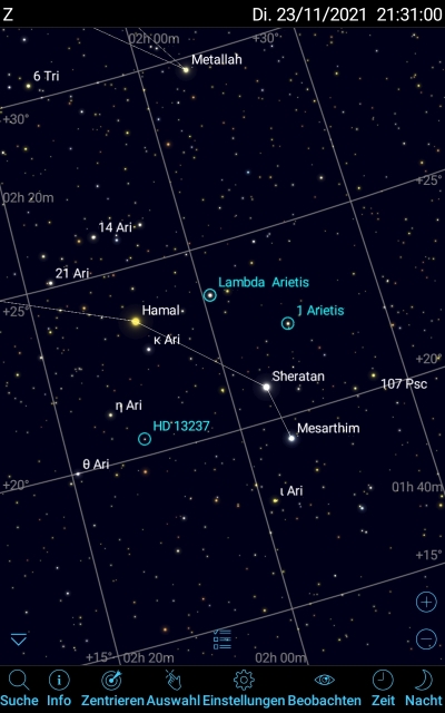

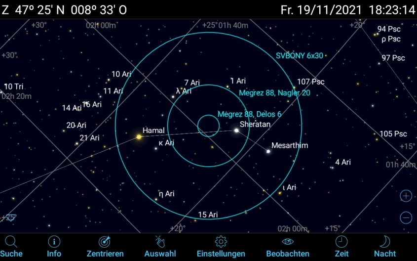

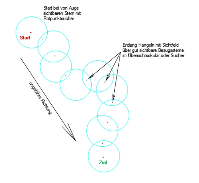

Der Kernpunkt der Sache ist, dass man bei Skysafari (SF) die sog. Sichtfelder auf der Himmelskarte ein- und ausblenden kann. Also die Darstellung der "maximalen" Sicht bis hin zum Rand, die beim Blick visuell durchs Teleskopokular oder Suchers sich darbietet. Es ermöglicht damit, das Verhältnis der überblickbaren Distanzen zu erkennen, die ein gegebenes Okular bietet. Stellt sozusagen den Massstab her für jedes Okular, bezogen auf den Hintergrund des Sternenhimmels.

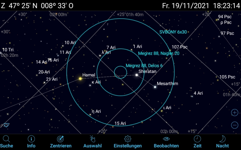

Beispiel am Widder / Aries. Eingetragen sind 3 verschiedene Sichtfelder. Das Sichtfeld des Suchers 6x30 ist in der Lage, das gesamte (auch von Auge gut sichtbare) Haupt-Sternbild mit den Hauptsternen alpha=Hamal beta=Sheratan gamma=Mesarthim einzufangen. Die Sichtfelder der Okulare sind viel kleiner, hier dargestellt ein Nagler 20mm und ein Delos 6mm, am William Optics Refraktor D=88mm/Brennweite=498mm.
a) das gesuchte Objekt sollte bereits auf der SF Karte markiert sein, mittels einer sog. Beobachtungsliste. Diese lässt sich importieren, oder aber auch direkt in SF erstellen.
b) Mit Vergleich mit der SF-Karte wird ermittelt, welcher der naheste Stern zum Objekt ist, der noch mit blossem Auge sichtbar ist, und der zweifelsfrei identifiziert ist.
c) Darauf wird nun den Leuchtpunktsucher zu diesem ersten Referenzpunkt (=Bezugspunkt) gerichtet.
d) Nun wird anhand der in der SF-Karte eingeblendeten Sichtfelder des verwendeten Okulars oder des Sucher beurteilt ob das gesuchte Objekt bereits in Griffweite ist, oder aber, welche weitere Hops erforderlich sind.
e1) Ist das Objekt bereits innerhalb des Sichtfelds, bewegt man das Teleskop von Hand -das Auge bleibt am Okular- mittig darauf zu, damit es in der "Mitte" des Okulars liegt. Ist das Objekt selbst sogar bereits sichtbar im Sucher, nimmt man es geradewegs ins Fadenkreuz.
e2) Dann Wechsel auf grössere Vergrösserung. Mittels Vergleich vom im Okular Gesehenen mit der SF Karte vergewissert man sich nun, ob das gesehene Objekt auch das gesuchte Objekt ist, bzw. orientiert sich am vorhandenen sichtbaren Muster der umliegenden Sterne, um das gesuchte Objekt zweifelsfrei zu identifizieren. Bzw. wenn das gesuchte Objekt nicht / kaum sichtbar ist, man sich zumindest vergewissert, dass man am richtigen Ort ist, mittels Vergleich der Umgebung mit der SF-Karte

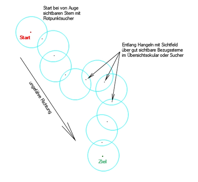

f1) Ist das gesuchte Objekt ausserhalb des Sichtfelds gem. d) wird nun Starhopping gemacht, mit den grösstmöglichen Schritten, d.h. kleinstmöglicher Vergrösserung. Dafür ist ein Sucher besser geeignet als jedes Okular.
f2) Dazu wird das Sichtfeld auf der SF-Karte so in Richtung des gesuchten Objekts verschoben, dass der Referenzpunkt gem. c) gerade noch am Rande sichtbar ist. Dieselbe Verschiebung wird dann mit dem Teleskop durchgeführt, während man durch das Okular schaut. Nun ermittelt man am Okular der am weitest davon entfernte, gut sichtbarer / möglichst heller / hervorstechender Stern der gerade noch im Sichtfeld des Okulars bzw. des Suchers liegt. Dieser wird als neuer Referenzpunkt verwendet. Mittels Vergleich mit der SF Karte wird nun festgestellt, welcher Stern dieser auf der Karte ist. Dies ist der nächste Referenzpunkt.
f3) Nun wird anhand des nächsten Referenzpunkts die ganze Sache einfach wiederholt gem. f2). Verschieben des neuen Referenzpunkts auf der SF Karte an den Rand, dann entspr. Nachschieben des Teleskops während man durch das Okular schaut. Solange wiederholen, bis das gesuchte Objekt selbst im Sichtfeld ist, danach gehts mit e1) / e2) weiter.

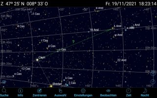

Beispiel

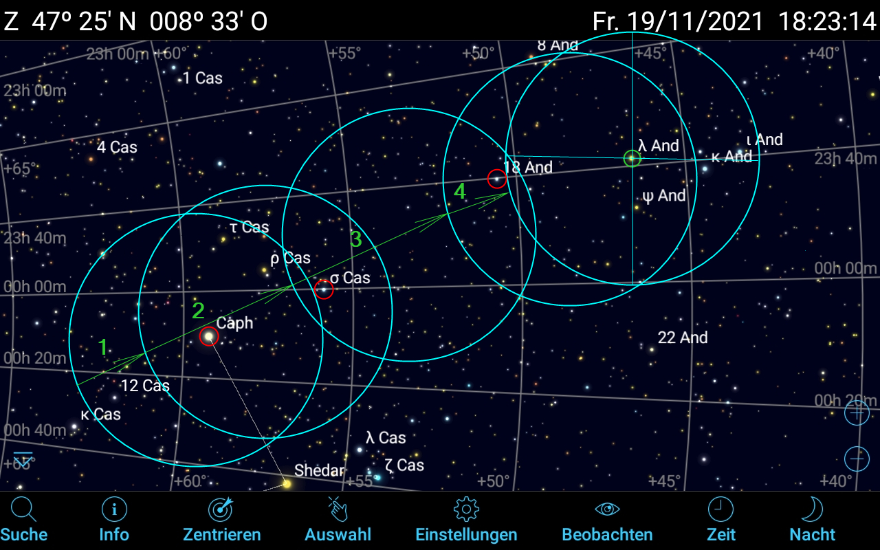

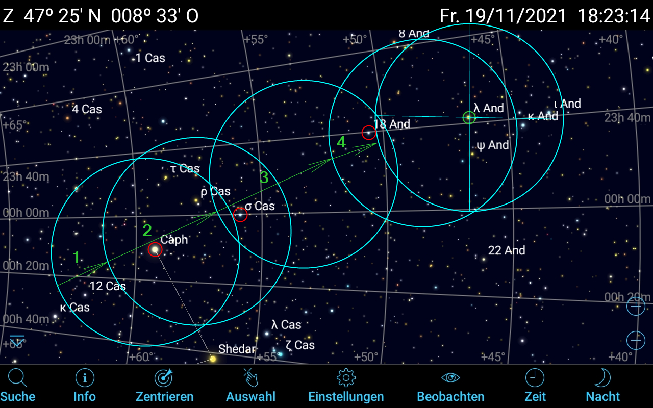

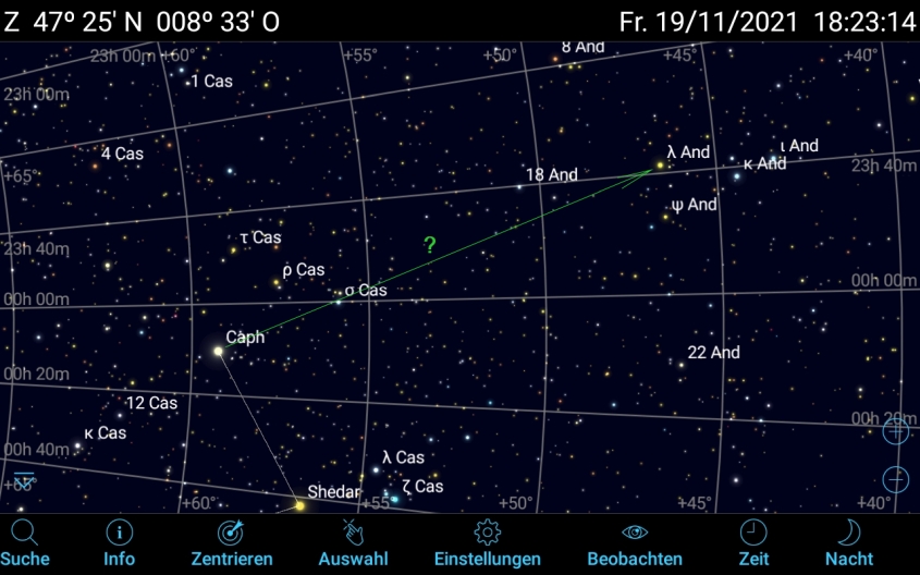

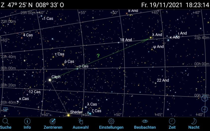

Die Mission: lambda Andromeda zu finden, von Caph = alpha Cassiopeia aus, das eine Ende des Sternbilds Cassiopeia, ein gut von Auge sichtbarer Stern.
0) Caph = alpha Cassiopeia mit dem Rotpunktsucher ins Visier nehmen. Ist der erste Referenzpunkt.
Dann verschiebt man das Sichtfeld, hier der meines SVBONY 6x30 Suchers, auf der Skysafari (SF) Karte, um festzustellen, welcher im Sucher gut sichtbare Stern, möglichst weit entfernt, als nächster Referenzpunkt in Frage kommt. Ist sigma Cas mit dem roten Kringel.
1) Dementsprechend nun das Teleskop, mit Auge am Sucherokular verschieben, bis sigma Cas gut und klar zu erkennen und identifiziert ist. Gegebenenfalls Wechsels aufs Teleskopokular mit grösserer Vergrösserung, Vergleich der gesehenen Umgebung mit der SF Karte, ob man tatsächlich am richtigen Ort ist.
Dann wieder auf der SF Karte mit Verschieben des Sichtfelds den nächsten Referenzpunkt festlegen. Im den Falle hier 18 And, gut und klar erkennbar, mit dem roten Kringel.
2) Wieder das Teleskop entspr. Verschieben mit Auge am Okular, bis 18 And klar erkannt und identifiziert ist.
Wiederum Sichtfeld auf SF Karte verschieben, ja, nun kommt das Ziel lamdba And bereits ins Sichtfeld
3+4) Das Teleskop nachschieben, bis beide 18 And und lambda And im Sichtfeld sind. Dann nochmals Vergleich mit der SF Karte, ob man lambda And richtig identifiziert hat und gleich weiterschieben, bis lambda And direkt im Fadenkreuz des Suchers ist.
Mission erfüllt, ich gratuliere. Nun kann man am Teleskop gleich auf ein stärker vergrössernde Okular wechseln.

Punkt ist, dass man immer 2 Referenzpunkte innerhalb des Sichtfelds behält. Damit lässt sich "kontrolliert" weiterwandern, ohne die Peilung zu verlieren, und nötigenfalls, wenn doch die Orientierung mal verloren geht, man auf den letzten Referenzpunkt zurückschwenken kann, ohne ganz von vorn wieder anfangen zu müssen. Gerade bei schlecht oder gar nicht sichtbaren Objekten/Zielen ist der Vorgang im "Endanflug" m.E. zu empfehlen.

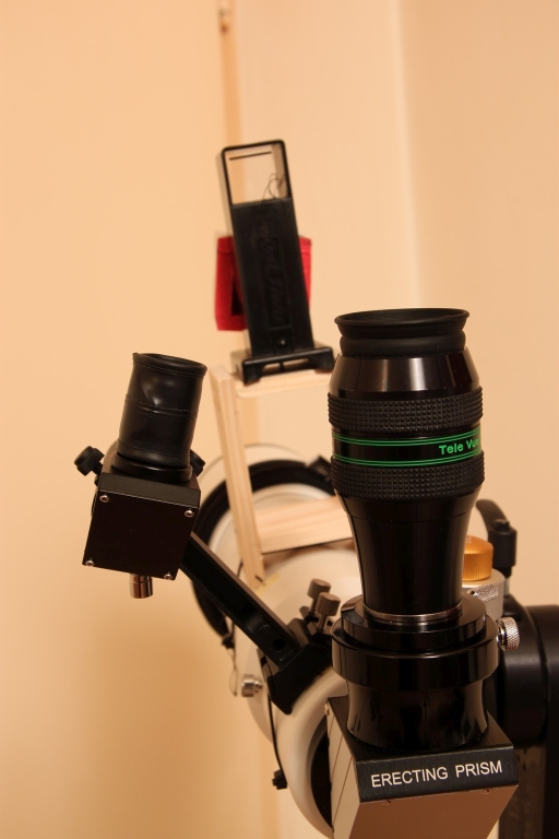

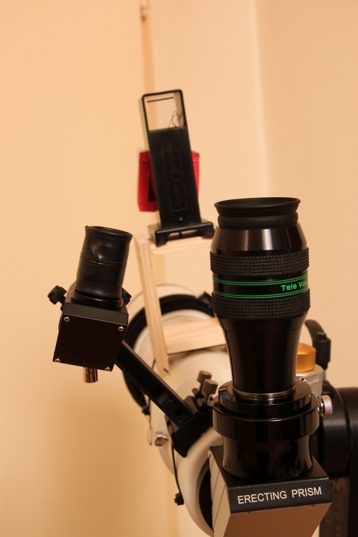

Zu den "fertigen" Suchern noch soviel: üblich gibt es 6x30 oder 9x50, 8x50 ist auch noch zu finden. Die Sucher haben meist ein Fadenkreuz auf eine Linse geätzt; dieses ist unbeleuchtet, reicht aber völlig und ist gut sichtbar vor dem Hintergrund des Himmels, es muss also nicht zwangsläufig ein sog. "beleuchtetes Fadenkreuz" sein. Je kleiner die Vergrösserung, desto grösser das Sichtfeld. Das Sichtfeld ist beim 6x30 einiges grösser als beim 9x50, was ein Vorteil ist bei obigem Vorgehen, um grösstmögliche Hops zu tätigen. Allerdings sieht man auch weniger, die 6x30 wiegen aber auch weniger. Muss man halt selbst ausmachen, was einem am besten in den Kram passt.
Der Sucher von SVBONY 6x30 hat z.B. ein Sichtfeld von ganzen 7.5°, das ist die Grössenordnung eines üblichen Fernglases, bietet also eine maximale Übersicht. Ein üblicher 9x50 Sucher hat ein Sichtfeld von um die 5°, ist schon eine Grössenordnung kleiner.
Zum Vergleich dazu: das grösstmögliche "Übersichts"-Okular von Televue Panoptic, das 41mm mit 68° FOV bietet an einem Refraktor 100/700 ein Sichtfeld von ca. 4°, an einem Newton 200/1000 ca. 3°.
Optional anstatt eines Suchers ist auch ein (beleuchtetes) Okular mit Fadenkreuz denkbar. Hier fällt jedoch dann wieder die Fummelei eines Okularwechsels an.
Ich hatte eine ganze Weile so nur mit meinem Übersichtsokular mit 25x Vergrösserung beobachtet/gesucht. Da ich eh nach Sternbild "vorgehe", also alles Interessante daran anschaue, lernt man so sozusagen jedes Sternbild auch kennen, das heisst, auch die heller leuchtende B-Prominenz davon, nicht nur die Hauptsterne. Mit einem Sucher kürzt man das stark ab, als dann maximal noch 3 bis 4 Hops nötig sind, um ein ganzes Sternbild zu "durchwandern". In der Hinsicht kann es dann schon fast "zu gut" funktionieren, als man dann nur noch rasch zum Objekt durchzieht, sich das Zwischendrin gar nicht mehr anschaut. Würde meinen, ist wie eine Zugfahrt und ein Flug. Die Zugfahrt meditativer, man kann die sich ändernde Landschaft begutachten und auf sich einwirken lassen. Beim Flug ist man zwar schnell da, hat vom "unterwegs" aber kaum was mitbekommen. ;)

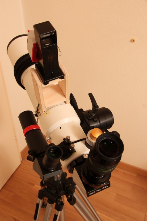

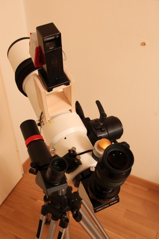

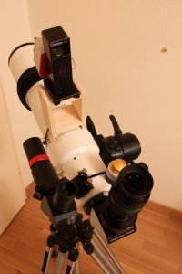

Zuletzt noch ein Hinweis zur "Ergonomie". Im Sinne eines möglichst flüssigen Ablaufs sollten Rotpunktsucher, Sucher und Teleskopokular möglichst beieinander und so abgestimmt montiert sein, dass nur mit leichter Kopfbewegung zwischen den Dreien gewechselt werden kann. Die Sternkarte auf Tablet oder Handy ist der weitere vorteilhafte "ergonomische" Punkt. Nämlich als Rechtshänder die rechte Hand am Teleskop, um es nachzuschieben, und die Linke hält das Tablet/Handy, so dass immer wieder der Abgleich zwischen Karte und Okular gemacht werden kann, der Vorgang demnach mit möglichst wenig Brimborium abgewickelt werden kann. Ich musste z.B. den Rotpunktsucher drastisch erhöhen, damit es zu Sucher- und Okulareinblick passte.

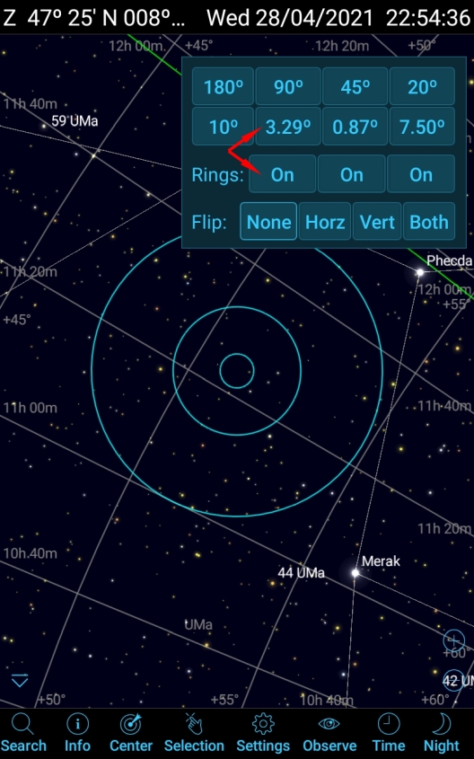

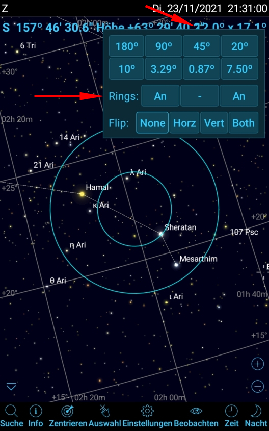

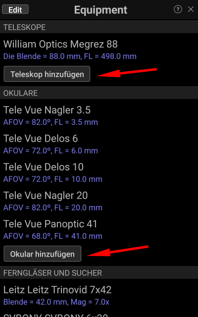

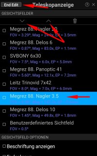

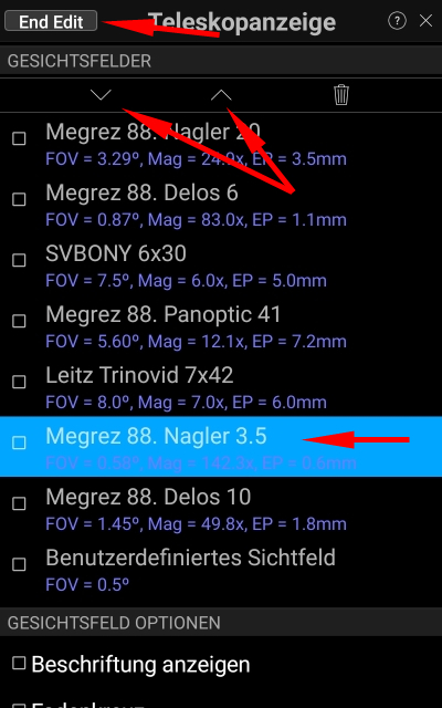

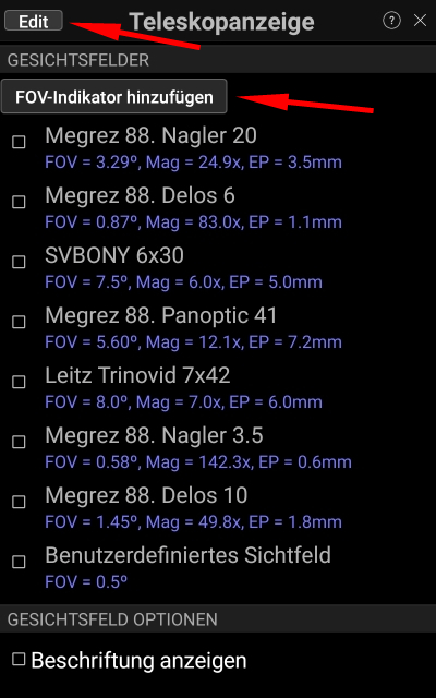

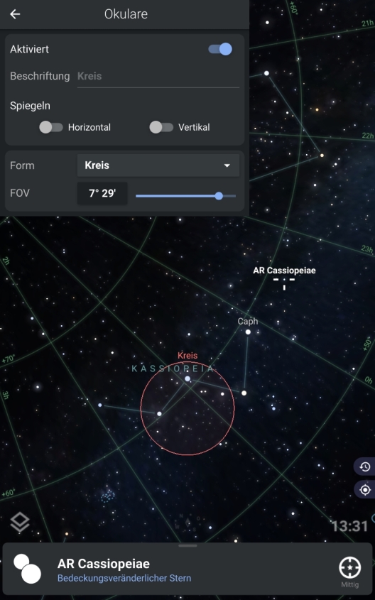

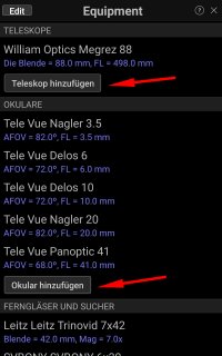

Die Sichtfelder werden in SF wie folgt eingestellt:

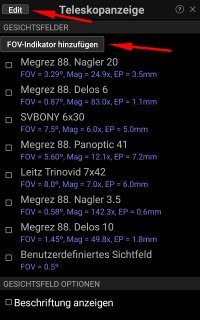

1) Menü am Fuss Beobachten > Equipment. Dort Teleskop, Okulare, Ferngläser, Sucher eintragen mit entspr. Werten.
2) Beobachten > Teleskopanzeige . Mit "FOV-Indikator hinzufügen" können dort sind alle verfügbaren, in 1 eingestellten Kombinationen eingetragen werden. Nun oben Edit tippen; danach unten eine Kombination antippen, und oben mit den Pfeiltasten nach oben und unten schieben. Die 3 Einträge, die zuoberst stehen/dorthin geschoben werden, sind die 3, die in der Karte dann "schnell" ein- und ausgeblendet werden können. Unten gibts noch weitere Einstellung, wie Fadenkreuz, Beschriftung usw.
3) Optional unter Einstellungen > Gradnetz & Referenz, Raster anzeigen lassen mit äquatorialen Koordinaten, damit ist auch immer die Nordrichtung mit angezeigt, man muss nur noch feststellen, welche es ist. ;)
A8.Okulare.Liste.jpg A9.Gesichtsfelder.Liste.jpg A10.Gesichtsfelder.Edit.jpg

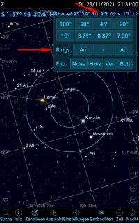

Schnelles Ein- und Ausblenden der Sichtfelder (es können maximal 3 verschiedene Sichtfelder "aufs Mal" so umgeschaltet werden):

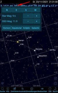

1) Menü am Fuss Einstellungen > Aussehen & Verhalten . Dort "zeige Koordinaten & Gesichtsfeld" wählen.
2) Dann zurück zur Karte, oben rechts auf die Zahlen "Gesichtsfeld" tippen. Ein Fenster öffnet sich. Bei Rings kann man nun die einzelnen 3 Gesichtsfelder ein- und ausschalten. Zudem unten bei Flip anpassen, entspr. dem Gerät, Zenitspiegel, Amici-Prisma usw.. Abwählen einfach auf Karte tippen. Die Einstellung unter 1) kann auch wieder abgewählt werden, ein Tippen an der Stelle ruft die Fenster trotzdem auf.

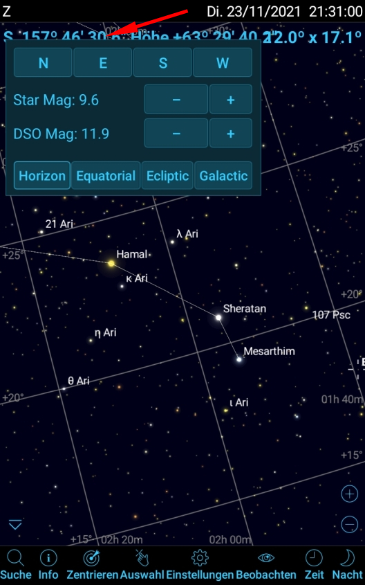

Schnelle Anpassung der dargestellten Grenzgrösse an Helligkeit der Sterne in der SF Karte:
1) wie oben 1)
2) Auf Karte oben links auf die Zahlen "Koordinaten" tippen. Dort kann man die mag Zahl verändern +/-, ebenso für DSO, die Anzeige zeigt entspr. mehr oder weniger. Aufgepasst, der Wert bleibt dann so bzw. die Helligkeiten werden relativ dazu angezeigt. Unten lassen sich die Koordinaten Systeme ändern.

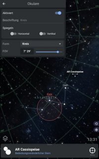

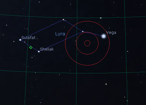

Stellarium Plus, die (kostenpflichtige) Android/Apple App kann auch immerhin EIN (einstellbares) Sichtfeld einblenden. Etwas problematisch ist dort, dass man Ziele nicht dauerhaft mittels Beobachtungslisten markieren kann. Aber man kann immerhin das Ziel markieren (händisch oder per Suchen) und danach die Karte rumschieben, ohne dass die Markierung wegfällt.

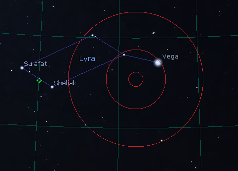

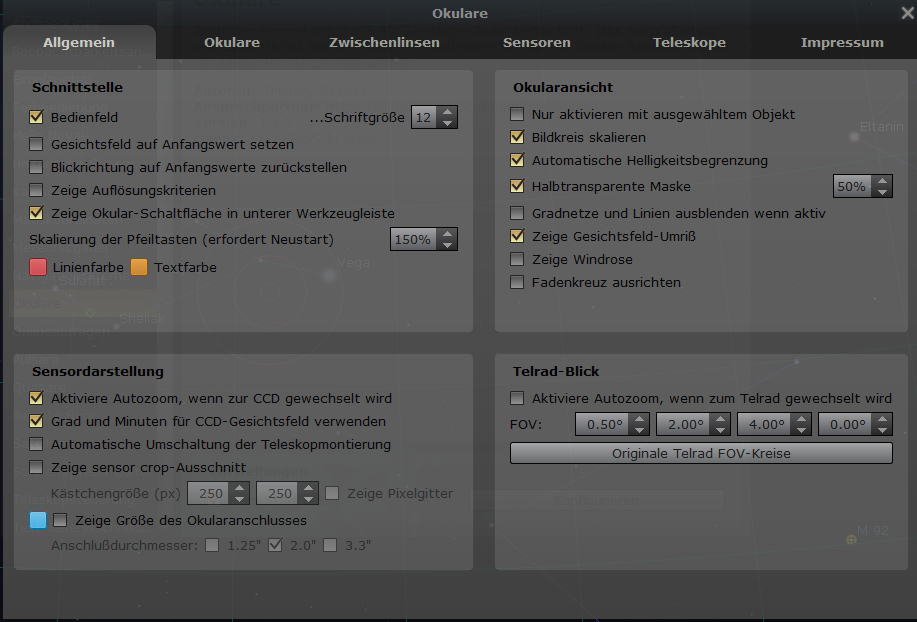

Stellarium am PC/Windows ist diesbezüglich eingeschränkt. Sichtfelder lassen sich einblenden, die Karte ist dann aber nicht mehr zoombar. Ein Workaround ist, die Telrad Anzeige dahingehend zu modifizieren, und die Sichtfelder entspr. den eigenen Okularen usw. anpassen, 4 Kreise sind möglich.
Einstellungen > Erweiterungen > Okulare > Konfigurieren > Allgemein > Telrad Blick
Das kann man dann auf der (gezoomten) Karte beliebig rumschieben. Hier sind auch (händisch gesetzte ...) Markierungen für die Zielobjekte möglich.
A14.StellariumPC.Telrad.nominell.jpg A15.StellariumPC.Telrad.custom.jpg A16.StellariumPC.Einstellungen.jpg

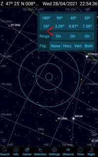

Den Anhang 226808 betrachten

Beispiel
Hat man nur ein normales Übersichtsokular ist das Vorgehen das gleiche, man benötigt wegen dem kleineren Sichtfeld einfach mehr Zwischenschritte.
Mit Übung und Erfahrung lässt sich das dann weiter verkürzen. Z.B. indem man sich mittels der Karte merkt, welche herausragende Sterne, vielleicht farblich unterscheidbar, den Weg weisen, und man diese gleich in einem Zug am Sucher "abfährt". Oder wie im Beispiel oben, man sich den auffälligen Haufen lamdba, psi, kappa und iota And merkt, auf der SF Karte abschätzt wie viele Hops es sind, hier ca. 2-3 "Sichtfelddurchmesser" des Suchers, und aufs Geratewohl darauf zuhält, dann nur noch kurz abgleichen muss, ob das gesehene Bild des Haufens dem der SF Karte entspricht.
Den Anhang 226811 betrachten Den Anhang 226812 betrachten
Den Anhang 226813 betrachten Den Anhang 226814 betrachten
Über und zu möglichen Einstellungen für "möglichst dunkel" am Tablet mit Android habe ich hier was geschrieben:
Handschuhe müssen Touchscreen-fähig sein:

Im möchte noch anfügen,das ich ein 2“ Fadenkreuz beleuchtet habe,26 mm.
Der Grund warum ich Interesse am Telrad habe ist eigentlich der zentrale Kreis um in ihm den Alignmentstern zu positionieren ,denn bisher deckt der Leuchtpunkt ihn zu.
