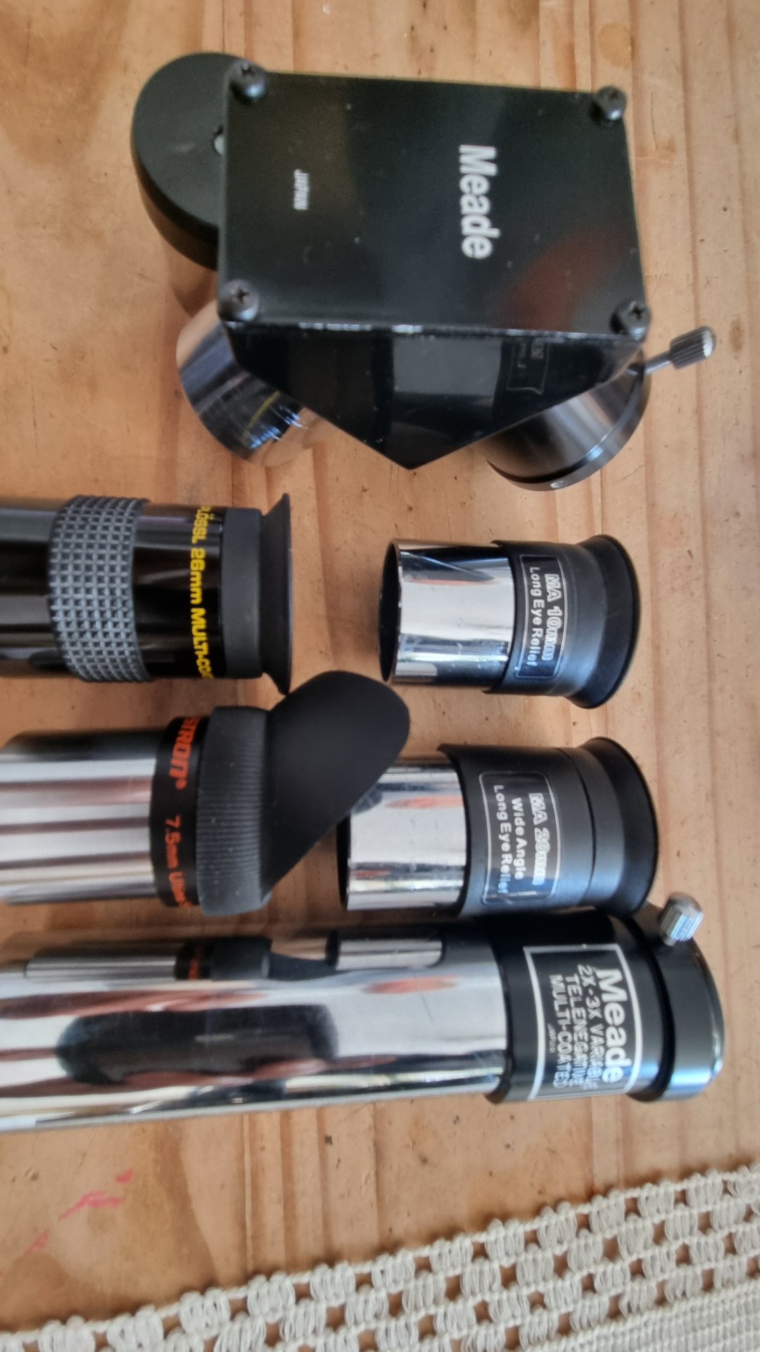

Hallo. Ich habe ein altes Meade lx200 emc 10" bekommen. Leider habe ich noch keine Bedienungsanleitung auf deutsch gefunden das ich die Montierung richtig ausprobieren konnte. Habe es gestern endlich mal draußen aufbauen können zum ausprobieren. Habe es mit einem 26mm Okular gut in ca 700m das Blattwerk von einem Baum fokussieren können. Doch ab 10mm Okular wird es eher unscharf. Das gleiche dann Nachts z.b. am Saturn.
Da es ein gebrauchtes Gerät ist würde ich gern erstmal die Grundvorraussetzungen schaffen, also die Spiegel reinigen und Kalibrieren. Hat es schonmal jemand selber gemacht ? Das Spiel am Fokussierer habe ich schon minimieren können das es leichter ist scharf zu stellen.
Dann habe ich auch nur die 1.25" Okulare und lohnt sich die Umrüstung auf 2" ?
Wollt fragen ob jemand mir Tips geben kann?

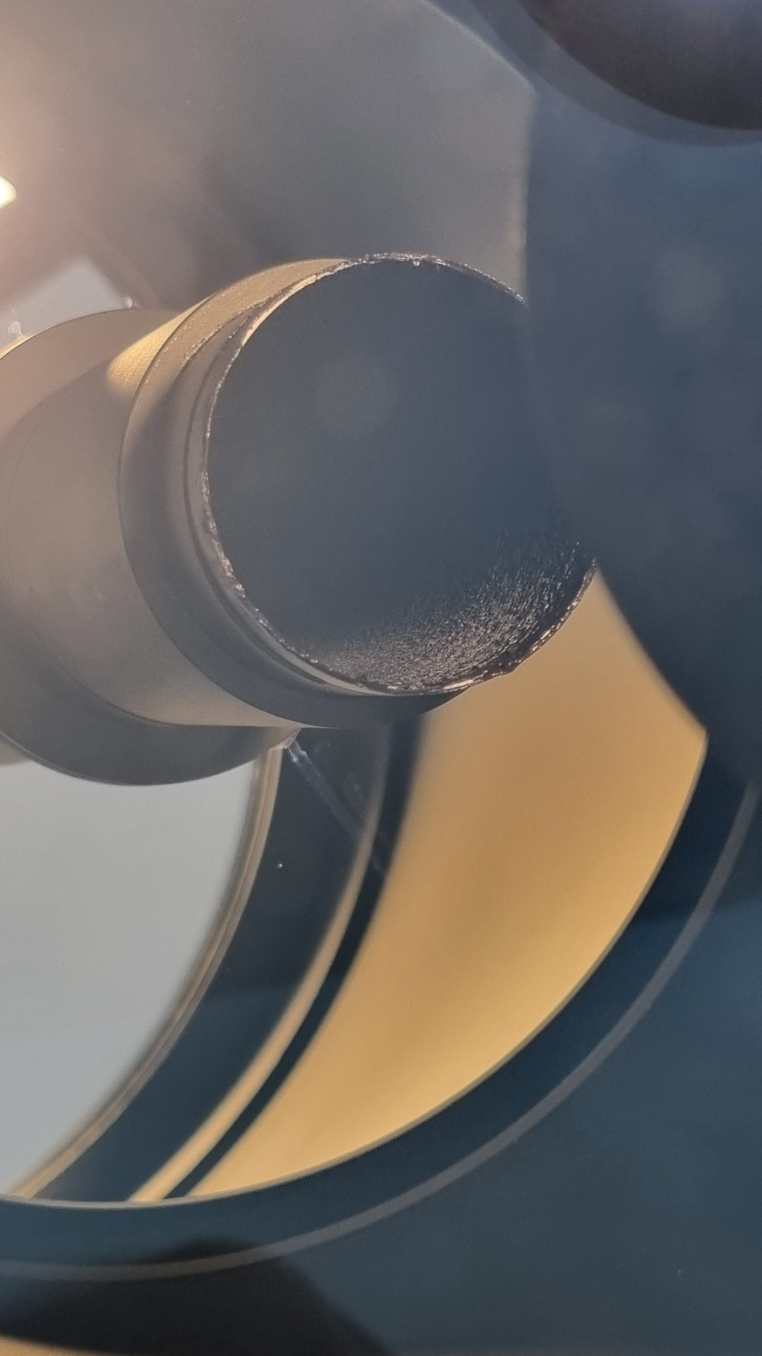

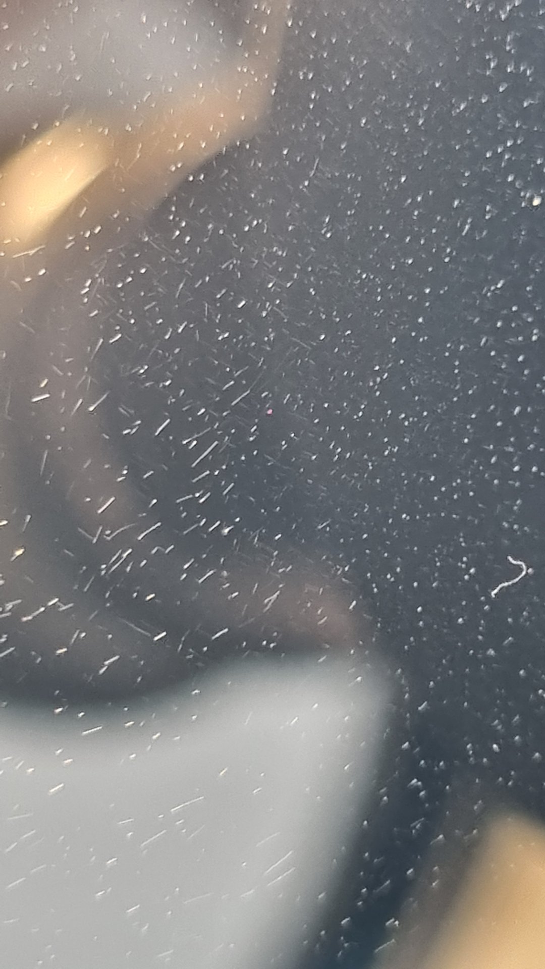

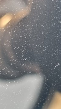

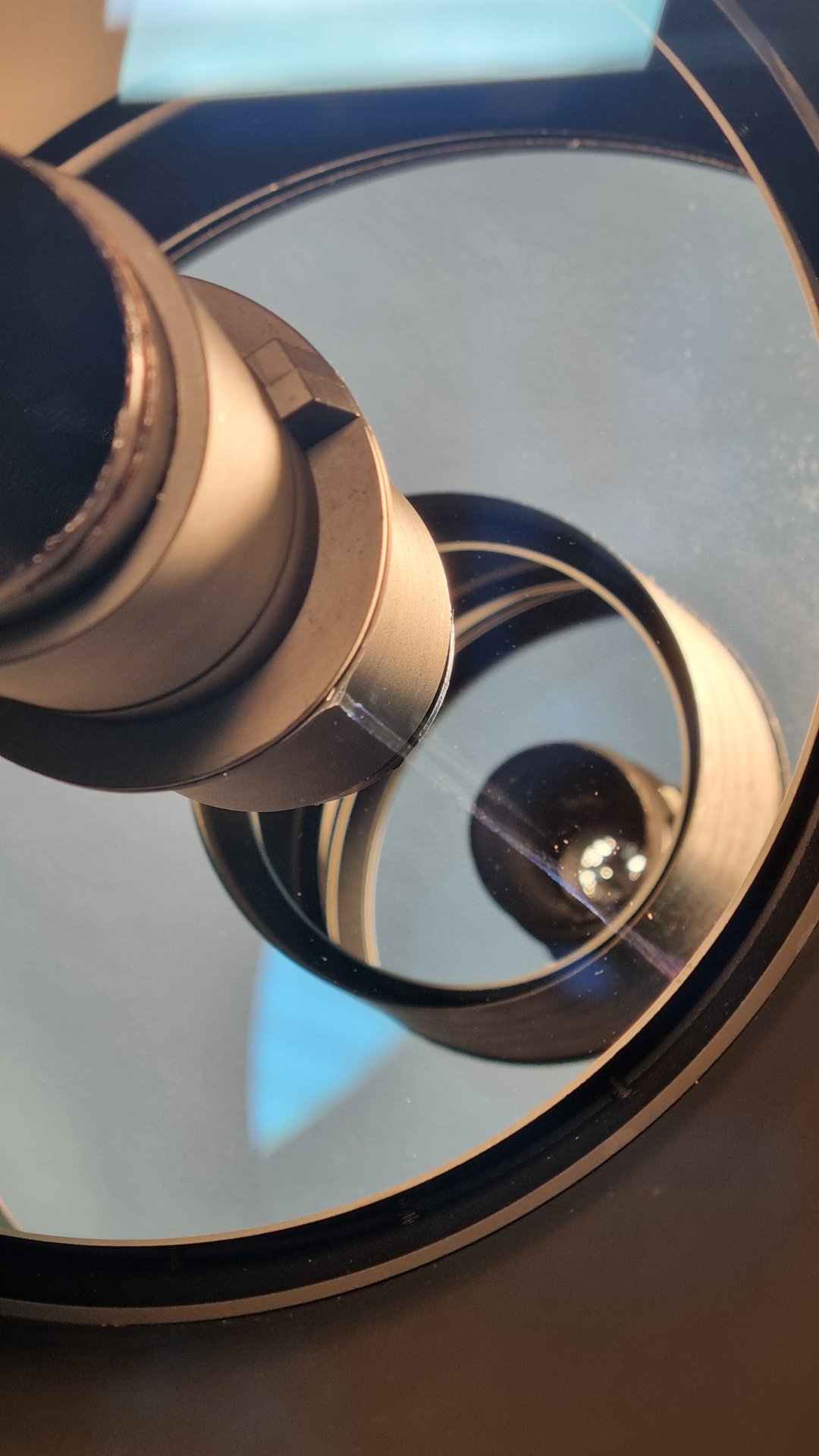

Hier mal ein Paar Bilder von innen.

der Schmutz scheint mir eher auf der Schmidt Platte zu sein. Da würde ich es erst mal mit Säubern der Frontfläche probieren. Falls du die Rückseite reinigen und dazu die Platte ausbauen willst , markiere dir die Position, damit du sie nicht verdreht einbaust.
Die Sterne (Punkt mit einem Schweif zur Seite) lassen eher auf ein Justierproblem schließen. Dreht sich die Richtung des "Schweifes" beim Übergang von Intra- zu Extrafokal? Dann wäre es Astigmatismus. Vielleicht wurde etwas verklemmt eingebaut oder der Vorbesitzer hat bei "Pflegearbeiten" die Schmidt Platte verdreht wieder eingebaut. Versuche es erst ein mal durch Justage wegzubekommen. Wenn das gar nicht will, must du dann nach o.g. Ursachen suchen. Die Hilfe von jemandem, der so was schön öfter gemacht hat, wäre sicher hilfreich.

So wie Gerhard sehe ich die Verschmutzung als nicht dramatisch an.
Etwas Staub auf der Schmidtplatte und am Hauptspiegel.
Auch die gerade Spur am HS dürfte nur von abgelaufenen Kondenswasser Tropfen stammen.
Man kann das reinigen, aber es ist nicht besonders auffällig oder dringlich...
