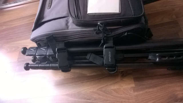

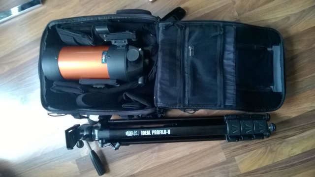

Gedacht war der Betrieb an einem Bereits vorhandenem Fotostativ (Bilora 674 Ideal Profilo-N). Leider habe ich, auch nachdem ich Google befragt habe, keine Infos über Tragkraft usw. gefunden. Das MAK machte auf jeden Fall erstmal einen stabilen Eindruck.

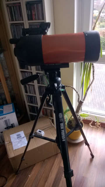

Beim Beobachtungsversuch musste ich dann aber doch feststellen, dass das Ganze eine wackelige Angelegenheit ist, wenn man fokussieren möchte oder das "Auge" das Okular berührt. Auch die Nachführung ist... sagen wir mal... gewöhnungsbedürftig um nicht zu sagen schwierig.
Jetzt mein Anliegen: Hat jemand einen Tipp, welches Stativ samt Montierung für mein kleines MAK geeignet ist, und ich es immer noch, im Besten Fall, an meinem Rucksack anbringen kann, ohne das Kampfgewicht extrem zu erhöhen? Preislich wäre ein Rahmen von EUR 150,- klasse. Der MAK soll wie erwähnt schnell eingepackt und transportabel sein, und nur auf Reisen bzw. morgens/abends mal schnell griffbereit sein um den ein oder anderen Blick auf unsere schönen Planeten zu werfen, ohne Zwang den Dobson durch die Gegend zu tragen.
Ich füge noch ein paar Fotos als Bestandsaufnahme bei. Eventuell ist ja jemand schlauer, was das Stativ angeht (hat mir mein Vater aus seinem Bestand zur Verfügung gestellt, wie auch den Rucksack :)).

Der MAK bietet ein absolut scharfes Abbild, wenn man den Mond mal im Okular hat. Wenn... das Fotostativ ist wirklich eine Qual! :( Sehr, sehr schade! Hatte echt Mühe das "Ziel" anzuvisieren.
