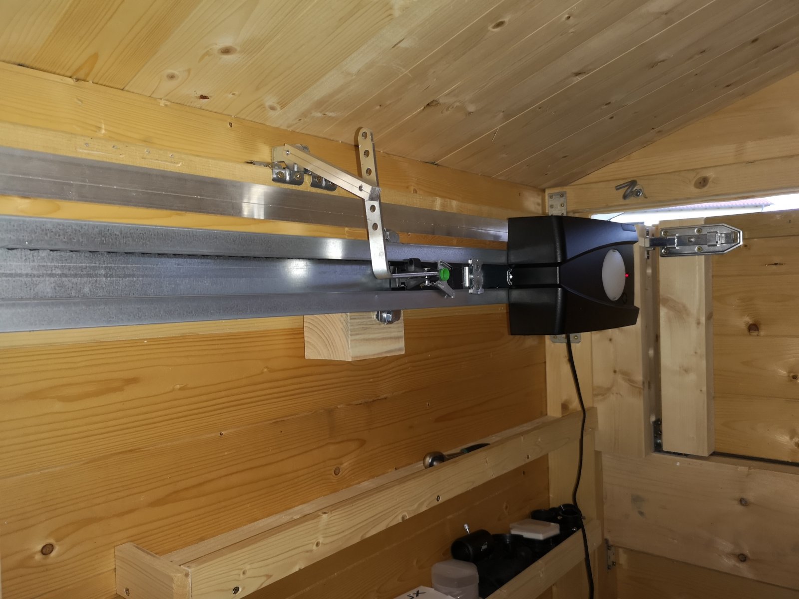

Hier nochmal kurz meine Lösung: (hoch lebe drag&drop!-)
Den Motor seitlich an die Wand. Den Mitnehmer über die abgebogene Stange ans Dach hängen.
Die Schiene ist recht lange und ragt deshalb aus der Hütte raus, aber egal.
Den Fahrweg wie bei einem Garagentor anlernen und fertig. Man kann einen Taster an vorbereitete Klemmen anschliessen (24V) und das ganze dann damit bedienen anstatt mit der beiliegenden Fernbedienungen. Mit einem vom PC (USB) steuerbaren Relais kann man dann das ganze einfach remote bedienen. Das Relais muss halt per script ansprechbar sein. Vielleicht nicht schön, funktioniert aber jetzt schon 6 Jahre problemlos.

Hi Steve,
Den Anhang 143305 betrachten
Den Anhang 143306 betrachten

Hi Steve!
1) du hast quasi den Mitnehmer um 90 Grad gebogen bzw könnte man auch was ranschrauben?
Ich hab so lange dran rum gebogen bis der Mitnehmer über die Stange das Dach erreicht hat. Da ist dann das Teil angeschraubt, das normalerweise an das Garagentor kommt. Und da hängt man dann die Stange ein. Oder halt selber was konstruieren.
2) ich dachte mein Dach kann ja dann nicht ganz auffahren aber du hast zu und auf einfach vertauscht? Der Motor schiebt das Dach quasi auf, also gleiche Bewegung wie Garagentor schließen?
Wenn Du auf den Taster drückst, schiebt der Motor zu wenn auf ist, oder auf wenn zu ist. Geht automatisch.

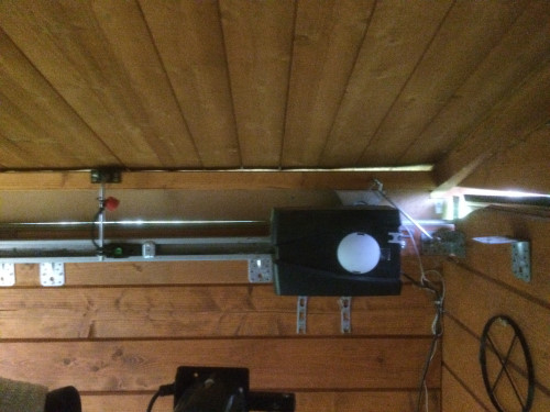

Also wie gezeigt die erste Hausaufgabe ist gemacht ;)
Ich kenn mich mit solchen Relais leider nicht aus, evtl kannst du mir das noch näher erläutern evtl doch ein Link zu so einem Relais und das mit diesem Skript.
An alle die auch Schrecken vor sowas haben, die Installation hat gerade mal 2 Stunden gedauert!
Da ist wirklich nichts dabei, aber ohne das Bild von Uwe wäre ich wohl nicht darauf gekommen hier nochmal viiiiielen Dank lieber Uwe :D

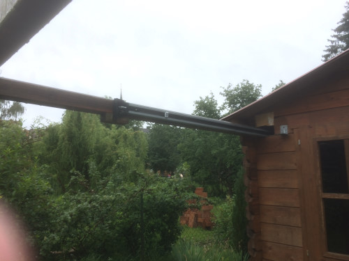

Ja, ich wollte es unbedingt machen als ich das von dir gesehen habe. Naja die Schiene anstatt auf die Decke an die Seite geschraubt wie bei dir.
Den Schalter habe ich nicht ran, sondern verwende die Fernbedienung, jetzt kann ich zumindest schon mal vom Schlafzimmer aus am morgen das Dach schließen nach ner Session ohne dass ich raus muss.

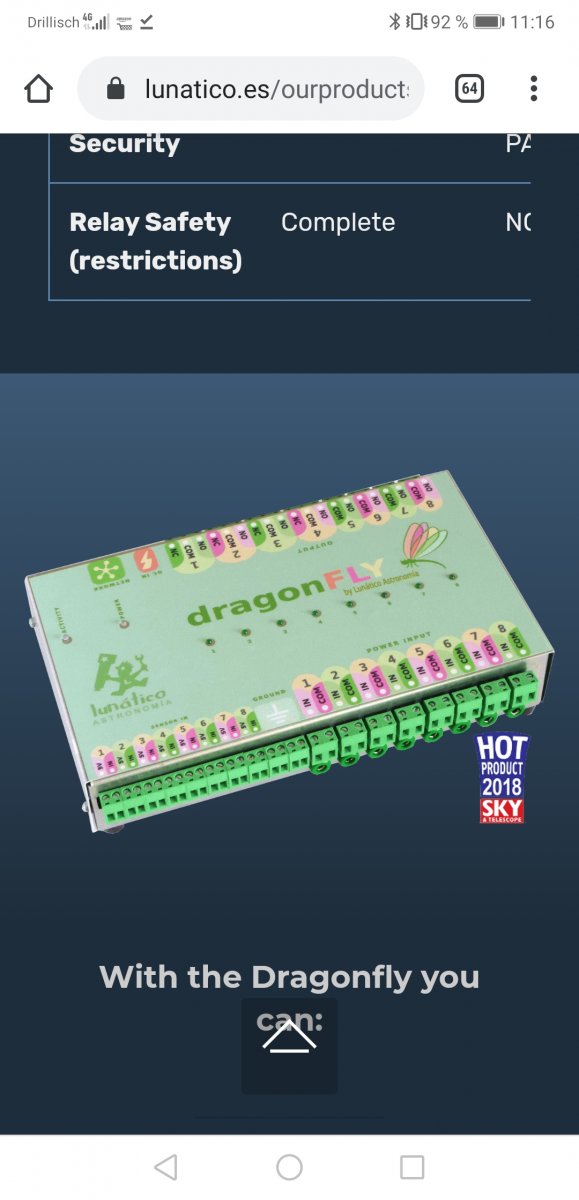

Ich habe mir nun von Lunatico die Dragonfly mit dem Cloudwatcher dazu bestellt und werde berichten wenn ich es hinbekommen habe.

Heute die Dragonfly installiert. Dazu zwei Endschalter für Dach offen und zu. Auf Anhieb perfekt funktioniert! SG Pro steuert nun mein Dach. Nun folgt noch der Näherungsschalter für die Teleskopparkposition, hier bin ich noch unschlüssig wo ich ihn am besten anbringe.
Leider dann noch ziemlich angefressen gewesen, der AAG Cloudwatcher mit Detektor ist defekt oder das Kabel grrrrr... wieder alles runtergebaut und gleich TS geschrieben. Nervig....
