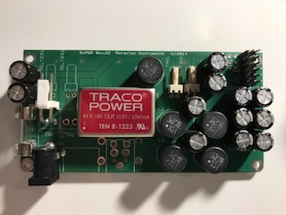

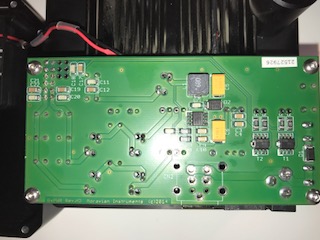

Also, ich habe das Netzteil von meinem Intel NUC (19V) an die Kamera angeschlossen am Samstag. Die Polarität ist die gleiche wie das Moravian Netzteil.
Ich habe einen neuen Spannungswandler bestellt und werde ihn austauschen. Am Board lässt sich, rein optisch, kein Schaden feststellen.
Anbei die Bilder.

Hi Allen,
ok jetzt ist es deutlich besser.
Auf dem Board kann ich nur einen Regler den TPS5420 (Rückseite Mitte) erkennen. Dies ist ein Setp-Down. Aber bei 19 Volt Input dürfte der noch nicht das zeitliche gesegnet haben da er bis 36 Volt arbeitet.
Darunter sind noch zwei IR Fets, die die Kühlung schalten. Hier sind zwei verbaut, aber nur ein Anschluß für ein Peltier. Normal werden die nicht genutzten Bauteile eingespart. Hier vermute ich kein Fehler, aber zur Sicherheit auch hier das Peltier einfach mal abklemmen.
Dann gibt es noch auf der Vorderseite das Darco Teil, welches Dir aus der Eingangsspannung eine positive und Negative Spannung erzeugt. Diese wird wohl für irgendwelche OP´s gebraucht.
Eigentlich müßtest Du jetzt anfangen zu messen. Die Platine ist recht einfach aufgebaut. Und es gibt nicht viel was hier defekt sein kann. Eigentlich würde ich jetzt erstmal kein Fehler auf der Platine vermuten und behaupten die 12 Volt werden noch direkt zur anderen Platine durchgereicht. Das kann ich anhand der Bilder nicht erkennen. Der TPS5420 kann nur eine Spannung erzeugen, ich würde aber mal behaupten die Kameraelektronik braucht ein paar mehr.
Welchen Spannungswandler hast Du denn bestellt? Den Traco?

Hallo Allen,
ich muss Markus da 100% zustimmen, die Platine sieht durchweg gut aus und die Komponenten sollten Deine 19 Volt vertragen haben.
Ich befürchte auch, dass da auf der Kameraplatine noch einige Spannungen erzeugt werden und dort der Fehler zu suchen ist.
Wie schon geschrieben, jetzt musst Du einfach mal die vorhandenen Spannungen messen und berichten.
Steht die Ausgangsspannung stabil, dann schicke einen Link zu Fotos der Kameraplatine. Das bekommen wir schon hin.
