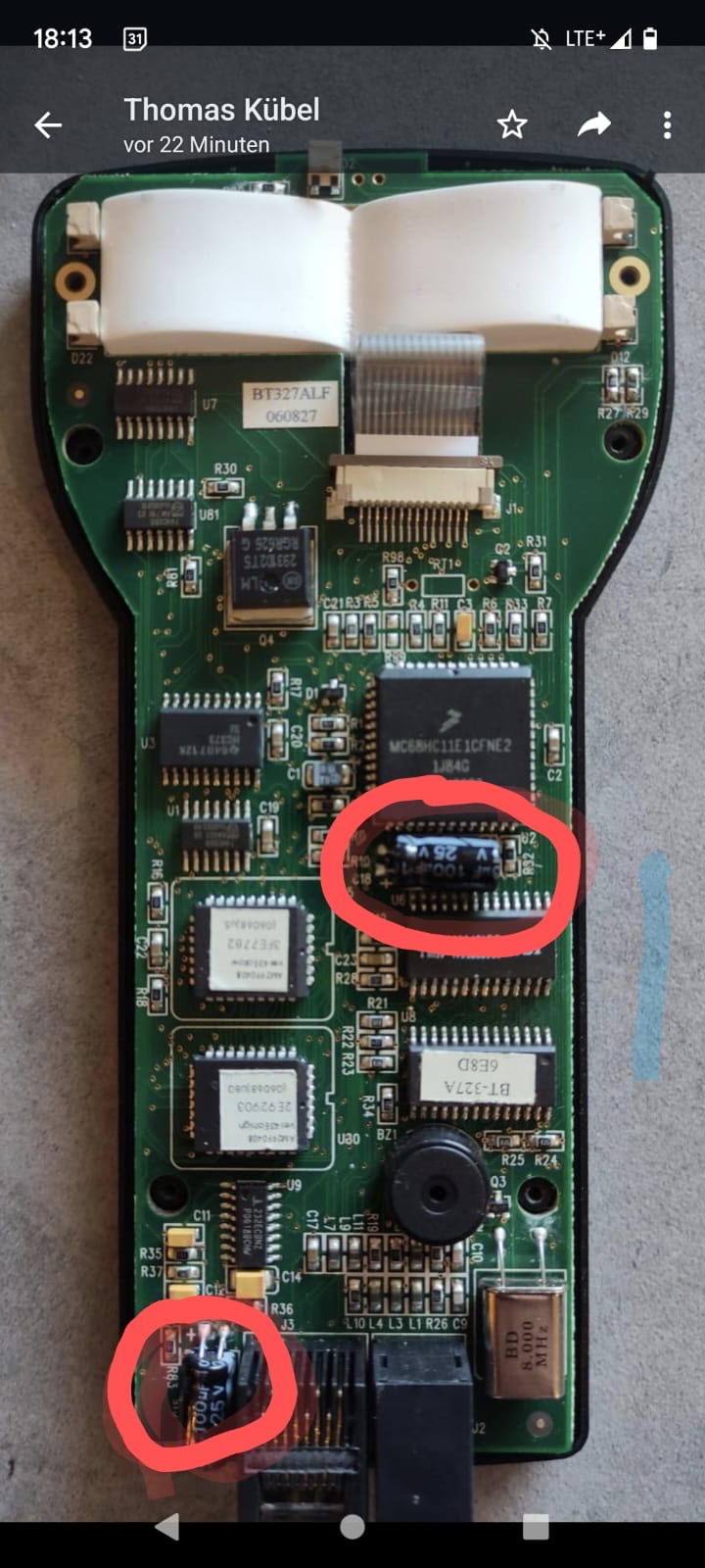

Hallo Zusammen,
die Steuerung bzw. das Handbediengerät (Autostar) meines Meade ETX-90 hat den Dienst versagt und suche noch Tipps und Tricks das ganze zu retten.
Das Teleskop ist Baujahr 2001 und wurde von mir vor ein paar Jahren gebraucht erworben.
Wer kann hier weiterhelfen?
Fehlerbild kam quasi von heute auf morgen:
- Nach dem einschalten des Geräts gibts es kurzes zucken in den Stellmotoren, aus dem Summer im Bedingerät kommt ein leises, kurzes knacken, danach ist das Gerät tot
- Das Display geht nicht an, keine Reaktion auf Tastendrücke usw.
Was ich bisher versucht habe:
- Verbindungskabel Hangerät zu Teleskop getauscht
- Grundspannung geprüft und liegt an
- Alle Kontakte im Handgerät gereinigt
- Flachbandkabel überprüft
- Elkos getauscht, Spannung vorhanden
- Microcontoller hat Spannung
Hat hier noch jemand ne Idee was man machen/prüfen könnte ?
Plan B:
Sofern wir hier nicht weiterkommen, besteht die Möglichkeit das Handgerät von z.B. einem ETX-70 zu vewenden ?
Beste Grüße und Vielen Dank
Thomy

Hallo Andreas, nein den Reset usw. habe ich versucht. Das Gerät/Display beleibt tot.

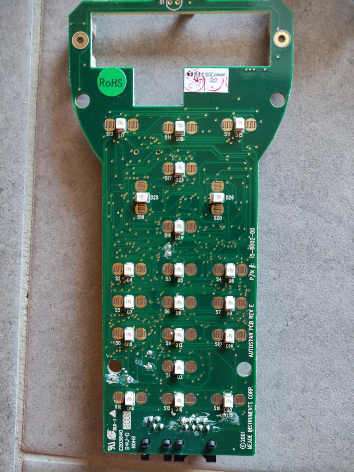

leuchten die Tastatur-LED´s?
mal am LM2931S messen ob die 5V da sind...
