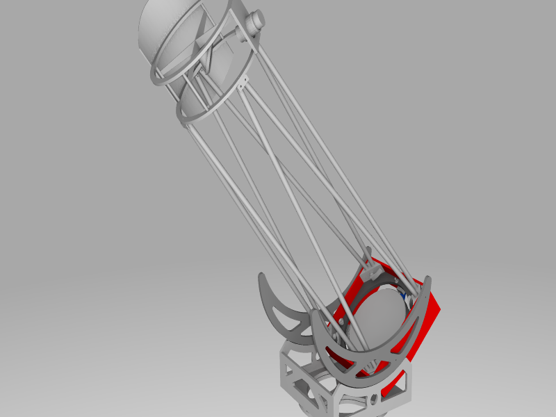

habe kürzlichen einen 12"-Selbstbau begonnen. Nach intensiver und maßgerechter Planung in 3D, sind die Holzteile jetzt zum CNC fräsen.
Grundlage für das Projekt bilded ein Bauplan von Dieter Martini, den ich mir vor einiger Zeit gekauft habe.
Die detaillierte Planung per 3D CAD Programm hilft sehr in der Konzeption, Lösungsfindung und vorallem passender Bauteil-Dimensionierung.
Die Spiegelzelle ist bereits verklebt und vernietet, in der zweiten Wochenhälfte kommen die Holzteile, damit's weitergehen kann.
Vielen Dank an der Stelle an Reiner Vogel , Stathis Kafalis, Achim Strnad, Timm Klose (dessen erstklassigen 20" ich in Südafrika sogar schon mal ne Woche ausleihen durfte), um nur mal ein paar Leute namentlich zu nennen sowie unzähligen weiteren ATMler die auch auf ihren Websites viele wertvolle Infos zusammen getragen haben und anschaulich teilen.
Damit wird Selbstbau fast ein bisschen wie "Malen nach Zahlen" :cool:
Für viele Detaillösungen habe ich mich auch von photonenfangen.de inspirieren lassen.
Herz soll der 12" F5 Spiegel aus meinem 5 Jahre alten Meade 12" Lightbridge werden.
Wer das Gerät mit der schweren Gitterrohr-Tubus und sperrige Rockerbox kennt, versteht schnell meine Selbstbau-Motivation :)

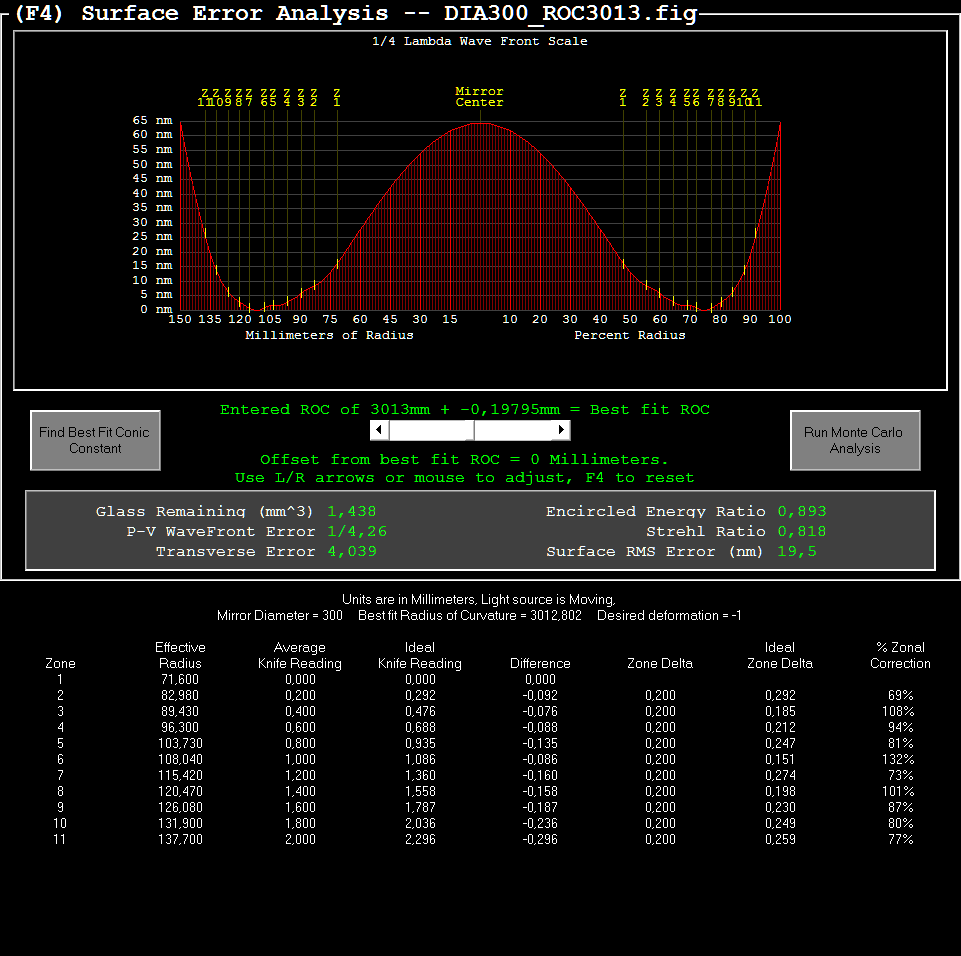

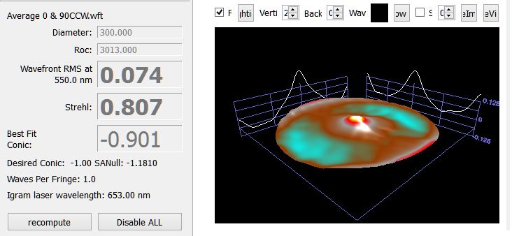

Gemessen über mehrere Serien per Foucault und PDI hat der Spiegel 0,81 Strehl, also knapp beugungsbegrenzt.
Nehme ich aus der Mitte 60 mm raus, die vom Fangspiegel verdeckt werden, verbessert sich das Ergebnis auf 0,85.
Die Reproduzierbarkeit und geringe Abweichung zwischen den Testverfahren, lassen den Schluss zu, dass die Messergebnisse den Tatsachen entspricht.

Im Übrigen scheint dein Spiegel - von der Mitte abgesehen - hauptsächlich Astigmatismus und sphärische Unterkorrektur erster Ordnung zu haben. Und ich frag mich immer wieder, warum man sowas nicht auf der Okularseite korrigiert, das wär eine neue Bastelzone, direkt am/im Okular, aber wenn's gelingt, nicht unelegant und man kann so auch den Asti des Fangspiegels und des eigenen Auges gleich "mit erledigen". Aber die entsprechenden Linsen für sphärische Korrektur sind wohl nicht billig zu haben (Für Astigmatismus gehen ausgediente Brillengläser mit dem entsprechenden Zylinderwert ;) )
