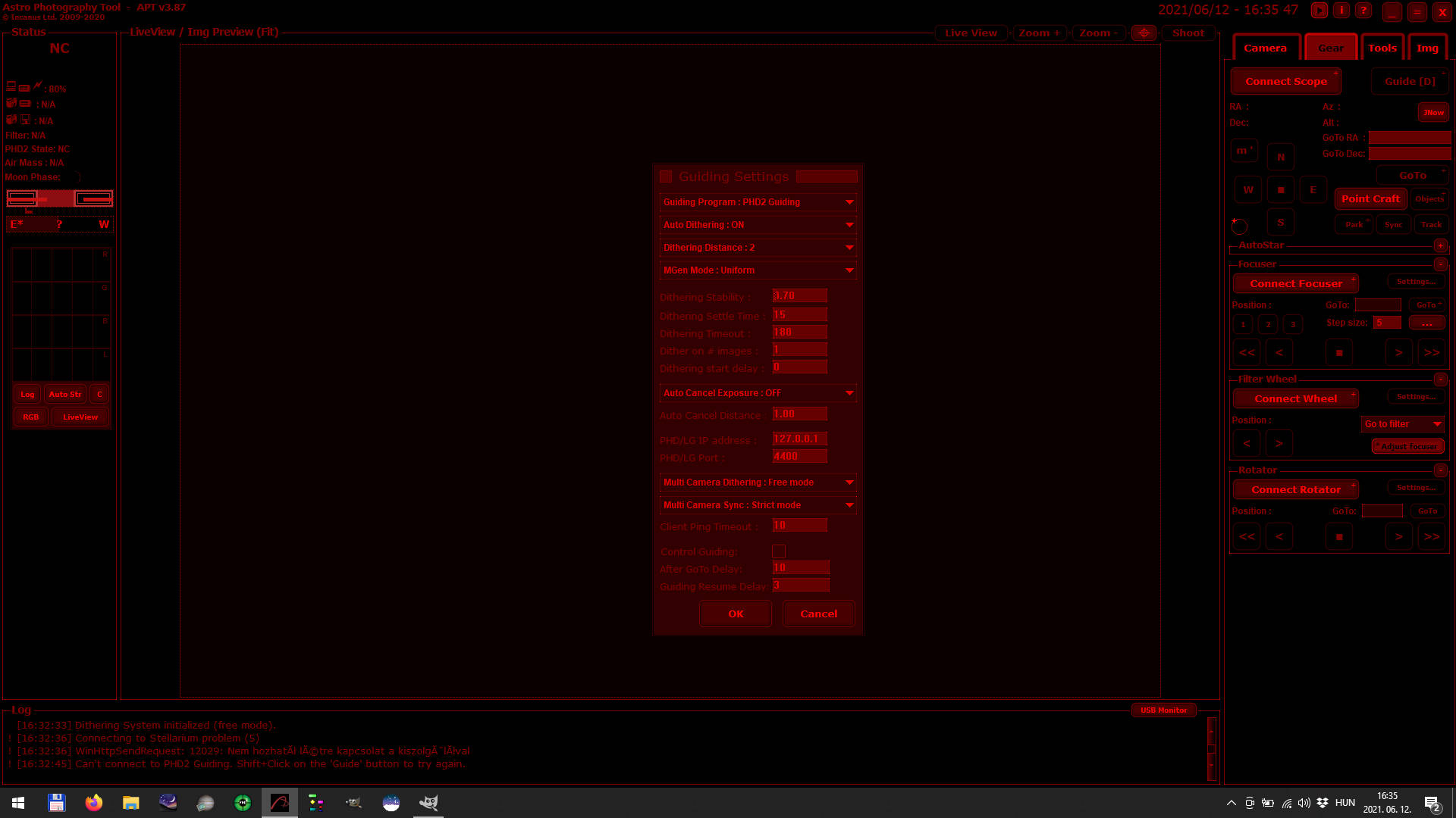

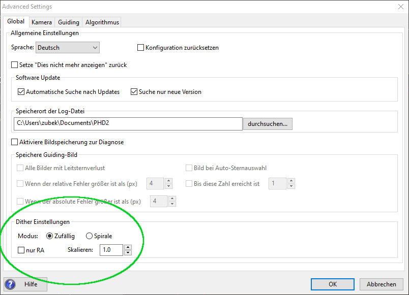

Hallo Leute, ich möchte euch wieder um Hilfe bitten.
Mein Problem ist, dass ich trotz Dithern deutliches Regenrauschen auf den gestackten Fotos habe.
Was aber viel schlimmer ist, dass die Wetterlage in Niederbayern schon seit Frühjahr so ausschaut, dass man einen Abend etwas fotografieren kann und dann der Himmel für 4 Wochen bewölkt ist... Das heisst, dass ich nach jeder Fotosession, wenn ich ein Problem entdecke, ca. einen Monat warten muss, bis ich das zu beheben (mindestens versuchen) kann und wenn es nicht hinhaut, dann geht die ganze von vorne Los - einen Monat später...
Also. Ich benutze APT und PHD2. Wenn ich richtig denke, die Dithering effektiv einzustellen, kann man in APT "Dithering Distance" und in PHD2 die "Skalierung" ändern. Und das möchte ich von euch fragen, welche Einstellungen ihr mir empfehlt.

Hallo Gabor,
ich würde versuchen die Distanz zu erhöhen. Mir den aktuellen Einstellungen versetzt Du das Bild der Hauptkamera um ca. 3,7 Pixel. Angesichts der Tatsache, dass ja immer 4 Pixel einen Cluster bilden (Bayermaske) würde ich mal versuchen die Distanz auf 4 zu erhöhen. Zwar steigt dann auch der Verschnitt ein wenig, aber das ist es, meiner Meinung nach wert.
Michael
Hallo Gabor,
bei einer Farbkamera ist es wichtig, einen ungeraden, möglichst großen, nicht ganzzahligen ditherversatz einzustellen. Ich würd mal 5Px in X-Richtung und 7Px in Y-Richtung einzustellen. Evtl mehr. So 7 und 9. Hat bei mir immer gut funktioniert. 1 Pixel ist zuwenig.
Vielen Dank euch, alles klar, ich werde die Distance ordentlich erhöhen! Laut ClearOutside kann ich vielleicht heute schon ausprobieren..
