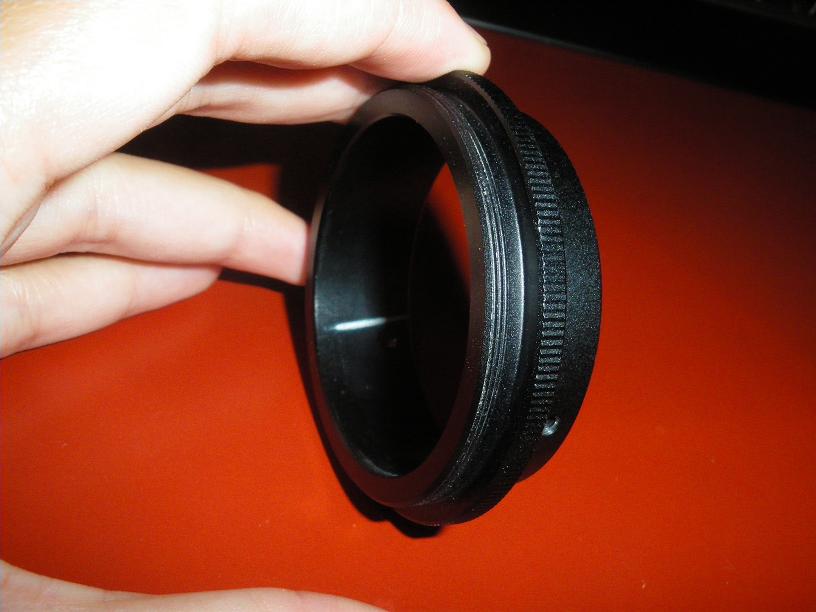

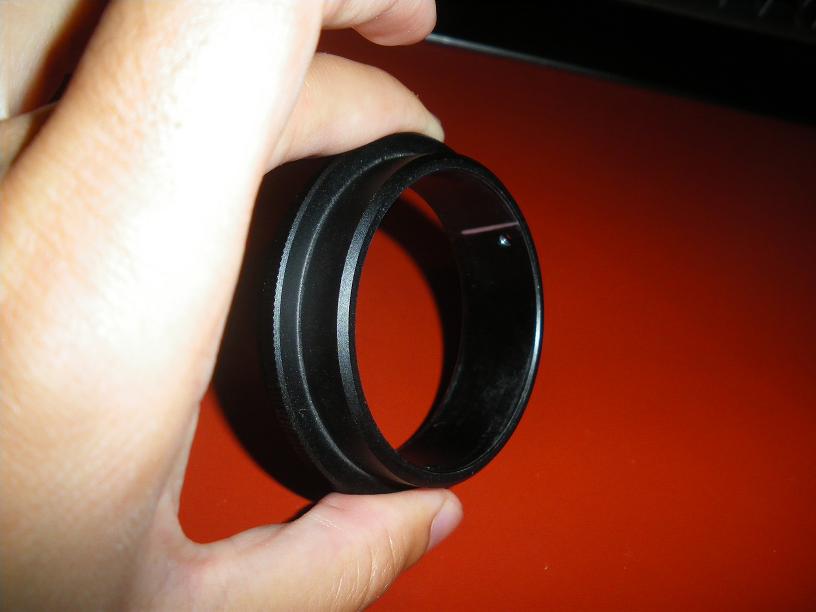

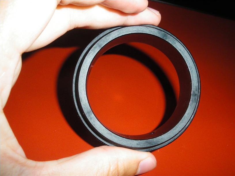

Mir ist durch die Lappen gegangen, dass Du den O III nur in 1 1/4" bestellt hast. Das ist am falschen Ende gespart.
Wenn das 2" Okular eine pasende Steckhülse hat und die sollte es kriegen, dann ist diese Kombination nicht nur wegen der Weitwinkligkeit an einigen großen Objekten unverzichtbar, sondern auch wegen der großen AP an Objekten die in kleinere Geischtsfelder passen.
Der Filter in 2" lässt sich an 1 1/4" Okularen dann in der OAZ-Reduzierung einschrauben. Aufpassen, manche Steckhülsen sind recht lang, manche Reduzierungen recht kurz. Trifft Beides zusammen kann es bei unvorsichtigem Umgang hässlich und teuer klirren.

Günther, kannst du mir vielleicht kurz erklären, wie das mit dem 2" Filter auf 1.25" Okulare funktioniert? Ich nehme an, ich brauche dafür extra einen Adapter, richtig?

Nun gibt es aber scheinbar ein Problem mit meinem Okularauszug. Zunächst ist mir aufgefallen, dass meine OAZ-Reduzierung kein Filtergewinde besitzt, weshalb ich gleich eine neue von Teleskop-Service bestellt habe. Soweit so gut.
Der Händler vom 2" 30mm Okular war nun so freundlich, mir eine neue Steckhülse zu schicken. Leider lag das Problem aber nicht daran - es scheint so, als wäre mein 2" Okularauszug einfach eine Spur zu eng (vielleicht 0.5mm oder sogar weniger). Während das 30mm Okular nur unter erheblicher Mühe in den OAZ zu bekommen bzw. daraus zu entfernen ist, scheint es bei der neuen Reduzierung etwas besser zu klappen - dennoch scheint die Öffnung meines Auszugs auch hier zu eng.
Da ich mir keinen komplett neuen Auszug anschaffen will, dachte ich, ich poste 3 Pics vom (ich nenne es mal so) "Eingangsstück zum Tubus" (vom OAZ). Mittels Gewinde (Pic 1), wird das Teil am Tubuseingang festgemacht, die zu enge 2"-Öffnung ist auf der anderen Seite (Pic 2 und 3).
Da ich nichts passendes in diversen Online-Shops gefunden habe, wollte ich Euch einfach mal fragen, ob man auch so etwas nachbestellen kann? Wie nennt man so ein Verbindungsstück?
Würde mich sehr freuen wenn mir jemand helfen könnte - vielen Dank im Voraus!
Lg und CS,
Martin
