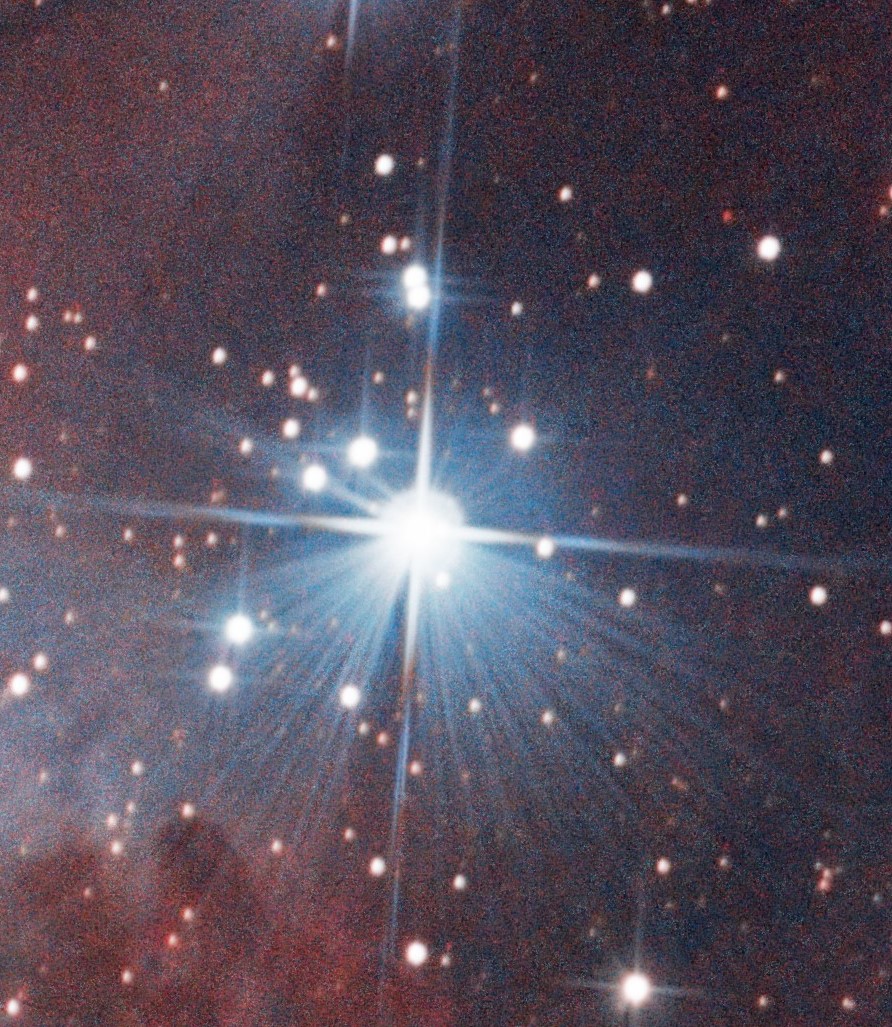

ich habe auf meinen Fotos immer neben den Spikes so starke licht Verzerrungen bei den größeren Sternen.
Meine Ausrüstung ist:
Skywatcher Newton 200/1000 PDS auf einer HEQ5 und einer unmodifizierten Canon EOS 77D mit einem Komakorrektor von Baader.
Die Spiegel sollten korrekt justiert sein, kann das an einer Verkippung der Kamera liegen? oder Streulicht? Oder am Fokus (ich fokussiere mithilfe einer Bahtinov)

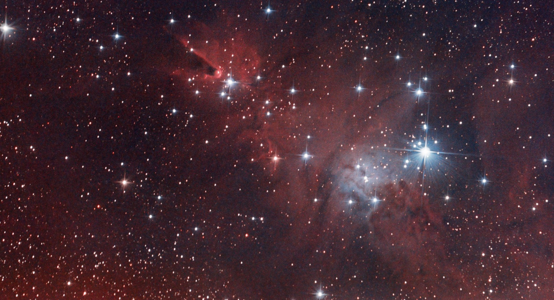

Anbei ein Foto des Konus-Nebels NGC2264
Vielen Dank schon mal für eure Hilfe :-)
Liebe Grüße
Lucas

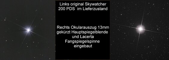

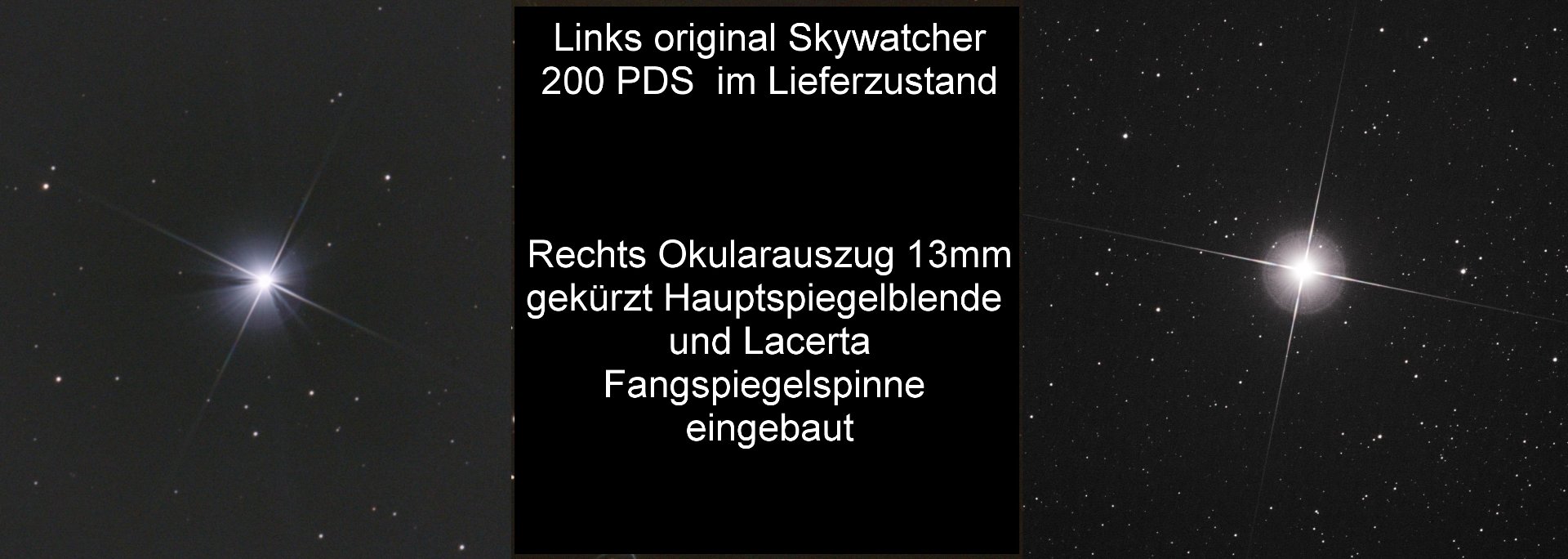

Hallo Lucas ,
vielleicht hilft dir das Bild von meinem 200PDS schon etwas weiter . Es sind 2 Probleme . Einmal solltest du kontrollieren wie weit der OAZ in den Tubus ragt. Und eine Hauptspiegelblende hilft enorm bei Verbesserung der Sternabbbildung .
Gruss und CS ,
Klaus
