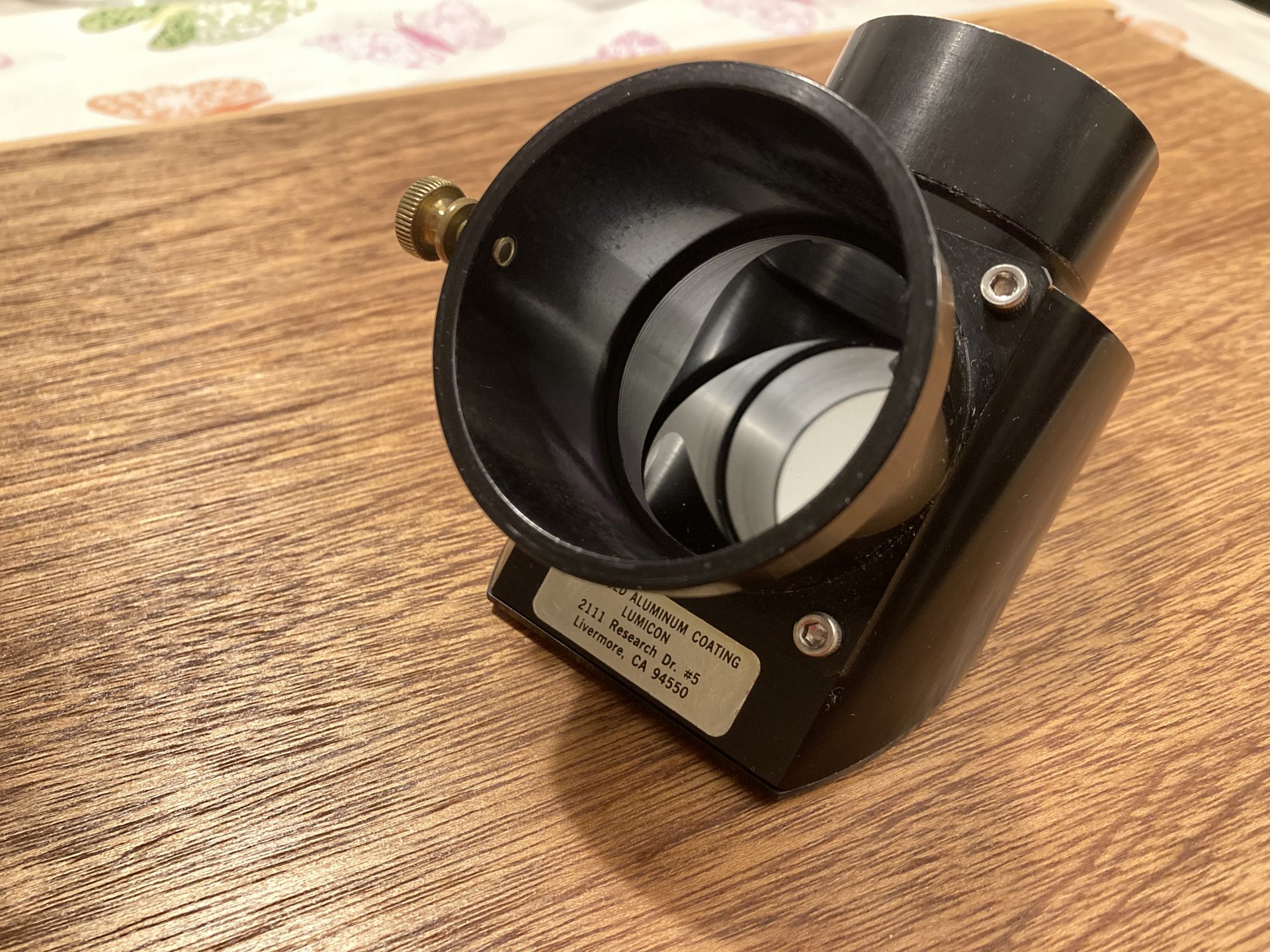

Guten Abend allerseits.
Ich habe einen guten 2“ Zenitspiegel von Lumicon.
Das Einzige, was mich daran stört, ist, dass die Okulare nur mit einer (einzigen) Schraube geklemmt werden.
Jetzt habe ich mir überlegt, eine Ringklemmung „nachzurüsten“. Nun ist leider die Okularhülse nicht „eingeschraubt“ sondern mit vier Schrauben fest am Gehäuse befestigt. (Siehe Bild)
Mein Plan wäre, eine sogenannte Verlängerungshülse (mit Ringklemmung) einzuklemmen und auf diesem Wege die Ringklemmung nachzurüsten. Ich habe allerdings nur eine mit 35 mm optischem Weg gefunden (hier: Teleskop-Express: TS-Optics 2" Verlängerung mit 35mm Länge). Gibt es das auch in kürzer? Ich bräuchte ja in dem Sinne keine Verlängerung.
Oder brauche ich bzw. gibt es dafür einen anderen Adapter?
Irgendwie beschleicht mich das Gefühl, dass ich da einen Denkfehler habe, aber ich komm nicht drauf… :confused:
Was meint ihr?
