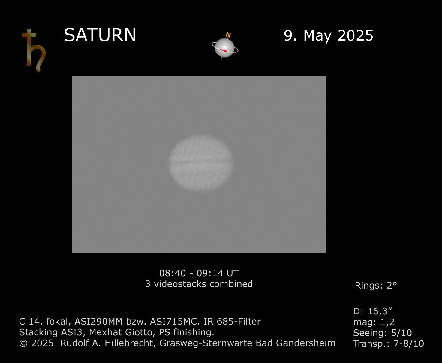

Hallo zusammen.
Durch die Fahrt zum ATT nach Essen sind die aktuellen Beobachtungen etwas im Rückstand.
Beginnen wir mit der Aufarbeitung am Freitag, 9. Mai.
Da ist es mir endlich bei passendem Wetter gelungen, mal am frühen Taghimmel nach Saturn zu suchen. Gefunden hatte ich ihn schon ein paar Tage vorher, aber da verhinderte das katastrophale Seeing eine erfolgreiche Aufnahme. Diesmal war ich früher dran und das Seeing noch nicht von der Tagessonne zu sehr aufgewühlt.
Aufnahmen erfolgten nach Aufsuche und Scharfstellen an der Venus mit IR 685 Filter. Dies mit ASI290MM und mit der ASI715MC. Drei von vier Videos zu je rund 100.000 frames waren recht gut, die Stacks bei 60-prozentiger Verwendungsrate wurden zuletzt nochmals gestackt.
Zu sehen ist der Ring samit Schatten als dunklste Linie sowie die Bänder in Süd und Nord (oben). Der Ring selbst ist nicht sichtbar und wäre momentan bei nur rund zwei Grad Neigung und durchscheinender Sonne nur bei dunklem Himmel und elektronischer Hilfe herauszuarbeiten. Am Taghimmel geht das natürlich nicht.
