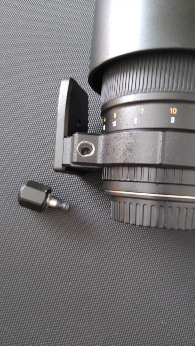

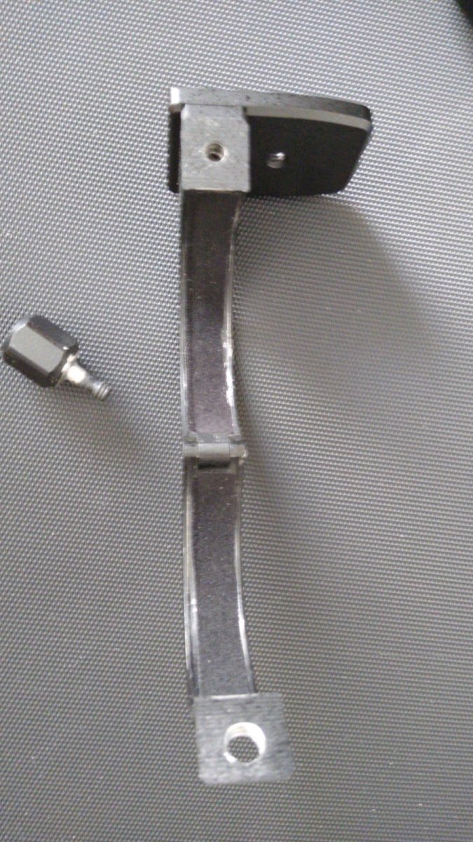

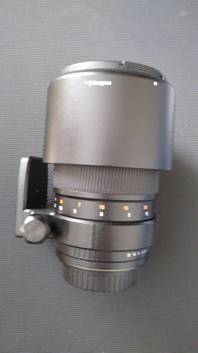

heute will ich hier ein Projekt vorstellen, das ich vor einem viertel Jahr begonnen habe: Für mein neues Samyang 135mm Teleobjektiv (Cinemaversion) habe ich einen Schwalbenschwanzadapter mit integrierten Rohrschellen entworfen.
Hintergrund war, dass das Objektiv mit seinen knapp 700g enorm am Bajonett meiner Sony NEX Systemkamera nach unten zog, wenn ich die Kamera herkömmlich mit dem vorgesehenen Stativgewinde auf meine Montierung schraubte. Dadurch erhielt ich eine Verkippung, die meine Aufnahmen verschlechterten. Ausserdem konnte ich das Gesichtsfeld der Kamera nicht beliebig rotieren, um eine gewünschte Bildkomposition zu erreichen.
Mein neues Schellensystem soll hier Abhilfe schaffen: Zum einen hält die Schelle das Objektiv an zwei Punkten (besser: Ringen), und die Kamera hängt wie bei den "großen" Astrographen hinten dran
Zum anderen kann man jetzt das Objektiv wie erwähnt beliebig verdrehen.
Ich will das Projekt gerne als Open-Source-Hardware (OSH) veröffentlichen und habe es mal bei Github eingestellt.
Ihr findet es unter:
Astroschelle-SY135 bei Github
Hier noch ein Foto des ersten Prototyps Version 1.0:
Link zur Grafik: https://dso-browser.objects.dreamhost.com/astrophotography/picture-512dd88d1c81ebad5c83161b138dfa24-hd-1366x754.jpg
Die Version 1.1 habe ich vor kurzem als Sinterteil bei meltwerk.com in Auftrag gegeben, bei Interesse kann ich Euch von denen sogar einen 10€-Gutschein zukommen lassen.
Kleiner Ausblick:
Version 1.x hat noch ein paar üble Konstruktionsschwächen (Verschluss,...), die ich in Version 2.0 beheben werde. In Version 3.0 will ich einen Motorantrieb inkl. Ansteuerelektronik zur Fokus- und Blendensteuerung einbauen. Version 4.0 könnte dann auswechselbare Rohrschellen bekommen, um das Teil für weitere Objektive verwenden zu können.
