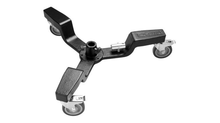

Hat jemand von euch so einzelne 3er Rollen (so wie im Bild unten, aber halt viel enger beieinander (und bezahlbar) ) unter den Füßen?
Pflanztopf-Rollbretter gingen sicherlich, aber ich hätte gern etwas, was in der Mitte, wie auf dem Bild, etwas abgesenkt ist, um beim Herausnehmen der einzelnen Füße ein unnötige Schräglage zu vermeiden.

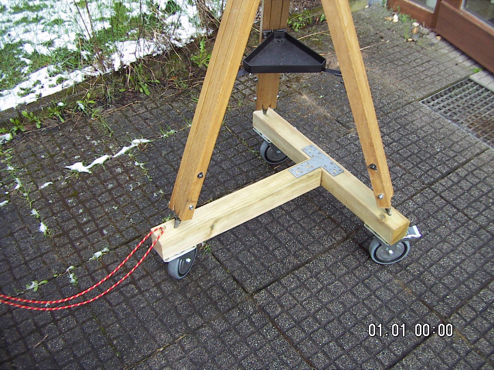

Hallo Tom,
mein Lichtenknecker Refraktor hat einen Unterbau mit 3 Rollen. Ich bekam ihn samt Montierung zwar gerade noch so vor die Tür getragen, es wurde mir auf meine alten Tage aber lästig. Das Stativ steht auf einem T aus 9cm Kanthölzern. Für die Füße habe ich Löcher gebohrt. Die lange Seite des T zeigt nach Süden, hier ruht ein Fuß. Nachdem ich mit der ersten Ausführung schon recht zufrieden war, habe ich dann aber noch ein mal größere lenk- und bremsbare Rollen angebracht (Aktion Markt zusammen knapp € 10,-). Jetzt komme ich ohne Abenteuer über den kleinen Absatz an meiner Praxistüre und die Gehwegplatten der Rollstuhlauffahrt lassen sich viel leiser und rüttelarm überwinden. Die kleinen Rollen des verlinkten Möbelbewegers sind auf etwas unebenem Untergrund mit Sicherheit zu klein!
Zur visuellen Beobachtung lasse ich den Lichtenknecker auf dem Unterbau stehen und bremse nur die Rollen. Das ist superstabil und reicht mir völlig.
Als sehr hilfreich hat sich noch eine "Hundeleine" erwiesen: Eine Schnur ist durch eine Ringöse am südlichen T-Bein geführt. Hierdurch kann man das ganze schön hinter sich her ziehen und lenken.
Wenn du willst, kann ich bei Bedarf Bilder anhängen und dir Maße, die natürlich auf das Stativ abgestimmt sind, geben.

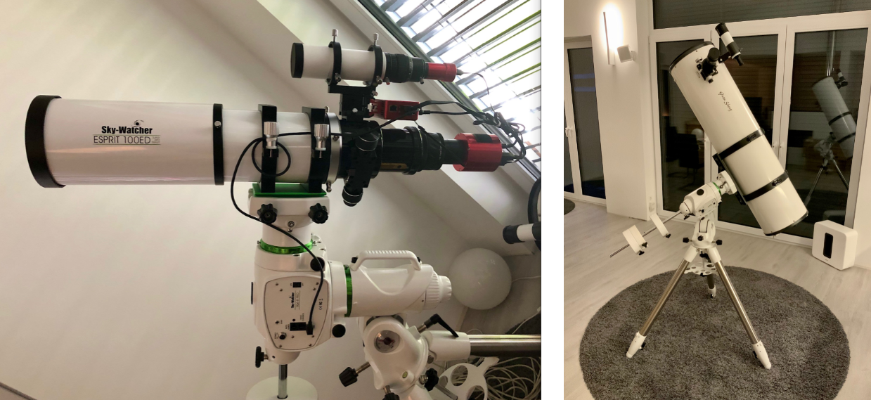

An meinem Berlebach kann man einfach die Spikes rausschrauben und arretierbare Rollen reinschrauben. Funktioniert tadellos. ;)
lg
Niki

Wenn man natürlich so edel unterwegs ist, isses nice... :) aber funktioniert das auch bei fotografischer Beobachtung?
hab ich kaum ausprobiert... wenn man nicht ankommt UND kein Wind geht, wahrscheinlich machbar. Aber Polar-Alignment auf Rollen hat schon was Witziges... würde ich also nicht als State-Of-The-Art-Lösung sehen. :D Und ja, auch der Gummi gibt leicht nach, wenn die Rolle arretiert ist. Man müsste das ausprobieren, wird wohl selten fotografisch so verwendet, aber kann auch sein, das das meist klappt!
lg
Niki

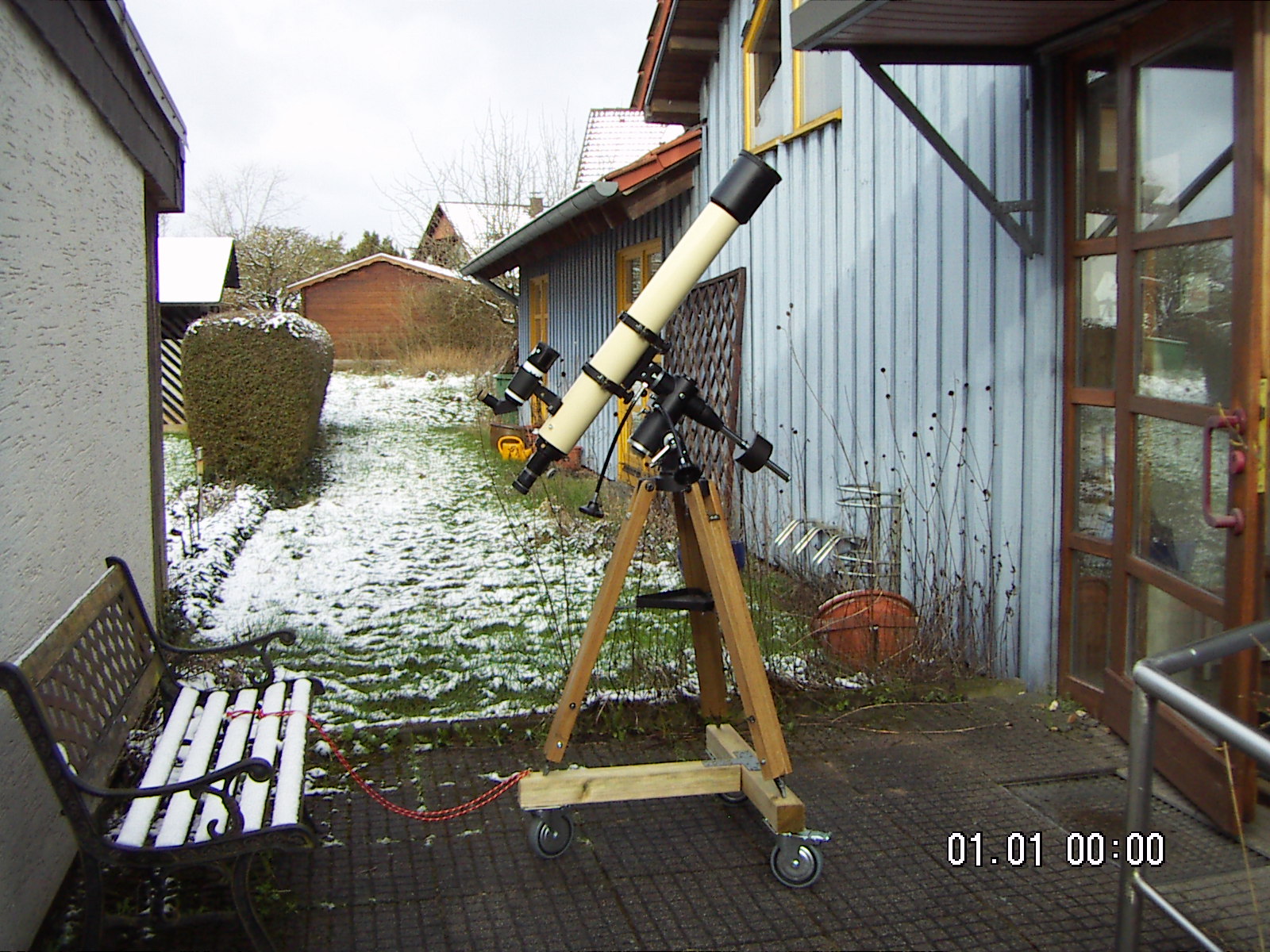

Hallo Tom,
jetzt will ich mal versuchen 2 Fotos von meiner Speicherkarte hier anzuhängen. Das ganze sieht nicht ultraschick aus. Es ist aber solide und bei Bedarf kann man das Stativ einfach herausheben. Das Fernrohr wurde hier in seiner Transportstellung vor die Praxistüre gezogen. Das Detailbild zeigt den Unterbau samt "Hundeleine".
Der Lichtenknecker ist so zu meinem meistgenutzten Fernrohr avanciert obwohl ich eine echte Sternwarte beim Haus habe.
CS Gerhard

ich hatte mir vor ein paar Jahren mal einen Rollenuntersatz von JMI gegönnt:
Ich weiß nicht mehr wieviel ich dafür bezahlt hatte, aber ich bin jetzt selber geschockt wie teuer das geworden ist. Aber egal, von der Funktion her habe ich es nicht bereut. Ich habe alles nötige daran befestigt (Kabelbinder sind Dein Freund) und rolle es nur noch aus dem Wintergarten auf die Terrasse und wieder rein. Dann brauche ich nur noch das Stromkabel anzuschließen und gut ist. Der Aufnahme-PC sitzt auch auf dem Wagen und ich greife über Wifi darauf zu. Das ist dann sozusagen ein fahrbares Miniobservatorium.
Wenn die Rollen arretiert sind, steht der Wagen stabil genug und mit meinen Kurzbelichtungen habe ich beim Fotografieren da keine Probleme mit Schwingungen und Polaralignment. Wenn ich länger aufnehmen will oder es länger stehen lassen will, bocke ich es auf ein paar Hartgummiblöcken hoch, wie sie auch für Wagenheber in Werkstätten benutzt werden.
Selber bauen wie bei Gerhard geht natürlich auch.
*entfernt*
