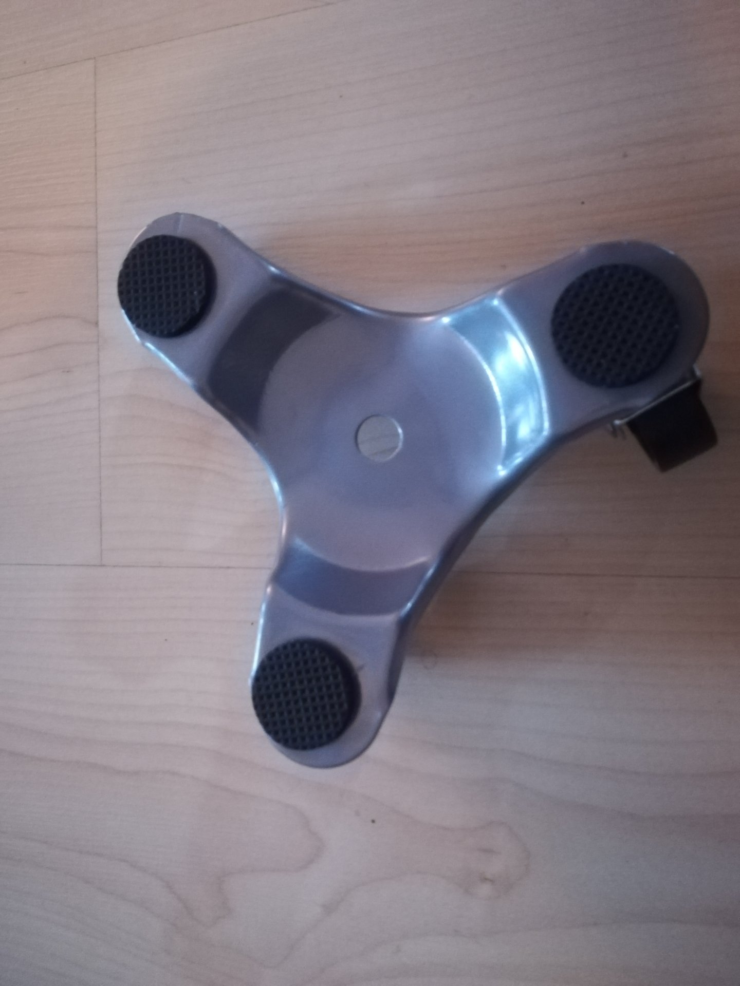

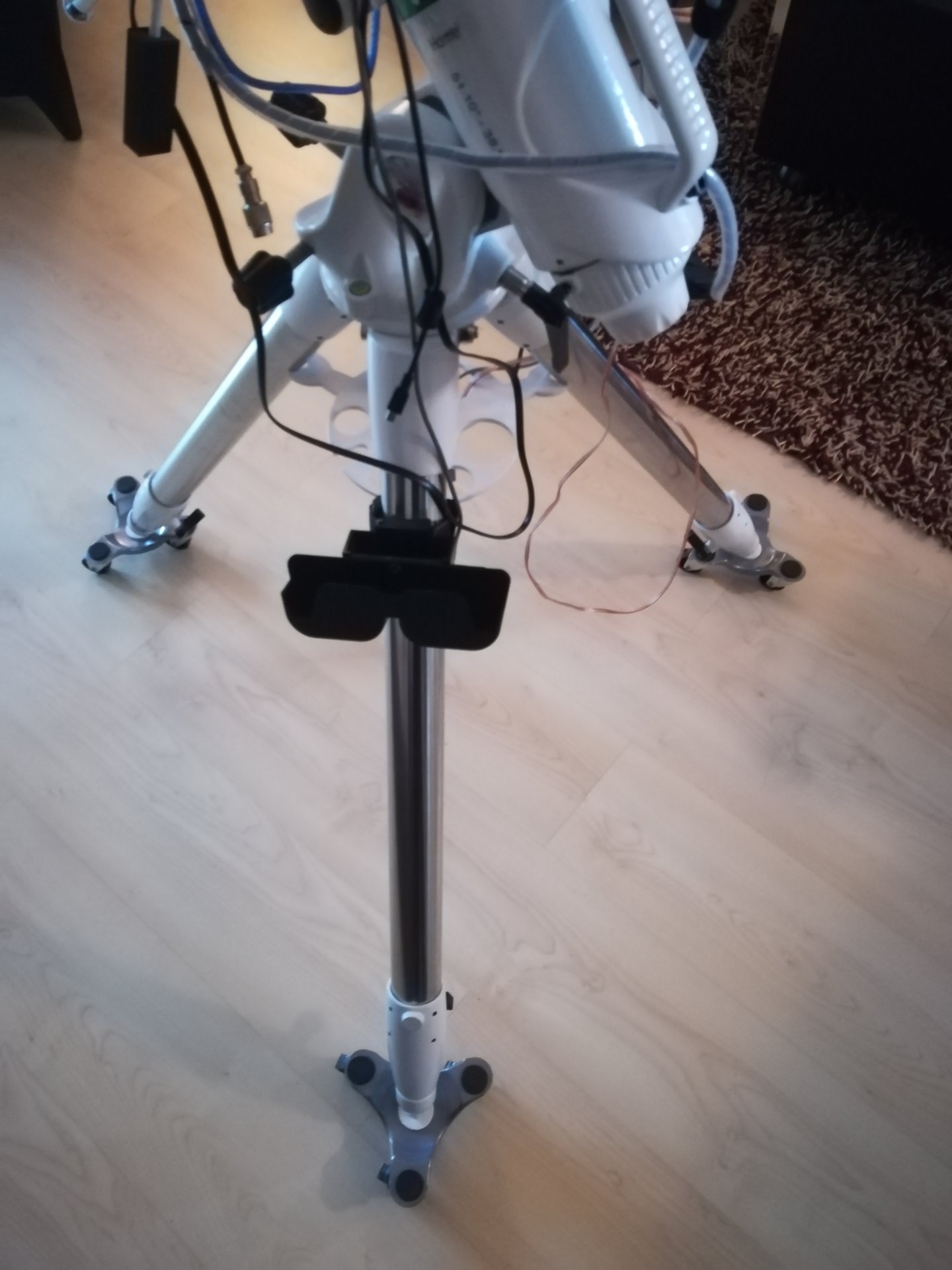

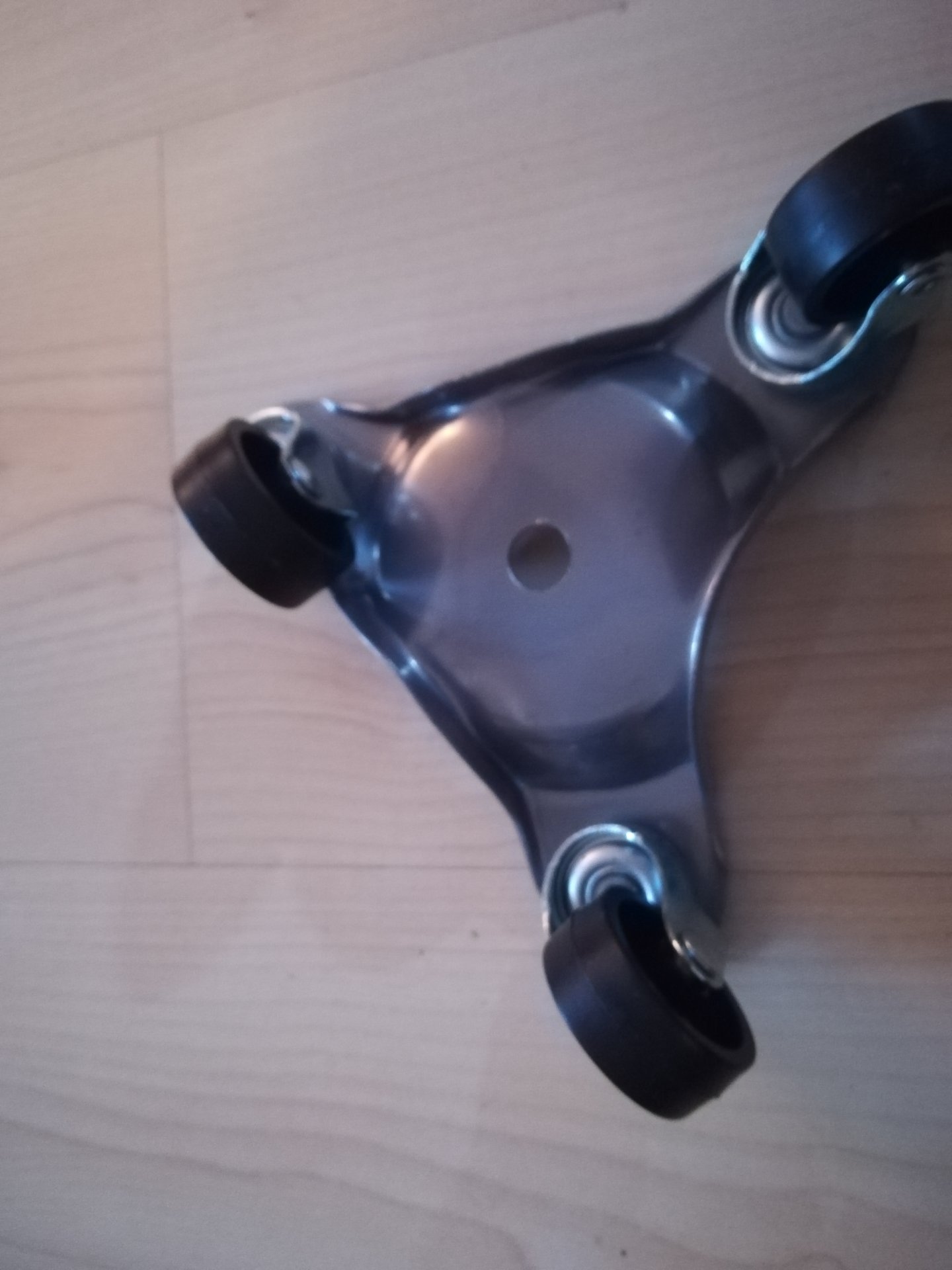

Da kamen die Rollschuhe für meine EQ6 gerade rechtzeitig. Bevor die Monti also absäuft, hat sie jetzt noch 5cm mehr Raum nach oben. :regen::eek:;)

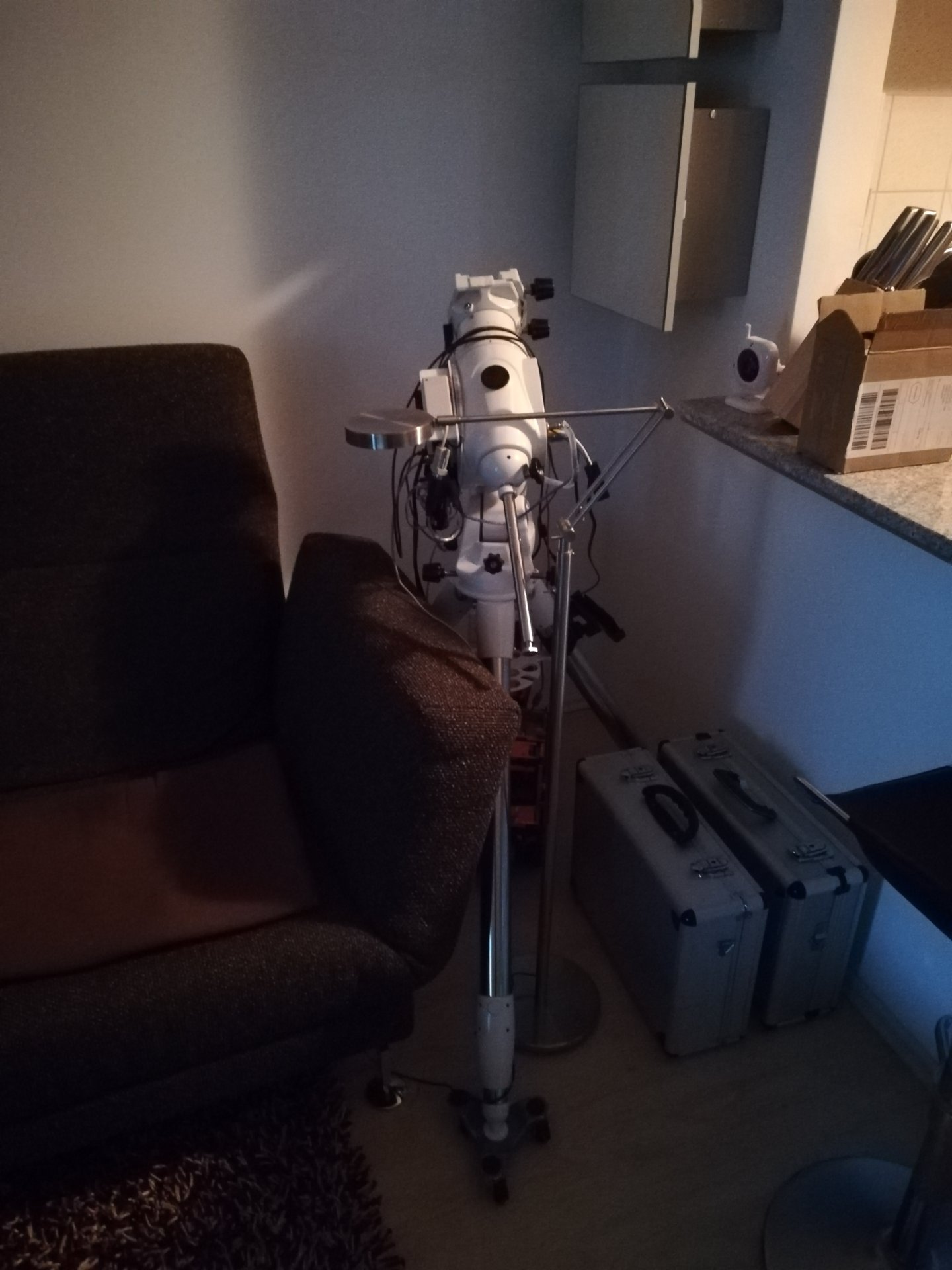

Spaß beiseite, meine EQ6 steht immer halbswegs gefechtsklar im Wohnzimmer (im Weg) und bereit, zur Terrasse getragen zu werden. Nach ein bisschen Umräumarbeit ergab sich nun eine Lücke neben dem Sofa und auf den Rollschuhen laufend geht das nun viel einfacher und schneller. Netterweise hat die EQ6 ja auch eine Griff, an dem sie sich wunderbar führen läßt.
Über die Terrassentürschwelle muß ich sie eh heben und meine Terrasse ist auch nicht zum rollen geeignet.
Vielleicht kann jemand die Idee ja auch gebrauchen.
Hartmut

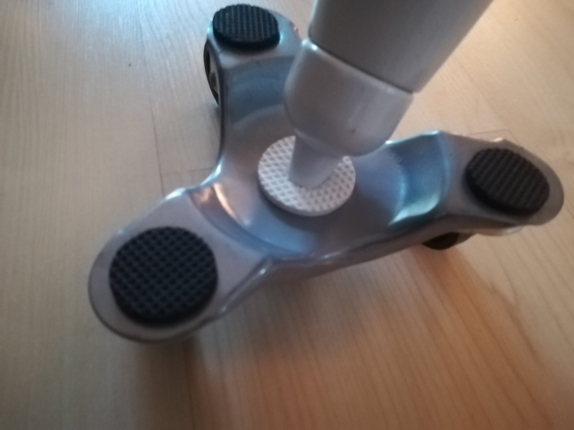

Hi Peter,
ja, die Rezensionen waren so mittelprächtig, aber für meinen Anwendungszweck habe ich da keine Gefahr gesehen, dass sie direkt kaputt gehen.
Ich denke, dass die meisten Leute die Möbel beim absetzen auf die Roller zu hart fallen lassen und dann die Plastikräder brechen. Ich hebe aber immer ein Stativbein an und setzt dies dann in den Roller sachte ab. Zwar passen die Stativspitzen genau in die Löcher, die sind aber scharfkantig, deshalb die Unterlage mit den Aufklebern. Filz wäre noch robuster.
Hab die offenen Kugellager (und die Achsen) noch geölt, damit sie beim schieben sich besser ausrichten.
Einknicken dürfe bei denen nicht passieren. Die Blechteile sind an den Rändern umgefalzt als Stabilisierung. Wenn das nicht wäre, dann passiert das sicherlich!
Hartmut
