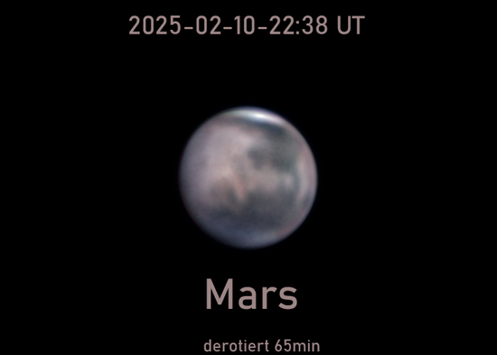

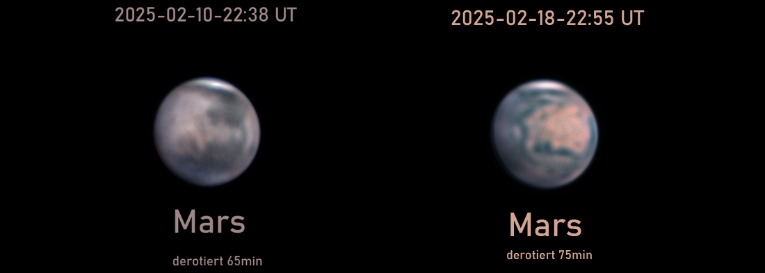

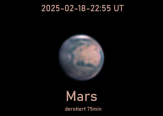

Hallo liebe Planetenfreunde,
Mars läuft gegenüber der Erdrotation um 41 Minuten nach. Das heißt, ein Oberflächendetail erscheint 41 Minuten später als Tags zuvor.
Die scheinbare Rotationsbewegung des Mars verläuft von rechts nach links, beim Vergleich zweier Fotos mit unterschiedlichen Aufnahmedatum.
Bildorientierung ist die natürliche Ansicht, Nord oben.
Viele Grüße Frank
persönlich finde ich die Marse etwas dunkel, bzw mit seeehr starkem Kontrast.:unsure: Das ist ein Flash-Gordon Mars :)
Interessant ist aber, dass man beim linken Mars (vom 10. Feb.) am linken Rand noch den Effekt der über die morgendliche Dunstschicht herausragenden Tharsis Vulkane erkennen kann (m.o.w erkennbare 3 dunkle Flecken). Wg. dieser scheinbaren "Rückdrehung" musste man die letzen Tage bis in die frühen Morgenstunden warten, bis der Bereich sichtbar wurde. Am 19. habe ich das letze Mal einen Blick darauf erhaschen können, wobei wg. des dann schon tiefen Standes einem das Seeing die Aufnahme erschwerte.
Demnächst werden die Vulkane nochmal von rechts wd. ins Bildfeld rotieren, u.U. sieht man dann wieder den umgekehrten Effekt, also helle Flecken, wenn gegen Mars-Nachmittag/Abend sich Wolken über den Bergspitzen bilden. Allerdings sieht man wg, der Phase den Abend-Terminator gar nicht mehr, der sichtbare rechte Rand rückt Stück für Stück in Richtung Mars-Nachmittag. Sollte diesmal aber noch spät genug sein für die Wolken. Nun, schau'n wir mal..

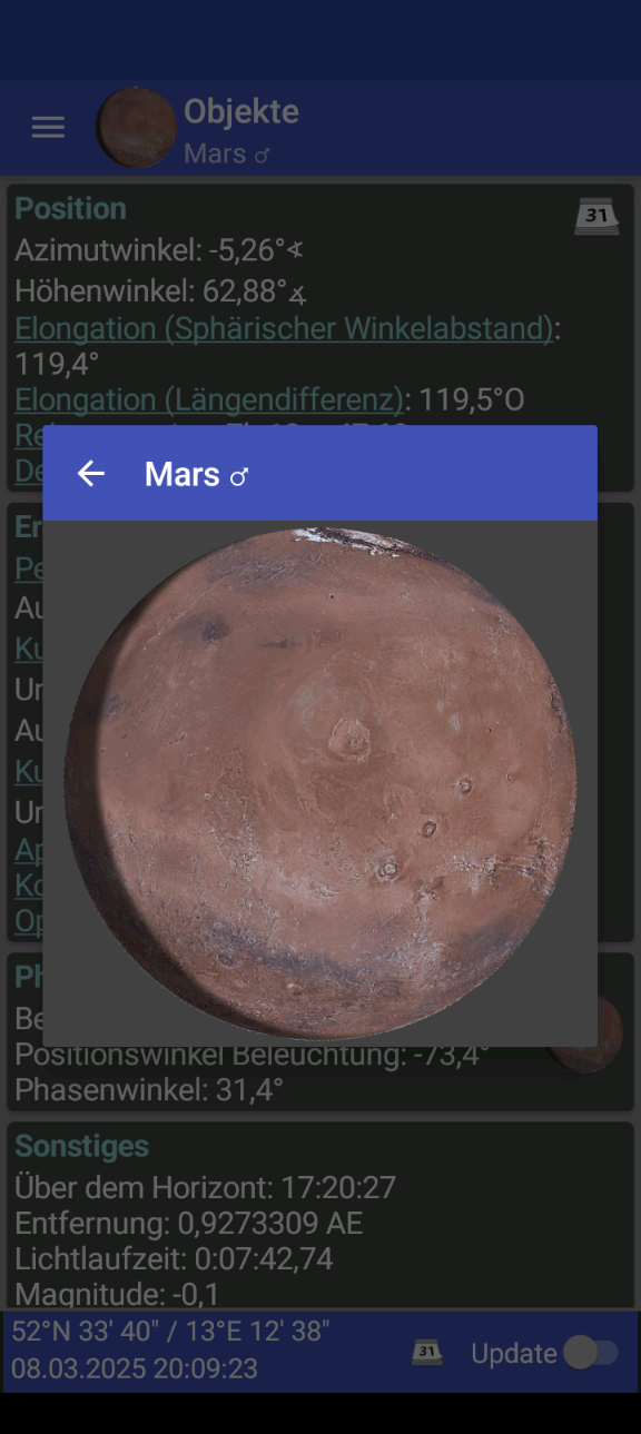

Die Tharsis Vulkane inklusive Olympus Mons werden wir erst wieder ab 8. März (Frauentag) um 20:09 Uhr MEZ bewundern können. Die nachfolgenden Tage wandern die Vulkane immer weiter Richtung Morgen Terminator. Da die Phase nach der Aphel Opposition günstig ist, können wir vielleicht sogar eine Lichtausbuchtung am Terminator erkennen, wie es bereits in den Mars Oppositionen Anfang des 20 Jahrhunderts 1901 und 1909 viele visuelle Beobachter in ihren Skizzen festhielten! Dr. Kasimir Graff mal googlen!
