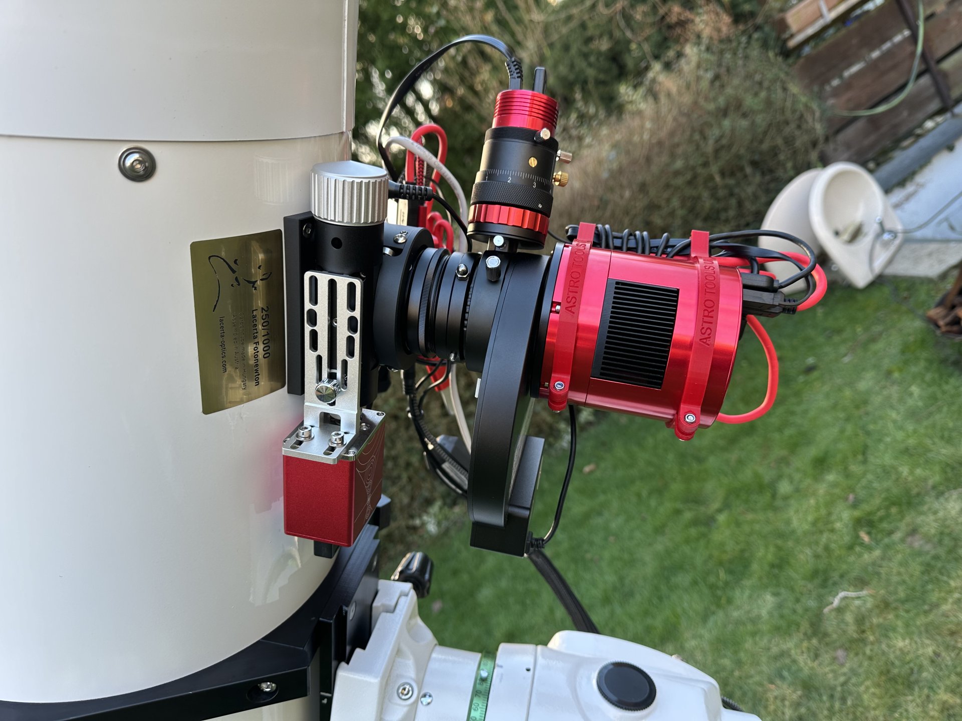

Ich habe mal ne Frage. An meinem Newton steckt im OAZ ein 2“ Skywatcher Komakorrektor. Dahinter sind eine ZWO 2500mc Pro, ein Filterrad und ein OAG. Alles zusammen Hat die gewünschten 55mm Backfokus. Ich brauche keine Distanzhülsen. Wenn ich jetzt einen Rotator einbauen will, verlängert sich mein Backfokus um mindestens 17mm. Damit dürfte ich aus dem Fokus fliegen, zumal der OAZ jetzt schon fast voll eingezogen ist. Ist da mein Setup an seine Grenze gekommen? Ich möchte nur sehr ungern den OAG gegen einen Rotator tauschen. Da ist mir das Guiding direkt durch das Rohr zu wichtig. Hat jemand ne Lösung? Habe ein Bild meines aktuellen Setups beigefügt.
Thx für alle guten Tips
Stefan

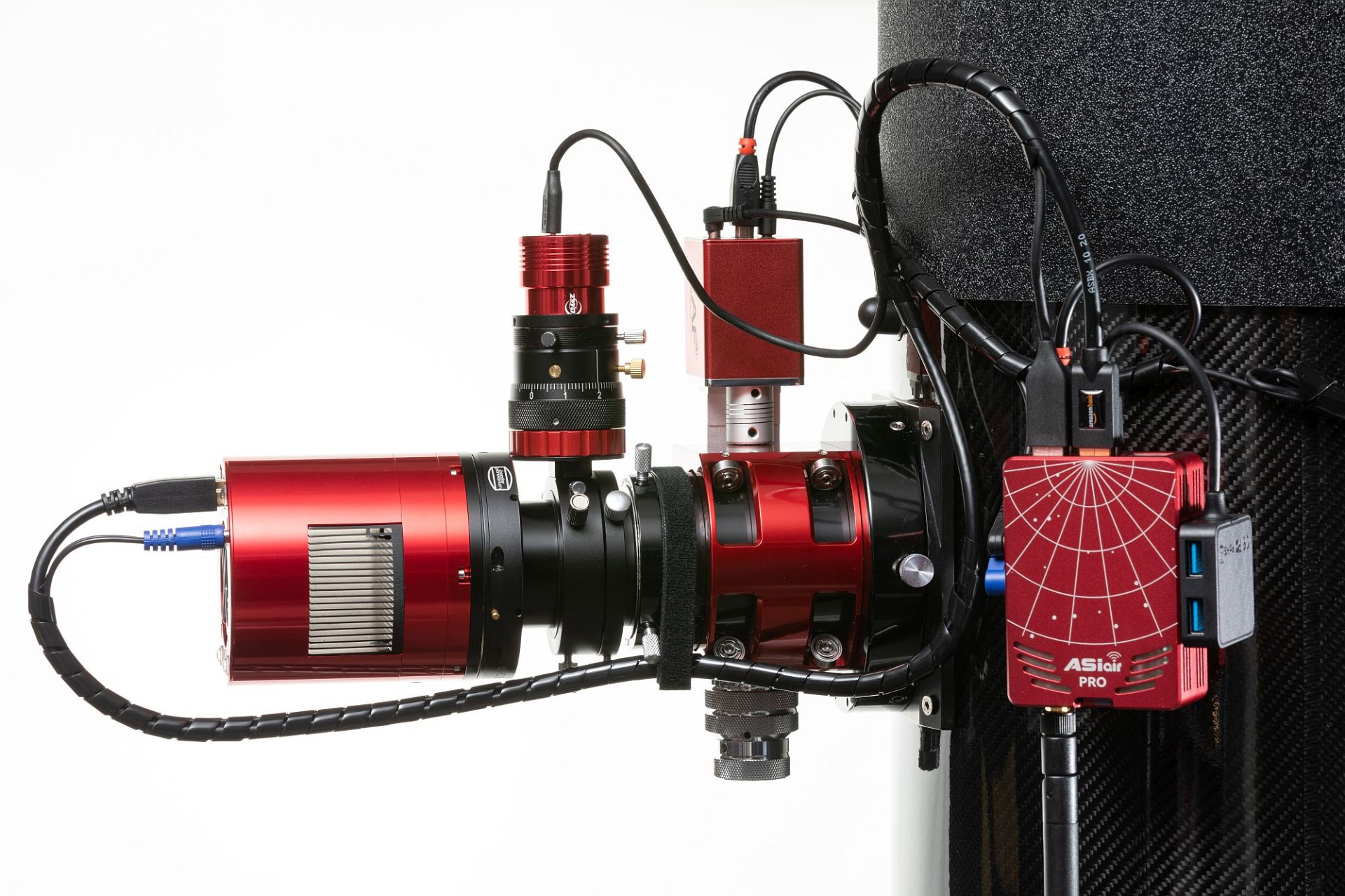

Hi Stefan,

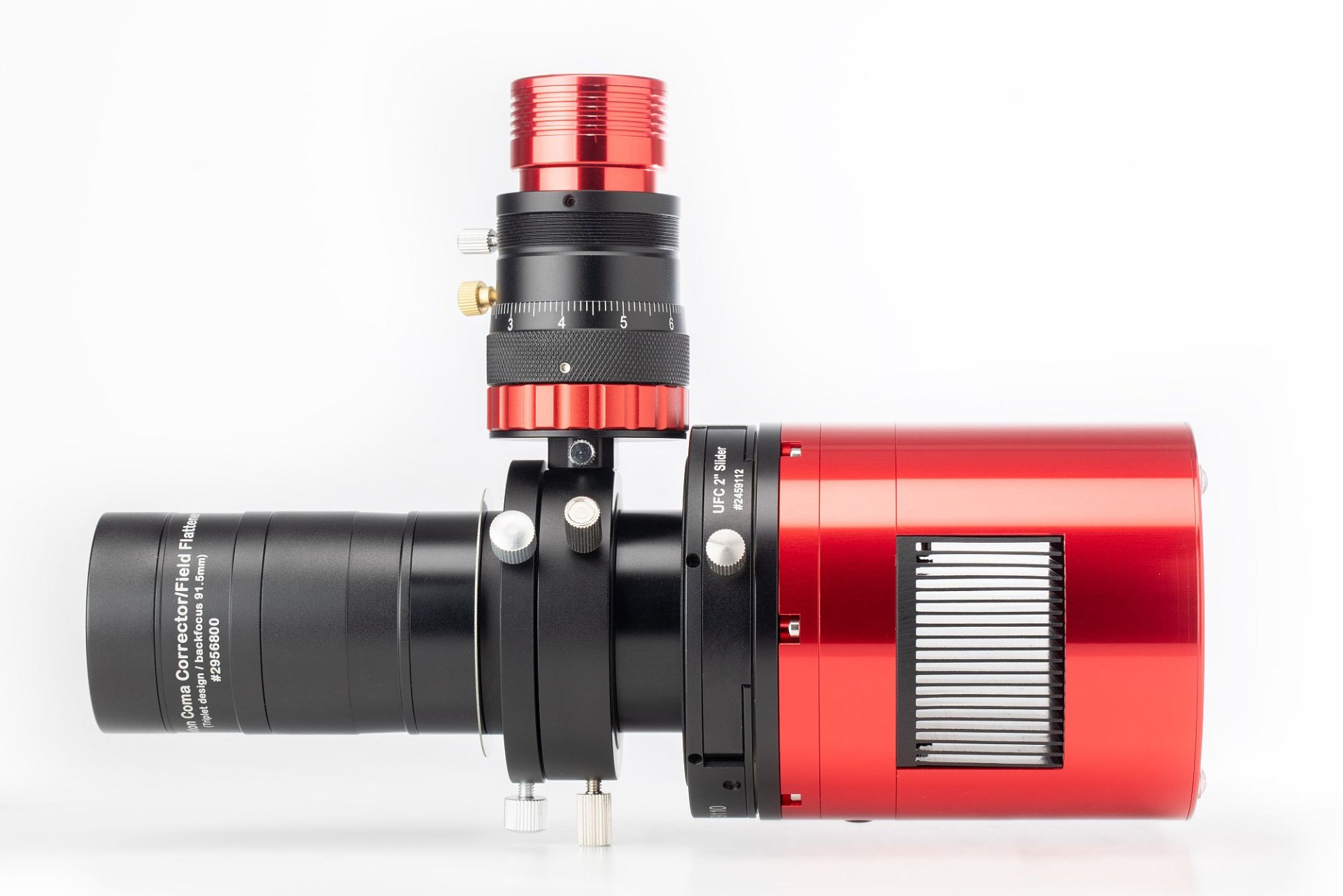

ich hatte damals an meinem Newton ein ähnliches Problem, welches ich mit einem passenden Korrektor mit grösseren Arbeitsabstand gelöst habe. Der RCC I hat einen Arbeitsabstand von 91.5 mm ab T2 Gewinde und 94.5 mm ab M48 Gewinde. Da ist mehr als massig Platz.
Danke Dane. Habe mir das Teil bei Baader bestellt. Bin gespannt, ob die Komakorrektur am Rand auch so gut ist wie bei meinem Skywatcher KK. Aber bei einem F4 Newton soll der Baader ja top sein… Ich werde berichten :-)
Na das ging ja schnell, vielleicht wären hier noch bessere Vorschläge von anderen reingekommen. :)
Es ist schon ein paar Jahre her, aber ich erinnere mich noch, das ich bei dem Korrektor mit meiner ASI2600MC Pro an einem ONTC1012 Newton nichts zu beanstanden hatte.
Ich habe bei mir das M48 Gewinde genutzt, und habe dort als Anschlag noch einen M48 Abstimmring verbaut, welcher als Anschlag dient, aber auch zur Prüfung, ob der Korrektor vielleicht verkippt eingeklemmt wurde.

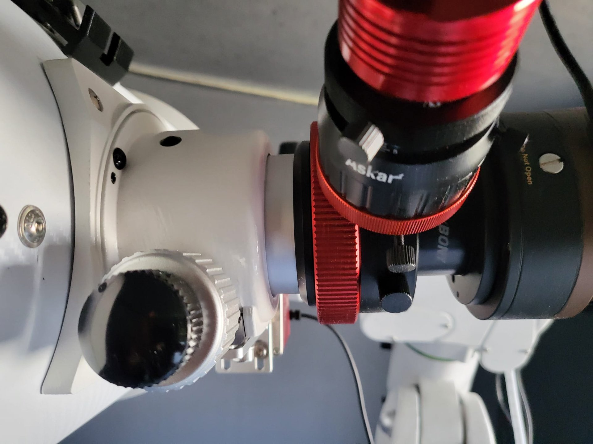

Hallo, ich selbst habe den RCC I auch im Gebrauch. Der Aufbau ähnelt den von Dane im letzten Bild. Verbaut an einem Skywatcher 200 PDS, der Korrektor muss schon fast ganz rein. Aber er bildet gut ab.
CS Alex
