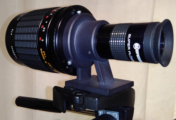

seit Jahren lag im Keller das Exakta MC 500 1:8 72mm-Spiegelobjektiv rum. Die Canon T50 dazu war schon lang in Rente, ein digitaler Nachfolger existierte nicht. Zu schade zum Wegwerfen war's trotzdem. Was tun? Ich wollte gern ein Spektiv draus machen, wie so viele.

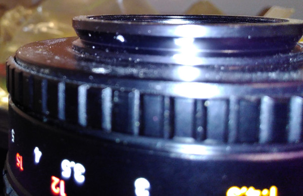

Lange hatte ich nach 3D-Druck-Lösungen für das Canon-Bajonett gesucht, aber keine gefunden. Eine Kamera demontiert, aber der Bajonettverschluss war am Tele zu labbrig (schlechter Anschluss auf Tele-Seite). Vor einigen Wochen kam ich dann auf die Idee, den Bajonett-Teil vom Tele abzuschrauben... und siehe da: ein idealer Klemmring kam zum Vorschein (Bild 1).

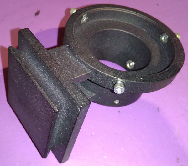

In OpenSCAD erstellte ich eine wunderbar detaillierte, wunderbar materialsparende Struktur mit drei im 120°-Winkel angeordneten Klemmschrauben M2,5 inklusive eingearbeiteter Muttern für die Klemmung am Objektiv und drei M3-Madenschrauben mit Muttern für das Okular. Alles schön mit Fase, inklusive Stativadapter. Ein 3/8"-Gewinde war mir zu heikel... Dann lud ich es bei i.materialise hoch und realisierte, dass dort die massesparenden Details gar nicht mit reduziertem Preis gewürdigt wurden. Also baute ich den Adapter um zu etwas, das vor allem leicht zu drucken war: Zylinder senkrecht zum Drucktisch, einfache Formen, immer mit Abschrägungen, die Aussparungen für die Muttern jeweils 0.15mm zu gross und tief.
Gedruckt wurde das Teil dann aus schwarzem Polyamid per SLS, gekostet hat es 26,01 EUR vor Steuern und Abgaben und 39,10 EUR alles zusammen. Alle Teile haben, es war wie ein Wunder, auf Anhieb saugend zusammengepasst. Als Okular dient aktuell ein 26mm TS-Plössl, weil das a) am Teleskop wenig zum Einsatz kommt und b) das beste optische Erlebnis bietet (Vergrösserung 19x). Aus 150m Entfernung sind Details an den Lamellen eines Fensterrollos gut erkennbar, aus 80m Entfernung die OSB-Platten-Struktur an einem Balkon. Grundsätzlich geht auch ein 2,5mm-Planetary HR, aber das Bild ist dann sehr dunkel und kaum scharf zu bekommen. (Ob ein Zenitprisma in den Strahlengang passt, wäre noch zu testen, bisher steht das Bild kopf.)
Vorteil der Konstruktion: Es müssen keine Gewinde gedruckt oder ins Plastik geschnitten werden. Das Ganze ist sehr leicht, stabil und passgenau. Natürlich werden Schwindungseffekte etc. im Lauf der Zeit auftreten, aber aus Fehlern wird man klug... Bisher bin ich zufrieden.
