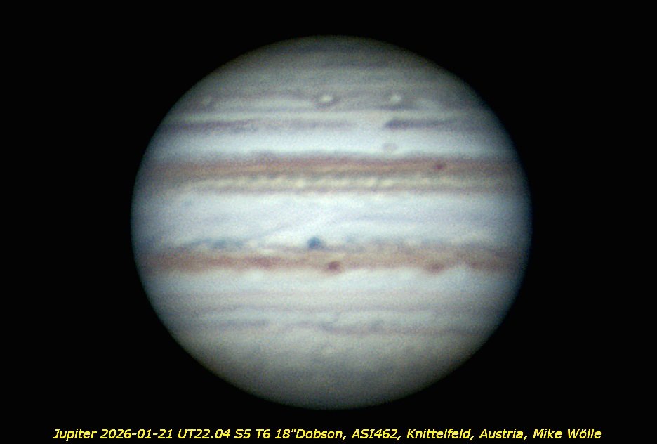

in einer Diskussion mit Holger über BA und seine interessante Lage zwischen anderen Stürmen, kam mir die Idee, wir könnten gemeinsam versuchen seinen Weg in der letzten Zeit zu dokumentieren.
Wenn jeder der Lust hat mit zu machen, seine Fotos wo BA einigermassen zu erkennen ist, hier einstellt, könnten wir sie zeitlich ordnen und gleich zuschneiden.
CS Mike

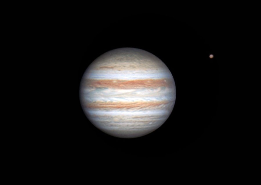

Hier ein paar von mir:

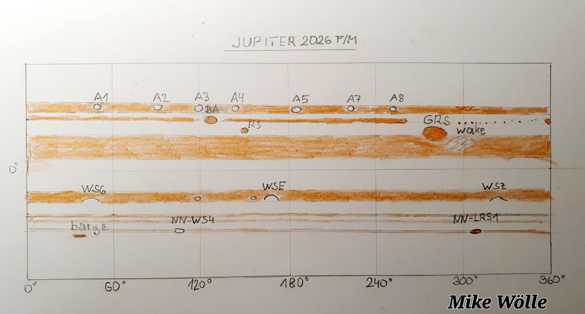

Hier noch eine ungefähre und unvollständige schematische Übersicht der Fleckenlage mit ihren Bezeichnungen, aber Achtung, natürlich verschieben sich die Flecken gegeneinander mit der Zeit, und genau das wollen wir ja für BA feststellen und dokumentieren.

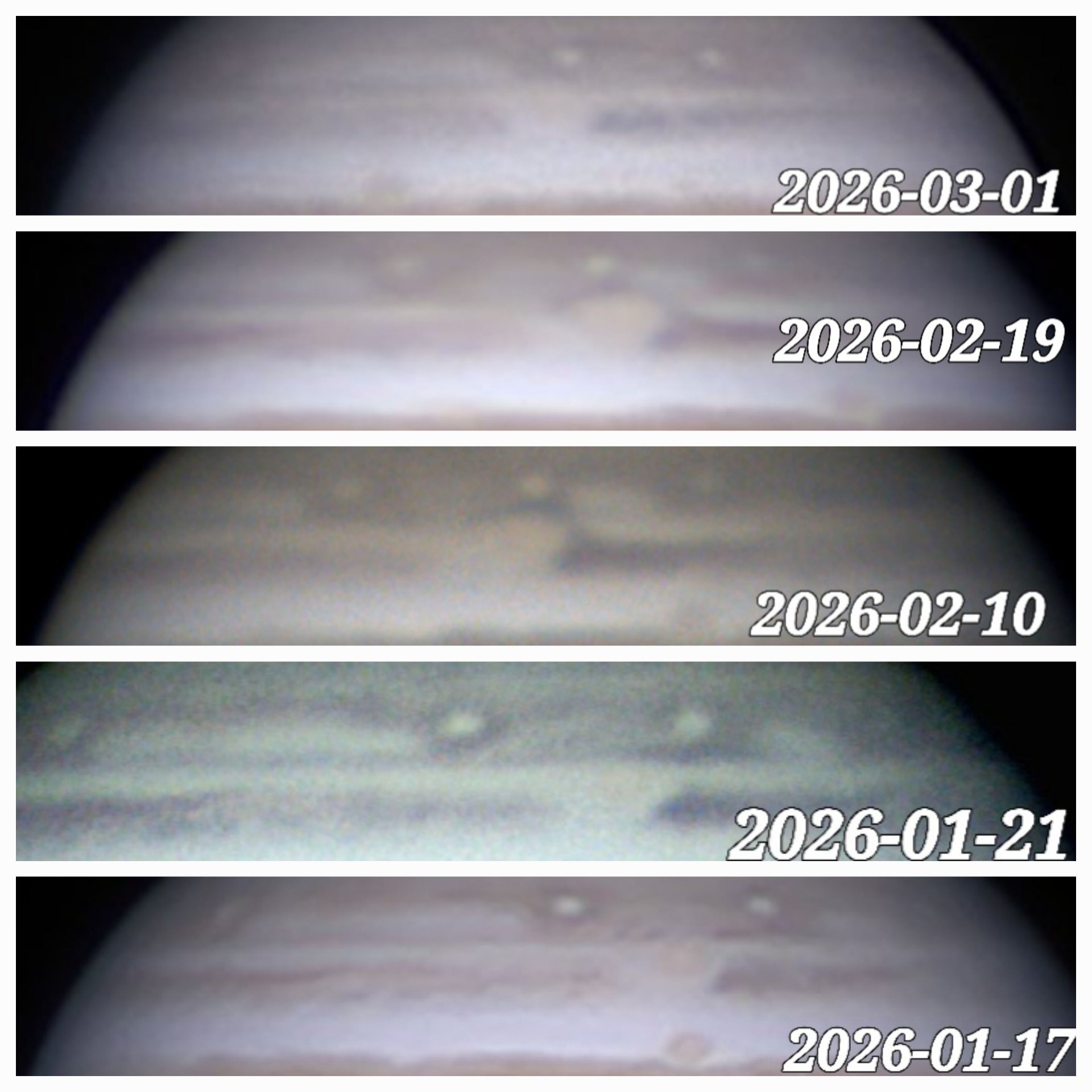

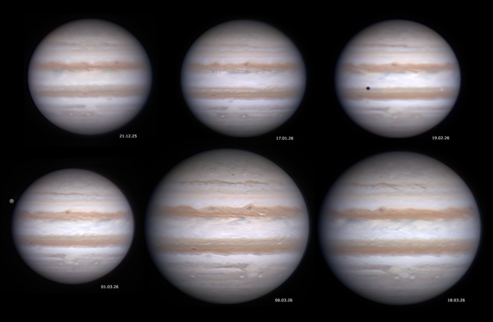

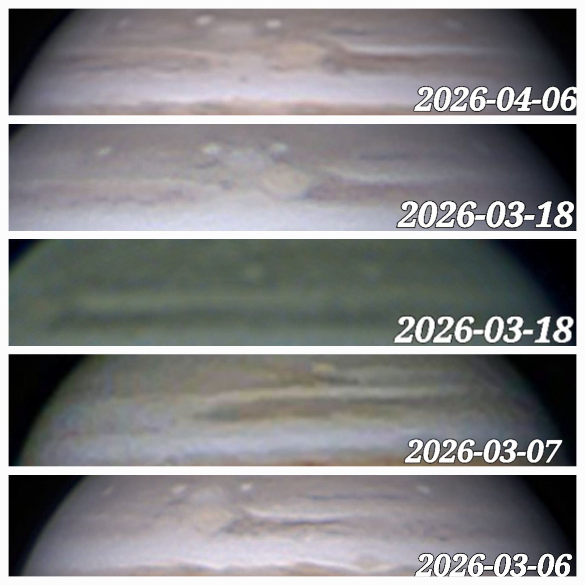

da kann ich einige Bilder beisteuern. Ich konzentriere mich dabei nur auf die aktuelle Saison.
Hier meine Zusammenstellung:
Die Reihe zeigt es eindeutig, die Fleckengruppe knapp unterhalb des Oval Ba rotiert deutlich schneller und hat inzwischen das Überholmanöver abgeschlossen.
Aber es gibt noch so viel mehr zu entdecken !
Oberhalb rotiert ein rötlicher Fleck (17.01.26 direkt über BA) wieder deutlich langsamer.
Der blasse Bruder war ursprünglich länglicher (siehe 01.03.26) aber am 18.03.26 steht er knapp rechts unterhalb und ist ähnlich oval geformt.

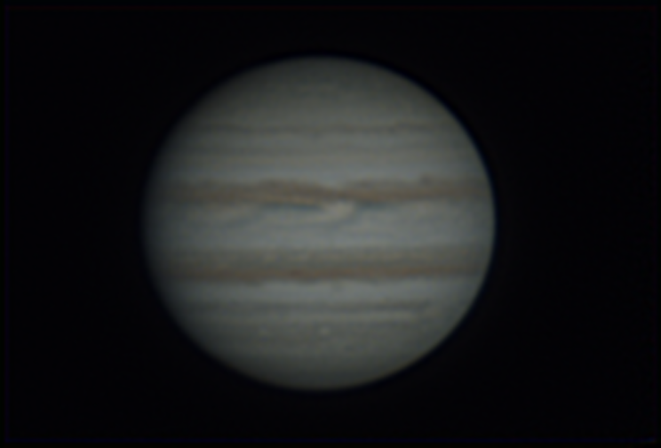

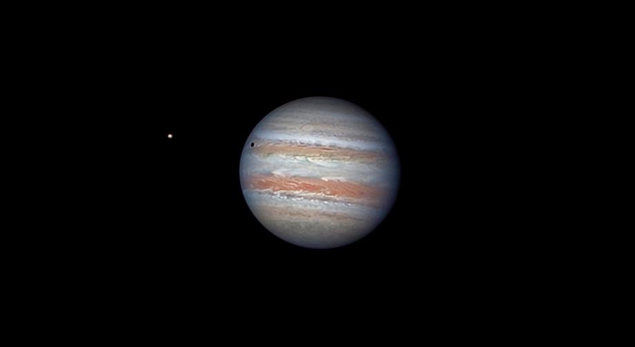

Hallo Mike,
ich habe gerade auch nochmal meine Daten durchforstet (grob) und bin auf eine Beobachtung vom 19.02.2025 gekommen, also genau vor einem Jahr, einem Monat und einem Tag. Ich speichere mir auch die AVIs auf einer Backup-Platte ab. So habe ich die nochmal neu bearbeitet. Das war auch nötig, weil der Wind den Jupiter oft aus dem ROI gefegt hat und der PlanetarySystemStacker damit nicht zurecht kommt.
Damals waren die Farben noch kräftiger auf dem AVI als heute. Ich habe mittlerweile aber nach dem Regen die Schmidtplatte gereinigt von innen, das war dringend notwendig. Mal sehen, obs was geholfen hat.

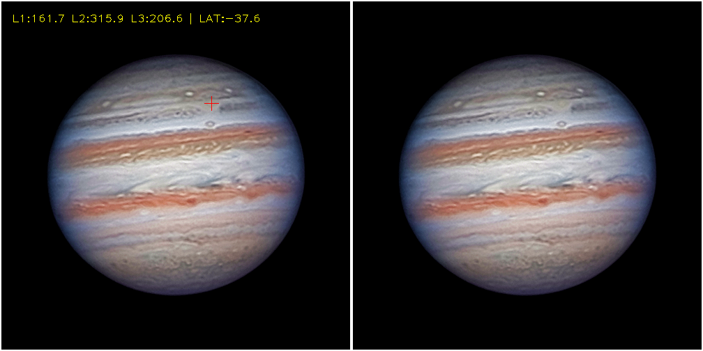

Hier ist BA prominent zu erkennen. Zusätzlich sind noch Io und sein Schatten auf dem Bild zu sehen. Ich habe die Position von BA ausgemessen. Die liegt am 19.02.2025 bei Latitude: -34°, L1: 16.4°, L2: 139.3°, L3: 303.2°.
Der scheint mit hoher Eigenbewegung durch das System II zu laufen.
Peter

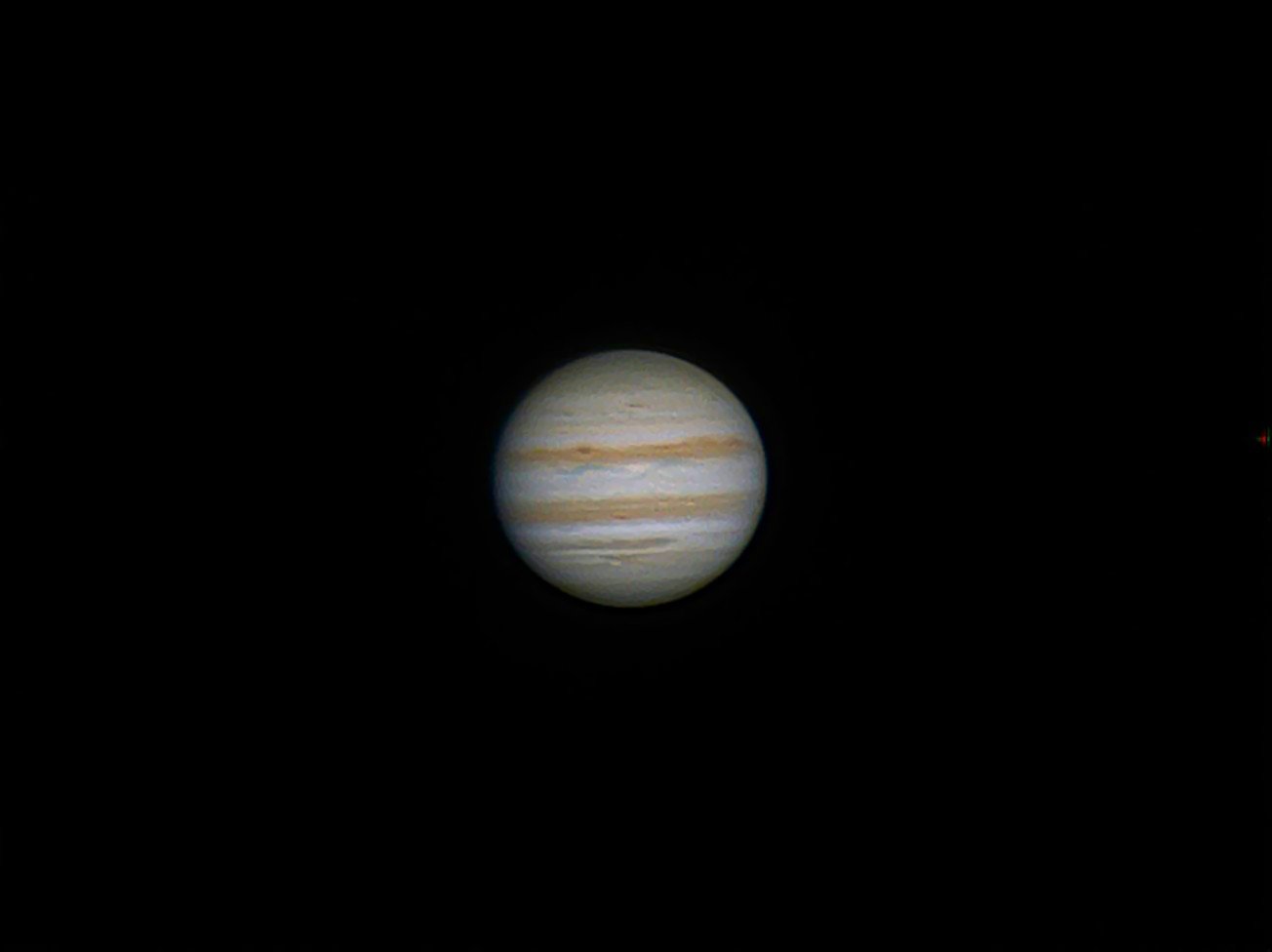

Diese Aufnahme stammt vom 11.01.2026 um 23:41 UTC. Habe mal was mehr Sättigung gegeben.

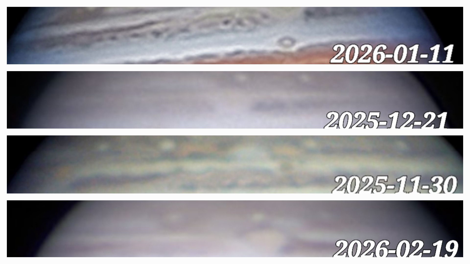

ich hab unsere Fotos ein wenig formatiert, also in etwa zugeschnitten alle eingesüdet und datiert.Besser hab ichs mit der dürftigen Collagefunktion am Handy nicht hinbekommen, aber immerhin stimmt jetzt die zeitliche Reihenfolge der Aufnahmen der letzten Monate und man kann gut erkennen wie sich BA relativ zu den anderen Flecken bewegt hat.

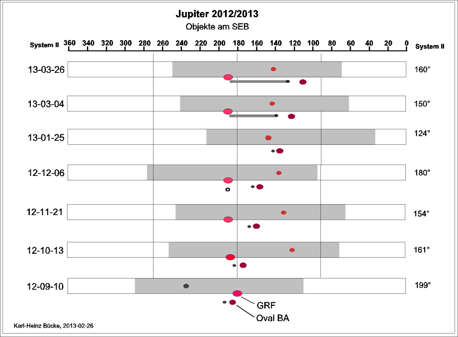

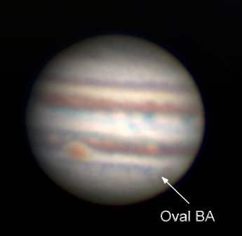

Meine erste Beobachung von Oval BA war bereits 2012-09-10. Damals waren meine Ausrüstung und Erfahrungen noch nicht sehr gut. Auf dem Foto in miner Homepage habe ich Oval BA nicht sicher erkannt. Auf dem Originalfoto hatte ich aber Oval Ba ausmessen können. Das erste Foto von 2013-03-04 21:10 UT stelle ich hier vor:
Ich hatte auch ein Diagramm mit den Positionen angefertigt:
Meine Beobachtungen bis 2026 habe ich in meiner Homepage vorgestellt und ebenfalls Diagramme von den Positionen GRF und Oval BA, hierzu einen Link:
Übersicht Jupiter
Meine Beobachtungen möchte ich gern auswerten, doch dies ist etwas aufwendig und wird noch einige Zeit dauern.

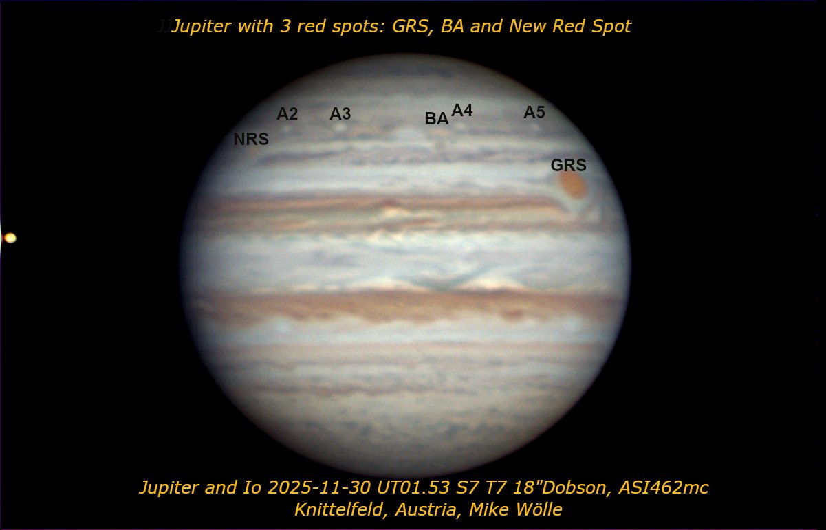

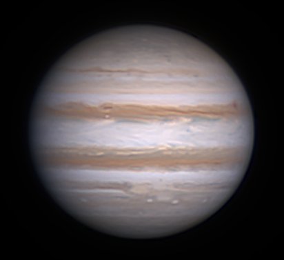

Hallo, Armin hat mir nun eine aktuelle Jupiter Aufnahme mit BA gesendet. Der Sturm ist recht auffällig durch die rötliche Farbe und hat sich nun von dem anderen Fleck abgesetzt.
CS Mike
