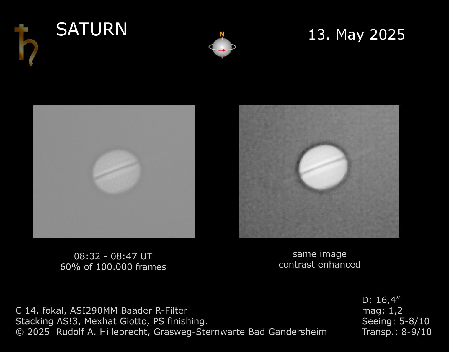

Erst gestern habe ich ja die Aufnahme von Saturn am Taghimmel vom vergangenen Freitag geschickt. Gedanklich hatte ich mich unter Anblick der am Südhimmel aufgenommenen Saturne in der ALPO Japan schon damit abgefunden, die schwachen Ringe erst in Gedern beim ITV vielleicht frühmorgens abgreifen zu können.
Doch weit gefehlt: Ich muss meine Aussage von gestern bereits wieder revidieren. Sind sind auch jetzt schon sichtbar zu machen.
Wobei ich damit absolut nicht gerechnet habe.
Der Himmel sollte heute nochmal sehr transparent und nach MeteoBlue auch recht ruhig sein. Letzteres traf auch zumindest zu Teilen zu. Bei zweiten der drei Videos allerdings verschlug es mir schon im Livebild die Sprache: Schon da zerteilte der dunkle Ring(schatten) den Planet messerscharf mit seiner Linie. Fokus offenbar getroffen und außerdem in den 100.000 frames mehrere Phasen mit sehr guter Luft.
Das Ergebnis war entsprechend. Dieses Video, mit Baader R statt IR685 aufgenommen, erfüllte die Hoffnungen an ein gutes Planetenbild, noch besser als am vergangenen Freitag, zumal R-Bilder bei mir fast immer schärfer sind als die IR-Pendants.
An die Ringe habe ich erst nach der Bearbeitung gedacht und einfach spaßeshalber schon in Giotto mit dem Kontrast gespielt. Und sieh an, da war was. Es taucht zudem in allen drei Videostacks auf, so dass es gar keinen Zweifel geben kann: Es sind die Ringe, und das trotz ihrer derzeitigen Lichtschwäche und am Taghimmel ! Einfach unglaublich.

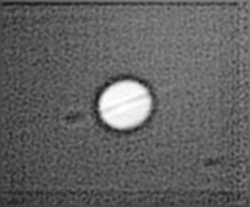

Und doch nicht das perfekte Bild; die linke Seite des Ringes sieht ein wenig verkürzter aus. Der Grund ist schnell ersichtlich, wenn man sich das anhängende Einzelbild des drirtten Stacks anschaut. Ausgerechnet dort, wo der linke Ringteil lag, gab es einen für mich im Livebild nicht sichtbaren winzigen Staubfleck, der beim Stacken den Ring immer wieder abgedeckt und damit leider "verstümmelt" hat. Wäre mit Flatfield vllt wegzubekommen gewesen, ich habe aber leider keins gemacht...
Egal, auch so ist der Nachweis ein vollständiger und es kann an sich nur noch besser werden.
