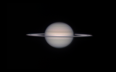

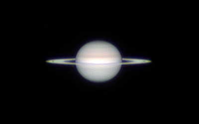

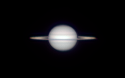

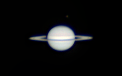

Am 30. Juli konnte ich Saturn gut beobachten und stelle hier zwei Bilder vor. Beobachtet habe ich mit meinem C8 unter Verwendung des TS-ADC und RGB- und IR-Filter. Von den mit der ASI 290 mm aufgenommenen 8000 Bildern habe ich ca. 22% verwendet und mit AS4, Registax und Fitswork bearbeitet.
Saturn hatte zur Beobachtungszeit einen scheinbaren Äquatordurchmesser von 18.6", der Poldurchmesser betrug 16.6". Die Ringe hatten eine Ausdehnung von 42.1" und 1.7".
Die Neigung der Erde betrug 2.3° und die der Sonne 4.0°. Wegen der größeren Neigung der Sonne entstand auf dem Planeten ein 0.75" breiter Schatten, der als dunkle Linie zu sehen war. Vor der Opposition befindet sich der Schatten des Planeten auf den Ringen auf der rechten Seite, bei einem Phasenwinkel von 4.0° entsprechend deutlich zu erkennen. Zur Beobachtungszeit waren keine Monde vor dem Planeten.
Durch die schmalen Ringe sind einige Bänder und Zonen gut erkennbar, die Nordpolgegend erscheint mir dunkler als die Südpolgegend.
Hier ein RGB-Bild von 0:58 UT und ein IR-bild von 1:04 UT:

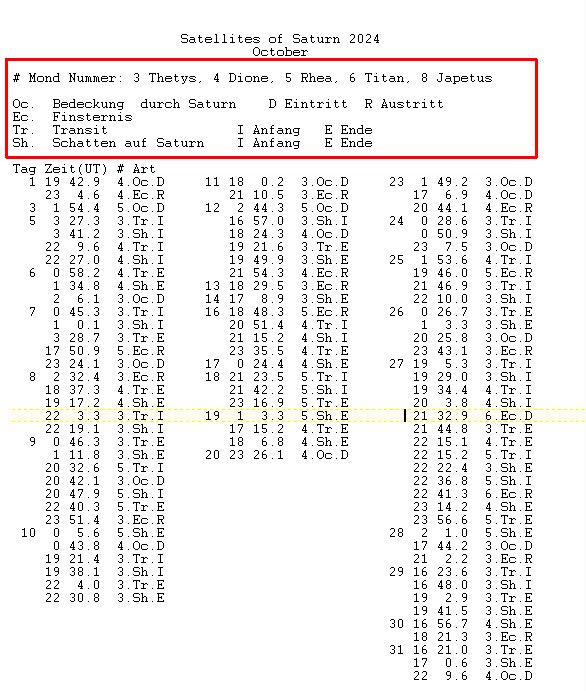

Frage: Gibt es ein Programm oder eine Webseite welche die Zeitpunkte enger Begegnungen der Monde
(insbesondere der galileischen Monde) berechnet?
Ich meine nicht grafisch, sondern in Tabellenform.

Hallo Mike
Ja, das gibt es .
Ich habe als Beispiel die Saturn-Ereignisse für den Oktober 2024 damit berechnet
Es werden nur die Ereignisse als Tabelle ausgegeben , die Local (+52°B 14°L ) ist aber frei wählbar
stattfinden und somit auch beobachtbar sind.
Das sieht dann so aus:
Die Erläuterungen im Roten Kasten sind von mir hinzugefügt.
Berechnungen gibt es auch für Jupiter, Uranus+ Neptun.
Darüber hinaus auch gegenseitige Begegnungen, Bedeckungen,Verfinsterungen.
Das Programm heißt occult zur Zeit in der Version 4.xx
Link: Occult v4

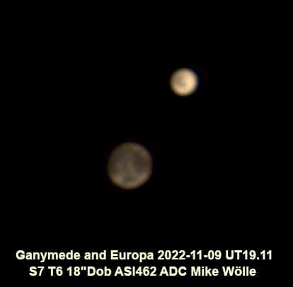

Schöne Aufname von Europa + Ganymed - sogar Details sind zu sehen. :)
CS Dieter

Hallo Mike,
du zeigst hier sehr schöne Bilder von Ganymed und Europa.

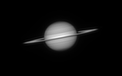

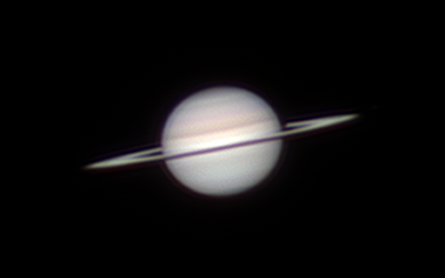

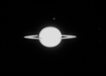

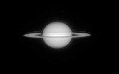

Hier zeige ich drei weitere Fotos, die ich am 13. August, am 16. August und am 04. September aufgenommen habe. Nach
der Opposition habe ich leider noch keine Beobachtungen durchführen können.
Während am 13. August der Schatten des Ringes noch gut zu sehen ist, wurde er am 16. August schwächer und kurz vor der Oppostion am 08. Sept. zeigt das Bild vom 4. Sept. keinen Schatten, weil die Neigung des Planeten mit 3.5° geozentrisch und heliozentrisch gleich waren.
In meiner Homepage zeige ich jeweils noch IR-Bilder. Zu den einzelnen Beobachtungen nenne ich regelmäßig die wesentlichsten Ephemeriden.

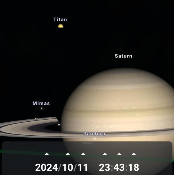

Hallo Karl-Heinz,
meiner App Stellarium zufolge tauchte Titan nur zu einem Teil in den Schatten des Saturn ein:
Peter
Hallo Peter,
danke für dein Feedback. Sehr gutes Ergebnis aus Stellarium.
So genau ist meine Berechnung nicht, auch kenne ich die Größe des Saturn-Schattens bei Titan nicht.
Der Erdschatten ist z.B. bei Mondentfernung auch etwas größer als die Erde selbst.
Gruß Karl-Heinz

OK, ich habe Stellarium 0.20.4
Da fing es gegen 23:45 an und war ca. 00:50 Uhr maximal, also fast komplett verfinstert.
Ich habe aber nicht so lange durchgehalten. Meine letzte Aufnahme war um 00:19 Uhr. Da sollte es ca. die Hälfte sein aber ich konnte das fotografisch nicht belegen.
Bei den Jupiter Mond-Ereignissen hat die Stellarium Vorschau eigentlich immer sehr gut gepasst.
Ich habe danach schon einige Animationen geplant, aber vielleicht ist das beim Saturn anders ???
Holger
Ich habe mir die Teilverfinsterung des Titan in der Stellarium Mobile Plus v1.12.9 (Android) App angeschaut. Man kann dort die Zeit mit dem Finger durchfahren um die Verfinsterung zu verfolgen. So bin ich auf eine maximale Verfinsterung gegen 23:45 (UTC+1, Kanarenzeit) gekommen.
Wie genau diese Berechnungen sind, weiß ich nicht. Aber NASA/JPL/Naif stellen Daten und Programme zur Verfügung, mit denen man das sehr genau berechnen kann. Ob die Programm das danach machen?
