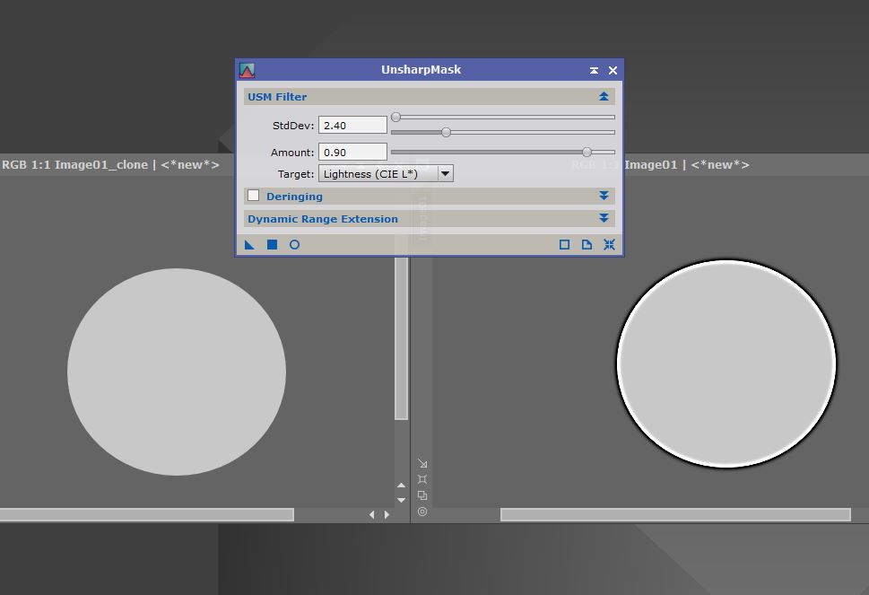

Nur mal ein ganz schnelles Experiment:
Hier ist ein hellgrauer Kreis auf einer dunkleren Fläche. Jetzt lasse ich da einen Unschärfemaskenfilter drüberlaufen - einmal, nichts anderes:
Den Anhang 150953 betrachten
Und siehe da, ich bekomme eine Teilung. Versteht ihr jetzt, wo die schönen Cassiniteilungen in vielen Bildern herkommen?
Heiko
Dein Experiment stellt nicht den hier relevanten Fall dar!
Du verwendest zwei Flächen mit unterschiedlicher Helligkeit.
Das ist Falsch und aus diesem Fehler resultiert offenbar auch dein fehlerhaftes Verständnis zur Auflösung einer einzelnen Linie
Die kann nämlich auch weit unterhalb der Grenzfrequenz aufgelöst werden wenn beide durch sie getrennten Flächen gleich hell sind.
Du müsstest also in deinem Experiment durch schärfen einer Fläche einheitlicher Helligkeit eine Linie hereinzaubern können wenn du beweisen willst das eine Linie nur durch schärfen entstehen kann und ich fürchte das wird dir schwer fallen.
Also versuche nicht mit falsch aufgebauten Experimentgen deine falschen Vorstellungen zum Auflösen einer einzelnen Line zu beweisen und Anderen damit etwas falsches einzureden nur weil du es nicht verstehst.
Grüße Gerd
