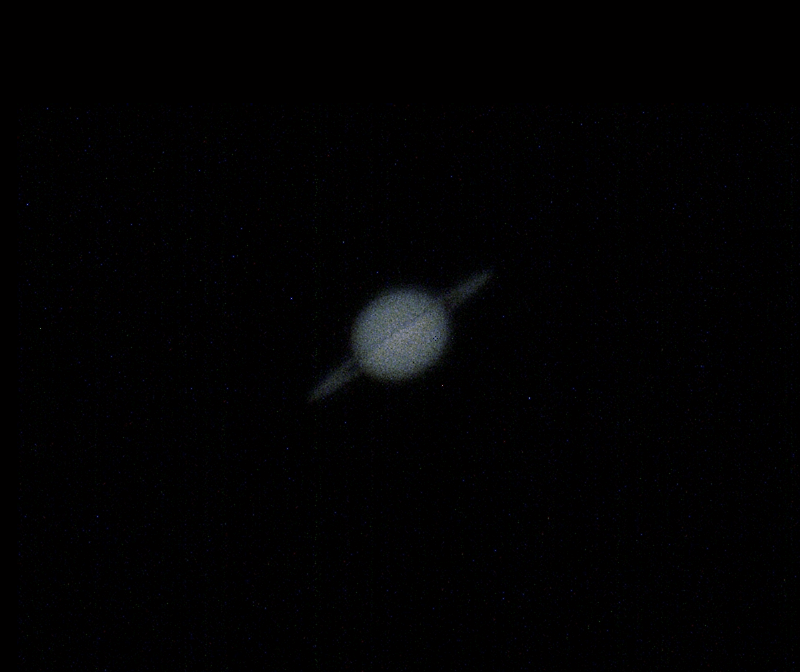

Nach längerer Pause melde ich mich mit diesem Betrag den ich auch schon auf meinem österreichischen Heimatforum gepostet habe zurück. Erster Versuch an Saturn mit meinem "Reisesetup" das nicht mehr "reisen" wird - weil seit 3 Monaten permanent auf Teneriffa , und dort auch bleiben wird. Saturn .
Teneriffa, El Sauzal,, Skywatcher MAK 127, Japanoptik 2 x Barlow, Pierro Astro ADC Mark 2, Skywatcher AZ MF-3 GOTO Montierung , ASI 120 MC, fps 16, 3000 frames , AS!3 2500 Frames , Fitswork

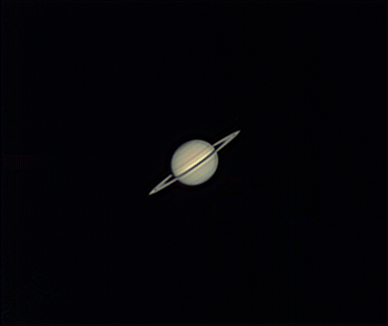

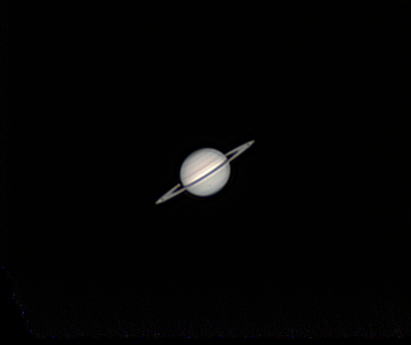

Hier eine weiter Aufnahme 9 min später.

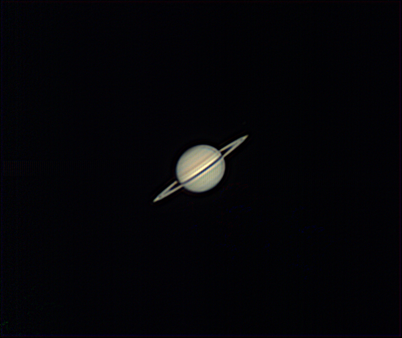

Saturn .Teneriffa, El Sauzal 09.10.2024 Ortszeit 22:05 , Skywatcher MAK 127, Japanoptik 2 x Barlow, Pierro Astro ADC Mark 2, Skywatcher AZ MF-3 GOTO Montierung , ASI 120 MC, fps 16, 3000 frames , AS!3 2500 Frames , Fitswork
Was mir in dieser Aufnahme aufgefallen ist der Punkt unter der Ringebene . Zuerst hab ich geglaubt das es ein Artefakt ist. Dann hab ich mir das Bild davor und danach angesehen. Und da war er -der Punkt- wenn auch schwächer im ersten Bild ( man sieht ihn auch im oberen Bild wenn man genau hinsieht ) der drei Bilder . Er wandert auch innerhalb von 16 min über die Planetenoberfläche . Im bewegten GIF von 21:56 ,22:05 bis 22:12 sieht man es auch wenn man genau hinsieht .

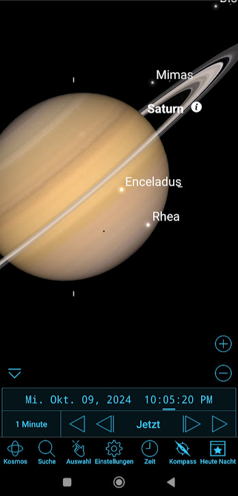

Weiters zeigt SKYsafari für meinen Standort Ortszeit 22:05 eine Transit von Rhea und Enceladus an . Den Schatten von Rhea scheint der 5 Zoll Mak zumindest "detektieren" zu können. Das die Zeit stimmt sieht man auch wenn man das Bild( ist nicht! sauber bearbeitet) oben im Histogramm hochzieht ist der Mond Dione genau dort wo er sein soll. Das Seeing war auch sehr! gut wenn auch noch kein "stehendes " Bild so wie ich das schon in St Pölten hatte .

Hier noch Skysafari für den Abend. Was meint Ihr ?

¡Hola Doppeljot!
Ich meine du hast den Schatten drauf, das einzige was mich ein bissl davon anbringt ganz sicher zu sein, ist der zweite dunkle Fleck der weiter polwärts zu sehen ist.

Ich habe jetzt ein längeres Video mit fast 8000 frames bearbeitet- und das finale Bild zeigt meiner Meinung nach nicht nur den Schatten sondern auch angedeutet dem Mond Rhea selber wenn man Skysafari vergleicht ist dort eine wahrnehmbare Aufhellung im bild wo der Mond sein sollte. Kan n mich aber auch irren, LG BOBBY
