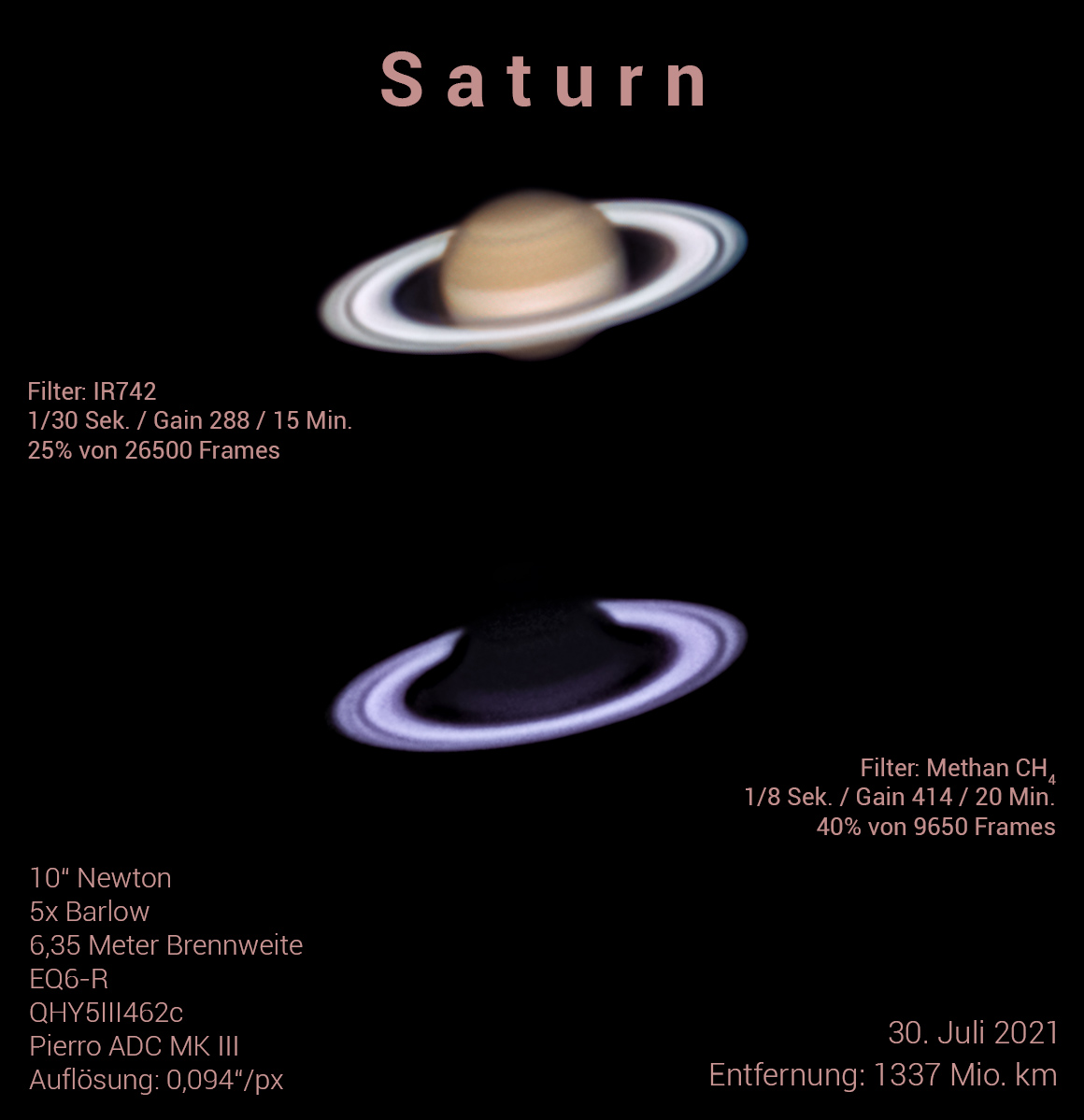

Saturn mit IR742 und Methan Filter
Daniel_N
hier habe ich ihn zuletzt mit einem Infrarot 742 nm und einem Methan Filter fotografiert.
Die Aufnahmedaten habe ich ins Bild dazu geschrieben.
Barlow habe ich die Powermate 5x verwendet. Wie sich jedoch raus gestellt hat, ist diese nicht wirklich telezentrisch. Somit erhöht sich die Vergrößerung mit dem Abstand noch weiter. Dadurch das auch noch ein ADC dazwischen war, kam ich somit auf ca. 6350 mm Brennweite bzw. f/25.
Mit den kleinen 2,9 um Pixeln der Kamera kommt man damit wohl schon in die Beugungsunschärfe. Oder was denkt ihr?
Bzw. wird es vor allem mit dem Methan Filter schon recht dunkel.
Bin daher derzeit am überlegen mir die 4x Powermate 2" zu kaufen. Mit dem gleichen Abstand würde ich damit auf etwa 4,2x bzw. f/16,8 kommen.
Das könnte durch die kürzeren Belichtungszeiten bzw. niedrigerem Gain eventuell etwas besser sein.
Oder wie ist eure Einschätzung?

dein Methan-Saturn sieht gespenstisch aus. Dieser scheinbar fluoreszierende Ring hat was!

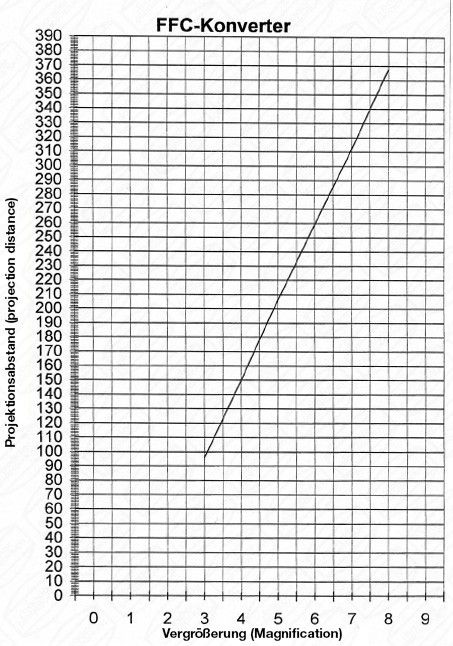

Ich verwende den Fluorit Flatfield Konverter von Baader und bin sehr zufrieden damit. Er ist allerdings recht teuer, aber er hat eine hervorragende Qualität und damit kannst Du den Vergrößerungsfaktor von 3x - 8x durch Variation des Abstands einstellen.

Durch den ADC komme ich mit dem Kamera Sensor bis auf max. 45 mm Abstand ran. Welche Vergrößerung hätte man dann mit dem Baader FFC?
LG Daniel
Hallo Daniel,
auf der Seite von Baader gibt es dazu eine Grafik. Da kannst du dir den Variationsbereich in Abhängigkeit vom Abstand anschauen.
CS Dietmar

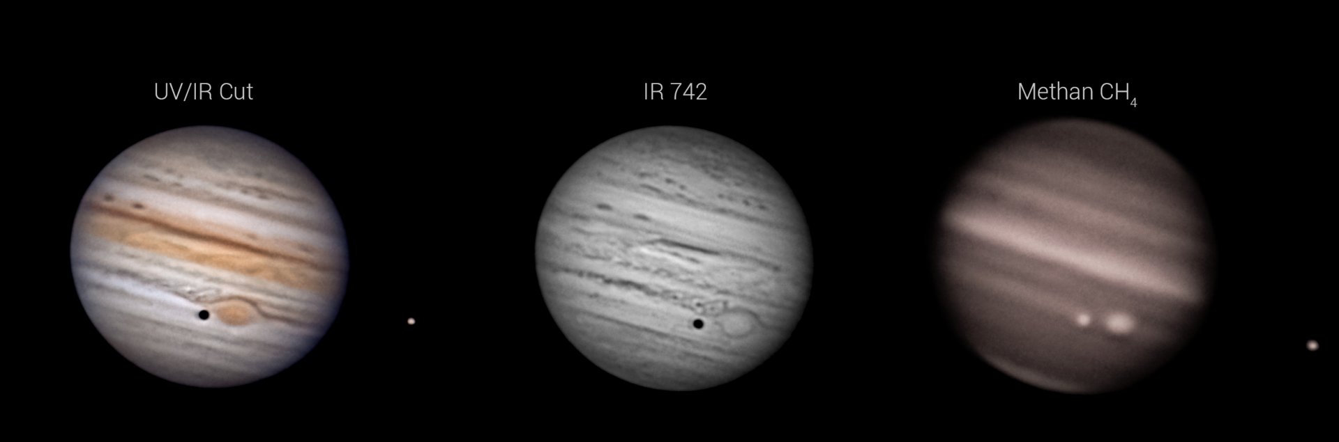

Ja, mit deiner C Kamera wäre doch in Verbindung mit einem L-Filter eine kürzere BLZ möglich, vll 1/100s?! Dadurch friert das Seeing mehr ein, als beim IR Filter (1/30s). Ein schärferes Bild wäre die Folge. Ein interessanter Vergleich, bei gleichem Seeing....L gegen IR.
VG Frank
Hallo Frank,
hier siehst du den Unterschied vom UV/IR Cut (Luminanz Filter) zum IR 742.
Alle 3 Aufnahmen sind kurz hintereinander gemacht worden.
Ja beim UV/IR Cut Filter sind kürzere Belichtungszeiten möglich bzw. ein geringerer Gain. Wobei 1/100 hab ich auch nicht geschafft. Mit der 5x Barlow, wo ich ja durch den Abstand letztendlich 6,35x hatte ist es kaum möglich kürzer als 1/60 zu belichten. Selbst da hatte ich schon einen Gain von 165.

Die Monochrome Aufnahme im IR sieht schärfer aus als die mit L-Filter gewonnene RGB Aufnahme.
Wie es sich am Saturn-Ring verhält, wäre nur mit einer Monokamera zu klären.

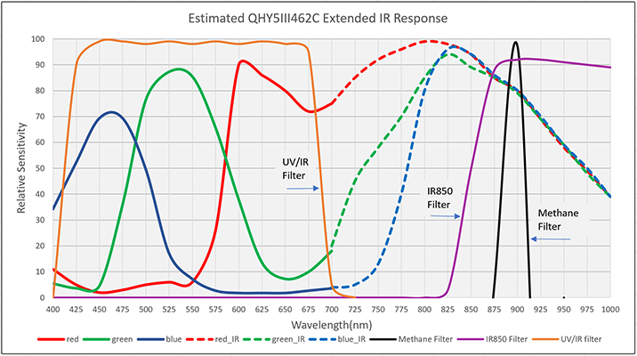

die QHY5III462c verhält sich im oberen IR Bereich ähnlich wie eine Mono Kamera da die Bayer Matrix in allen 3 Farben auf machen.
Hab das gleiche auch mit dem Saturn getestet und die Ergebnisse waren die gleichen. Mit dem IR742 konnte ich die detailreichsten Aufnahmen erstellen.
Hallo Daniel,
eine interessante Kamera, der Hersteller beschreibt den Effekt dadurch, das hier organisches Filtermaterial für die RGB Matrix verwendet wird. Die RGB-Filter über den Pixeln werden bei NIR-Wellenlängen transparent, sodass der Sensor für NIR-Licht fast die gleiche Spitzenempfindlichkeit wie für Licht im sichtbaren Spektrum zeigt. Ideal für den Methan Filter. Tolle Sache!
