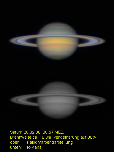

Hallo Herbert,
Glückwunsch zu deiner super Aufnahme mit 8"!! Auch ich habe bei ähnlichem Zentralmeridian diesen hellen Fleck auf den Aufnahmen, in der Falschfarbendarstellung etwas besser sichtbar. Ich erlaube mir mal, ein Bild von mir (12" Newton) anzuhängen.
Viele Grüße Achim

Hallo Achim!
Danke für die Beurteilung, welche ich für Deinen Saturn gleich verwenden möchte! Welche Kamera wurde eingesetzt?

Hallo Herbert,
ich habe meine Aufnahmen mit einer DMK und einem RGB Filtersatz gemacht. Leider habe ich nicht so eine schöne Farbaufnahme wie du hinbekommen, da mein Blaukanal durch schlechter werdendes Seeing recht unscharf und auch zu dunkel war.
Viele Grüße Achim
