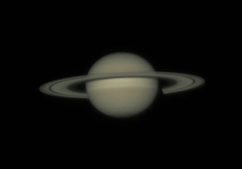

Hallo zusammen
So ich habe alles umgebaut um mich voll auf die Planeten zu konzentrieren .
Natürlich wollte ich alles ausprobieren justieren usw.
Die Optik war immer noch Perfekt justiert .
Es war so um 1Uhr herum und dachte mir mach mal 3 Aufnahmen von 180sec und dann derotiere die Bilder in Luckystack worker .
Sehr einfaches Programm zu derotieren .
2026-08-14-2318_7-Saturn_Gain=346_Exposure=7.3ms_4_ZWO ASI678MC_Gamma=50(off)_lapl6_ap1842026-08-14-2318_7-U-Saturn-Sat_Gain=346_Exposure=7.3ms_4_ZWO ASI678MC_Gamma=50(off)_lapl6_ap184
Brennweite 2880mm
Mit ADC
Mein erster Saturn dieses Jahr . Bin gespannt im September Oktober wenn er dann höher steht für mich .
Gruß Frank
Hallo Frank, gelungener Einstieg.
Ich denke, du kannst es dir einfacher machen und das Derotieren weglassen.
Ich derotiere so gut wie nie etwas.
CS Mike

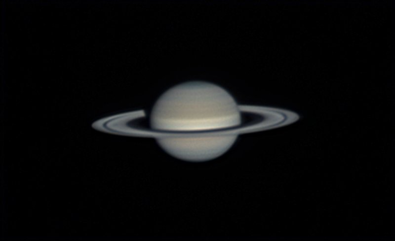

Hallo Frank,
ein netter Einstand mit für mein Empfinden etwas zu grober Schärfung. Das ließe sich aber an der PSF-Einstellung in LSW anpassen.
Brennweite 2880mm
Viel interessanter fände ich eine Info zur eingesetzen Öffnung! Oder habe ich etwas übersehen?
Grüße,
Torsten
Hallo Mike
Hat es keinen Vorteil?
Bin sogar am überlegen ob ich nur noch die besten aller bestes Bilder aus einem Video heraus suchen circa 5% von 3videos und die dann derotiere.
Wäre das nicht auch eine Überlegung.
Du nimmst nur ein Video wieviel % nimmst du ? Bei einen top Seeing wenn das ganze Video zb. Der Saturn fast die gleiche Qualität hat würde ich das auch so sehen . Bei mir waren es aber nur kleine Momente wo ich Strukturen erkennen konnte .
Gruß Frank
Hallo Torsten
Was meinst du mit grober Schärfung.
Zuviel rauschen im Bild .
Sind Schärfungsartefakte zusehen oder etwas anderes.
Kleiner Tipp zum verbessern.
Gruß Frank

Torsten kann ich dir mein Summenbild schicken und zu schärfst es?
Übrigens hab ich versucht Saturn zu derotieren aber das ging irgendwie gar nicht.
Frank, du nimmst mir einem 130er App auf oder?
Mein Sat mit 10er Newton sieht ziemlich ähnlich aus, würde ich sagen. Habe bislang keinen ADC, der bei 40° sicher was bringen würde.
Ich hab ein Rohvideo mal auf 4k interpoliert und hochgeladen...so sah dass bei mir aus.

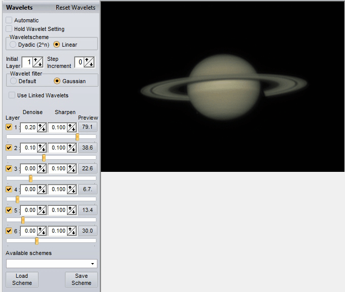

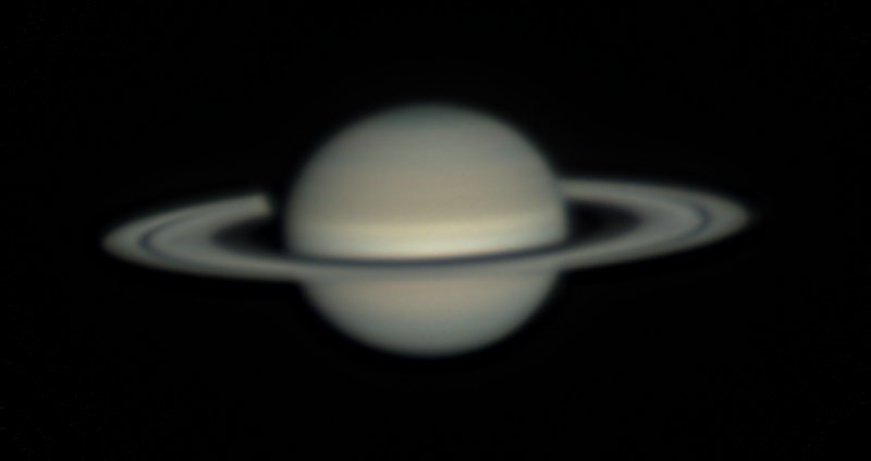

Hallo Frank,
hier der Nachtrag zum Thema "grobe Schärfung", anhand eines Beispiels aus meinem Archiv (Saturn vom 15.08.26).
Zunächst die Schärfungsvarianten "grob und fein", danach die Einstellungen in registax6, welches ich normal nicht verwende. Es geht nur um die Begrifflichkeit.
Besonders deutlich wird bei dieser Anwendung das Schwinden des C-Rings, welches bei vielen überschärften Bildern sehr klar zu erkennen ist (in Deinen Bildern oben übrigens auch).
Torsten
Danke Torsten
Jetzt weiß ich was du meinst.
Da hat mir mein Auge etwas vorgegaukelt.
Es waren einfach nur größere Ringe die ich besser erkennen konnte weil ich die grober geschärft habe .Ich hätte dort feiner schärfen müssen.
Danke für den Hinweis und deiner Erklärung.
Gruß Frank

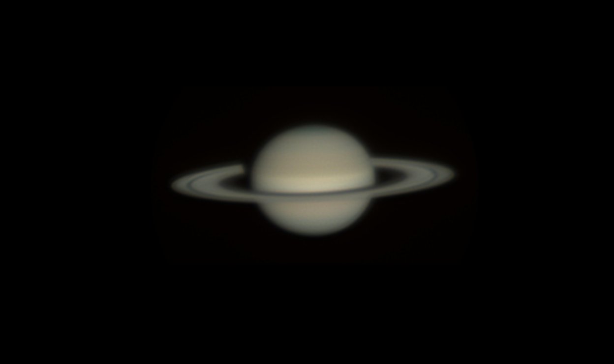

Hallo Torsten
Ich bin nun mit kleinen Radien ans schärfen gegangen und habe versuch die pastellfarbene Färbung des Saturns naturgetreu wiederzugeben .
Gruß Frank
Hallo Frank,
die feinere Variante in kleiner wäre mein Favorit.
Aber das ganze hat Grenzen, das Seeing war da bei dir anscheinend nicht gut genug.
Da kannst du bearbeiten wie du willst, viel mehr ist da nicht drin.
Holger

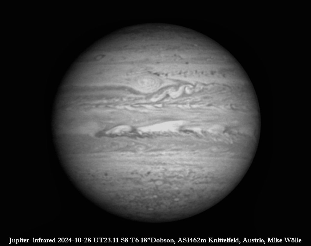

Hi, ich meine " das Beste" ist subjektiv, besonders was Farben und Schärfung anlangt. Seit die Nasa Io statt gelbgrün auf einmal in altrosa abbildet, kann ich das mit den Farben sowieso nicht mehr ganz ernst nehmen.
Für mich ist das beste Bild, jenes mit den meisten Einzelheiten, das kann auch gerne mal ein IR Bild sein.
z.B: Natürlich sind die Girlanden Jupiters in Farbe schöner, aber das IR Bild zeigt mehr Details im GRF
CS Mike
