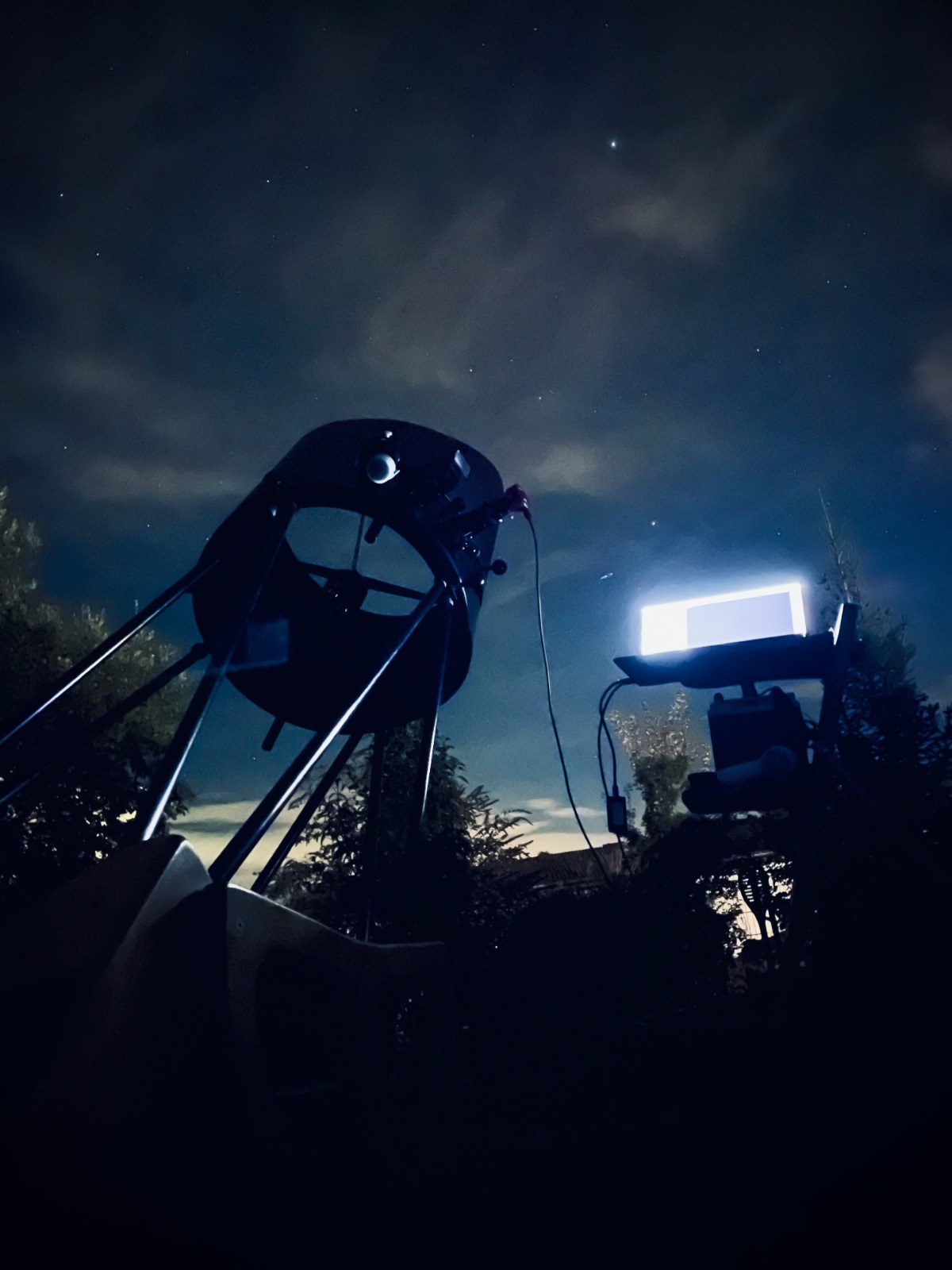

Die techn. Eckdaten:
  • 20“ f/4 ICS Dobson
  • 4x Televue Powermate (-> f/16)
  • ZWO ADC (Atmosph. Dispersionskorrektor)
  • ZWO ASI 462 MM + Astronomik ProPlanet 642 BP Filter
  • ZWO ASI 462 MC + Baader UV-/IR Cut / L-Filter
  • manuelle Nachführung

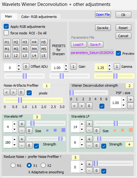

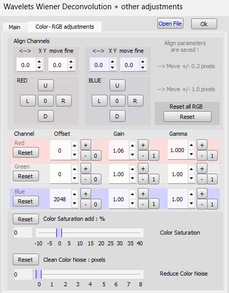

Ich hab bei Astrosurface nur das Modul "Wavelets Wiener Deconvolution + other adjustments" verwendet. Bin noch relativ neu in dem Programm und experimentiere noch. Aber ich fand es auf Anhieb tatsächlich komfortabler und schneller als meine bisherige Wavelet-Bearbeitung in Registax. Anbei meine Parameter für diese Saturnaufnahme (habe ich auch auf Mono angewendet):
Die Farbeinstellungen sind natürlich abhängig vom Eingangsmaterial bzw. wie die ursprünglichen Kameraaufnahmen kalibriert waren...
Hab auch noch die Parameter-Datei in den Anhang gepackt - mal schauen, ob das hier funktioniert. (EDIT: Funktionierte leider nicht! Aber die Screenshots sind ja da)
Weitere Farbkorrekturen (RGB Balance etc.) folgten dann final in Photoshop. Da sind mir die Werkzeuge einfach vertrauter und feinfühliger.
