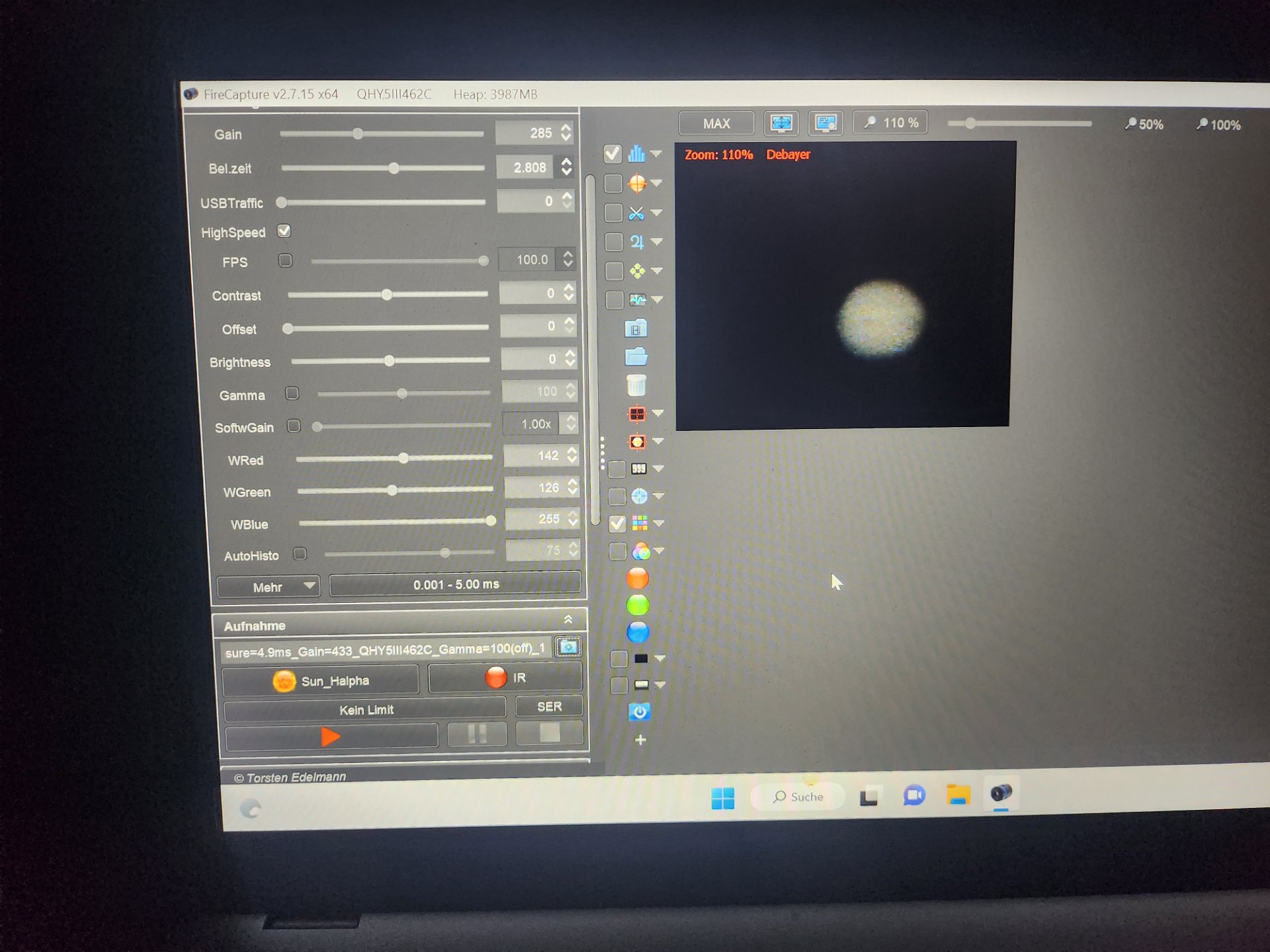

Live Bild
Werde nun mit dem gain noch weiter runter gehen ist noch sehr hell der Saturn .
Hoffentlich klart es auf .
Gruß Frank

sehr interessant und für mich immer noch rätselhaft, wieso bei dir die Belichtungszeit so viel kürzer ist.
Ob die Asi662mc da so viel anders ist als die 462 von QHY ?
Ein paar Werte sehen anders aus, auf jeden Fall habe ich USB Traffic eher auf 100.
Habe aber schon mal gehört, dass das bei anderen Kameras genau anders ist.
Ich gehe jetzt extra nochmal raus in die Garage zu meinem Astrorechner und vergleiche das mit meinen Werten.
War das bei dir wieder bei F15 ?
Holger
So da bin ich wieder.
Ich wusste gar nicht, dass die Einstellungen je nach Kamera-Hersteller so unterschiedlich sind.
Z.B. Gamma ist bei mir 50 die Mitte und nicht 100.
Contrast gibt es gar nicht.
Wred usw..., da ist mein Maximum 100 und nicht 255.
Naja, egal, es ist wie es ist. Ich muss mich beim Saturn mit mehr Belichtungszeit begnügen, die Ergebnisse sind ja in Ordnung, vor allem auch die Luminanz mit Asi462mm.
Holger

Hallo Frank,
ich habe nochmal im Internet nachgeforscht und einige berichteten von höheren Gainwerten bei der Asi662mc.
Die sind da teilweise auf über 500 gegangen.
Da hätte ich also noch Spielraum, mal sehen ob sich das lohnt. Werde das dann spontan am Livebild entscheiden, je nach dem wie verrauscht der Saturn dann aussieht.
Wenn ich aber nur ein kurzes Avi für die Farbe mache ist es eh egal.
Bei der Asi462mm muss ich das dann auch mit einem noch höheren Gain austesten.
Allerdings ist eine hohe Framerate auch nicht alles, ich werde das Livebild einfach im Blick behalten und eine guten Kompromiss finden.
Holger

Hallo Zusammen,
mich würde mal das Histogramm interessieren ob du überhaupt die 255 möglichen Helligkeitswerte erreichst?
Ich verfolge bei Planeten einen etwas anderen Ansatz. Ich belichte nach der Methode exposer to right, ETR.
Bei deinen 4ms kommt doch fast kein Signal an, eher nur Rauschen! Saturn ist der Planet mit der geringsten Flächenhelligkeit.
Viele Grüße Frank
Hallo Frank
Es kommt auf das Seeing an .
Wenn der Planet ganz ruhig ist gehe ich mit dem Gain herunter.
Dadurch erhöht sich die Belichtungszeit .
Das Rauschen wird weniger .
Das Histogramm ist bei 3/4
Ich werde mal heute deine Methode testen .
Bin gespannt . Vielleicht erziele ich dadurch bessere Ergebnisse.
