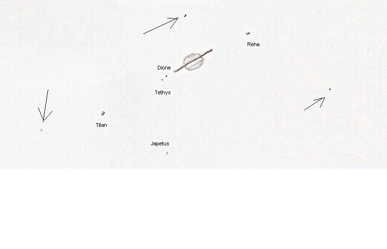

Hallo verehrte Sternfreunde.
ich komm leider erst heute dazu ein Bild vom 17.04. 22 Uhr zu posten.
Ich bin der Meinung, dass ich am Saturn mit meinem Dobson 8 Monde gesehen hab. Bin mir aber nicht sicher, da es sich auch um Sterne im Hintergrund handeln kann.
Die Punkte mit Pfeil kann ich nicht zuordnen. Vielleicht kann mir einer von Euch da weiterhelfen.
Danke und Clear Sky
Hoffe heute Abend zieht es nicht wieder zu

Hi Phönix,
ich glaube es hilft Dir weiter, wenn du mal in irgendeinem Programm die aktuellen Stellungen der Saturnmonde anschaust. Ich habe z.B. Das Himmelsjahr von Kosmos, da gibt es ein Diagramm, welches die täglichen Stellungen zeigt, dort könntest Du Vergleiche ziehen. Aber im Internet findest du da sicherlich auch einiges. Viel Glück und Clear Skies von Anette

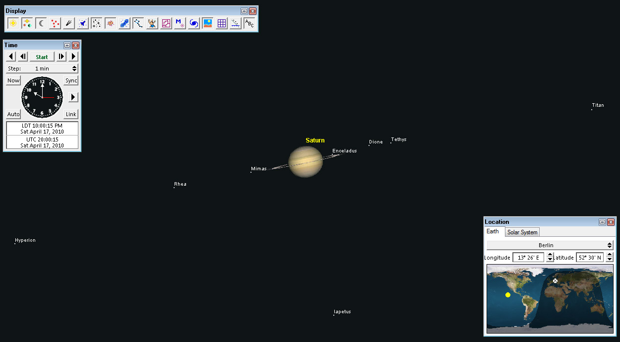

Hallo wiedergeborener Vogel aus dem Feuer!
Ich habe das Ganze mal schnell simuliert - raus kam dass. Du musst das Bild nur noch spiegeln. Hab ich mir wieder verkniffen, weil man dann die Namen nicht lesen kann. Hoffe man kann´s hier im Upload lesen...
Sterne bis zu deiner eingezeichneten Grenzgröße kann ich leider nicht simulieren, muss mir dann doch mal das Upgrade kaufen :)

ich war ebenfalls am 17.4.2010 mit meinem C8 unterm Himmel und habe 7 Monde gezaehlt, wobei ich durchaus den Eindruck hatte, noch einen weiteren 'indirekt' erkannt zu haben. Deine Beobachtung hat meine Unsicherheit beseitigt.
Vor allem Dione und Thetys standen sehr schön nebeneinander. Deine Zeichnung gibt ziemlich genau das Bild wieder, das ich mit dem 8 mm Ethos hatte.
Richtig, es sind Sterne. Die Monde bewegen sich abgesehen von Japetus in etwa in der Ebene der Saturnringe. Die hast du ja auch gesehen und aufgezeichnet. Die mit Pfeilen markierten Objekte sind Sterne, einige kann ich in Guide auch klar zuordnen. Bei einigen passt aber die Position in der Zeichnung nicht ganz, aber bei den Monden auch nicht. Das dürften Übertragungsfehler beim Aufmalen sein.
Der Stern links von Titan ist der 11,4mag helle TYC 28360, der oberhalb Saturns ist TYC 283563, steht in Wahrheit aber bisschen weiter rechts, der ganz rechte ist nicht zuzuordnen, in der Ecke stehen noch zwei 14m Sterne, aber nicht wirklich da wo er in der Zeichnung ist.
Weitere Monde sind auch eher in direkter Saturnnähe zu suchen, mit einem starken Teleskop sollten da Enceladus und Mimas zu finden sein, Hyperion steht noch weiter draußen, ist mit 14,2mag aber schon sehr lichtschwach...
Moin Alex!
Wollen wir das mal entwirren:
1. Was Du in der Zeichnung ganz oben als "Japetus" bezeichnest, ist ein Feldstern (TYC 283-150-1) mit +11m1 Helligkeit.
2. Japetus (+11m1) stand zu dem Zeitpunkt und mit diesem Sichtwinkel (Newton) "über" Saturn - also da, wo der Pfeil über Saturn auf Deiner Zeichnung hinweist.
3. Der Pfeil links von Titan weist auf einen Feldstern (TYC 283-60-1) mit +11m5 hin.
4. Der Pfeil rechts in Deiner Zeichnung ist ein Feldstern (TYC 283-563-1) mit +11m8.
Schlußendlich bleiben also 5 Monde übrig, was auch mit einem 8-Zöller zu erwarten ist. Enceladus stand leider zu dem Zeitpunkt zu nahe am Saturn - der wäre theoretisch auch noch möglich gewesen.
Alle Angaben aus SkyMap Pro V. 9
BTW: Auch wenn die Bezeichnungen nicht ganz stimmen: Deine Zeichnung ist sehr gut gelungen! :super: Als alter Saturnmond-Beobachter kann ich auch nur empfehlen, erstmal ohne Kartenwissen die Objekte um Saturn zu zeichnen und sie dann später mit dem Astroprogramm abzugleichen. Das schließt "gewollte" Sichtungen vermeintlicher Monde sicher aus.

vielen Dank für die ausführlichen Infos.
Naja ein guter Zeichner bin ich nicht wirklich, hatte in Kunst damals nur ne 4
Freue mich dann natürlich noch mehr für die Blumen :)

Hallo Manfred!
Falls Du mich meinen solltest, dann ist das:
SkyGazer 4.5 von CarinaSoft
http://www.carinasoft.com/
Gibt´s in verschiedenen Versionen (SkyGazer & Voyager u.a.) und ist vor allem im Mac Bereich verbreitet. Nun, ich hab Microsoft und find´s dennoch ziemlich gut.
