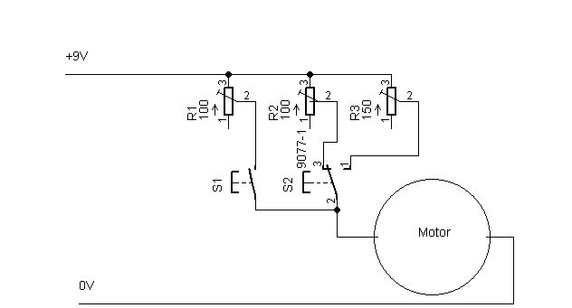

In etwa hab ich mir das so vorgestellt:
Ich ersetze den eingebauten Poti durch untenstehende Schaltung - 3 Potis, der mittlere 'mächtigste' stellt wie gehabt die passende Geschwindigkeit ein.
Die anderen beiden lassen sich jeweils über Taster schalten und verlangsamen oder erhöhen die Geschwindigkeit langsam. Eigentlich würden für die beiden auch normale Widerstände gehn, aber zum einen fällts mir schwer abzuschätzen, wie arg die bemessen sein müssen (so etwa 1/5 oder 1/10 des mittleren Potis könnte vielleicht passen) zum anderen lässt sich so einstellen, wie arg die Änderungen sein müssen. Ferner kann man die Geschwindigkeit ja nicht nur durch die Taster stark ändern, sondern auch minimal erhöhen oder verringern.
Wäre das vorstellbar, dass das klappt? Oder sieht ein elektronisch versierter massive Schnitzer?
Interessant wäre auch Tips wie ich die Werte der 3 Potis am besten festlege - Feineinstellung geht natürlich nur durch ausprobieren, aber so grob in welchem Verhältnis die zu stehn haben und auch das Verhältnis zum Eingebauten wäre schon interessant - wie auch nach wie vor, Bilder und Schaltpläne. Theoretisch müssts aber reichen, wenn ich die Werte vom Eingebauten Poti hätte.

Hallo Jürgen,
so funktioniert die Schaltung nicht. Ich häng mal eine Skizze an, wie sowas geschaltet werden könnte. Allerdings kann ich mir nicht vorstellen, dass die kleine Motorsteerung so einfach aufgebaut ist. Sollte ich sowas als Hersteller konstruhieren müssen, würde ich das mit einem Mikrocontroller und Pulsweitenmodulation machen. Hört sich kompliziert an, ist aber stromsparender und weitgehend temperaturunabhängig.

Müsste ich mir ausdenken, wie ich bei einem Gleichstrommotor die Drehzahl beeinflussen kann oder ihn möglichst gleichmäßig laufen lassen kann, würde ich ebenfalls eine Pulsweitenmodulation oder die Messung des Kollektorstroms wählen wenns günstig sein soll.
Dass meine Schaltung so nicht funktionieren kann - weder Stromquelle noch Verbaucher - ist selbst mir klar ;)
Meine Schaltung ist jedoch nicht komplett - die drei 'Bollen' an der rechten Seite sind Kabel, die dort verlötet werden, wo der vom Hersteller vorgesehene Poti vor dem entlöten saß.
Ich gehe zumindest nicht davon aus, dass dieser original-Poti einfach zwischen Batterie und Motor sitzt und sonst außer einem Getriebe nix in der schwarzen Kiste ist.
Aber wärs zumindest denkbar, dass ich damit den Poti ersetzen kann, mit meinem mittleren Poti möglichst exakt die Geschwindigkeit einstelle und mit den Tastern - deren Aggressivität ebenfalls über Potis einstellbar ist - den Motor kurzfristig schneller oder weniger schnell laufen lassen kann?
(Was später auch noch dazukommen soll ist ein Ersatz für den 9V-Block . da sollen AA-Zellen rein und noch ein Gleichspannungsregler um die zu erwartenden Spannungsabfälle zu kompensieren - so zumindest mein Gedanke)
Wenn ich davon ausgehe, dass der Motor nur über einen regelbaren Widerstand gesteuert wird, dann wär der R2 in meiner Skizze ebenjener. Wahrscheinlicher aber ist, dass er in der schwarzen Kiste parallel zu einem Kondensator sitzt und man mit ihm die Grundfrequenz für die PWM regelt. Ich müsste dafür mal son Ding in die Finger bekommen. So richtig Ahnung hab ich davon aber auch noch nicht. Ich bin gerade dabei, das alles im Rahmen einer Umschulung zum Mechatroniker zu lernen.
Gruß André

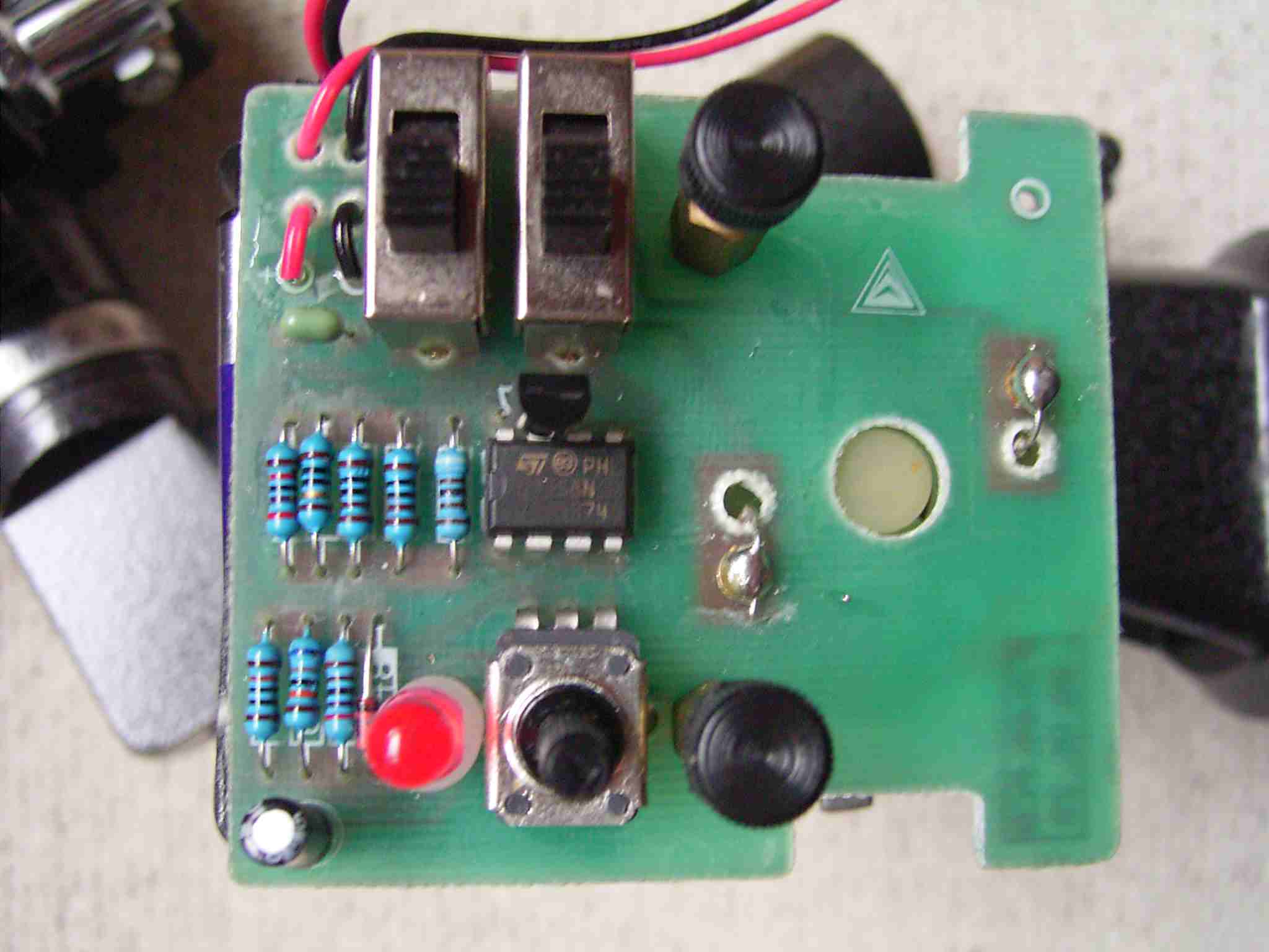

Hallo Jürgen,
die Elektronik besteht aus einem IC, einem Transistor, einigen Widerständen, einer Diode und einer LED und zwei Kondensatoren.
Das Poti läßt sich leicht auslöten und extern verkabeln.
Auf der Platine sind sonst noch zwei Schalter (ein/aus und nord/süd), das war's.

Hallo Jürgen,
sieht sehr übersichtlich aus. Um die Verschaltung aufzudröseln müßte man die Leiterbahnen auf der Rückseite verfolgen. Dazu müsste man aber den mit der Leiterplatte verklebten Motor ablöten und lösen.
Es wird sich, wie André schon schrieb um eine Pulsweitenmodulation handeln. Der Regelbereich ist von fast Stillstand bis viel zu schnell, also sehr groß, sodaß Du mit einer Tastensteuerung eventuell arbeiten kannst.
Allerdings halte ich den Aufwand für etwas groß. Auch die Idee mit der Webcam-Steuerung. Die lohnt sich eher mit einer EQ3 und dann als richtiger Autoguider.
Sucher-Steuerung habe ich auch probiert mit der nicht gerade unempfindlichen Icam-Tracer am 8x50. Ich habe es wieder aufgegeben, weil ich sehr wenige Sterne damit nutzen konnte.
Allerdings arbeite ich auch mit einem sehr schnell getaktetem System um die Unzulänglichkeiten des Antriebs gut auszugleichen. Mit der 5,6/500 Russentonne komme ich bis 3,5.Größe bei 1/5 Sec belichtungszeit der Webcam.

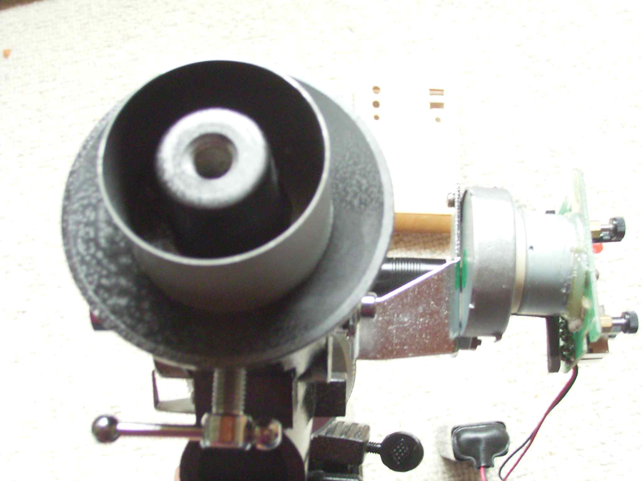

Bilder: Platine der Motorsteuerung
Verbreiterte Auflagebasis der Montierung

Hi Dietrich
Vielend Dank für die Bilder - das sieht vielversprechend aus, erst recht da wie Du sagst der Regelbereich bzw. Einfluss des Potis sehr groß ist.
Das 'neue' Problem ist demnach die iCam, die ich ebenfalls einsetzen möchte.
Mit einer Wundertüte hatte ich sie schon im Einsatz und die Leitsternsuche war damit schon eine arge Qual. Evtl. wirds ja mit einem Kameraobjektiv einfacher - bietet zwar eher weniger Öffnung, aber gleichzeitig ein größeres Feld. Ich wedrs heut abend soferns aufklart mal ausprobierern; vielleicht findet sich im Bereich der Software ja auch die Möglichkeit, permanent einige Frames aufzuaddiereren.
