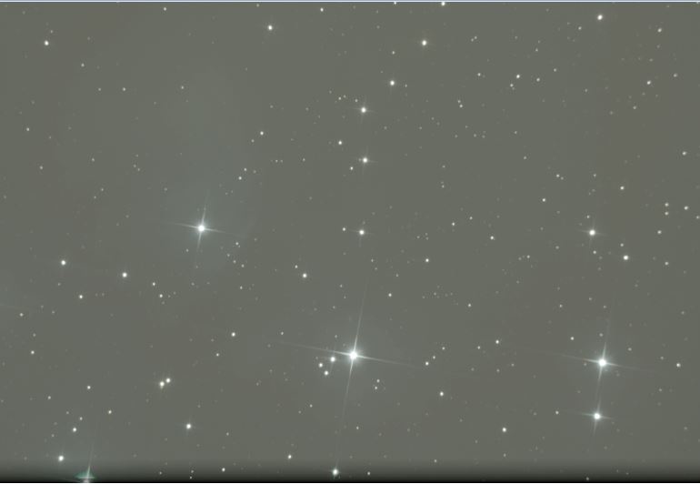

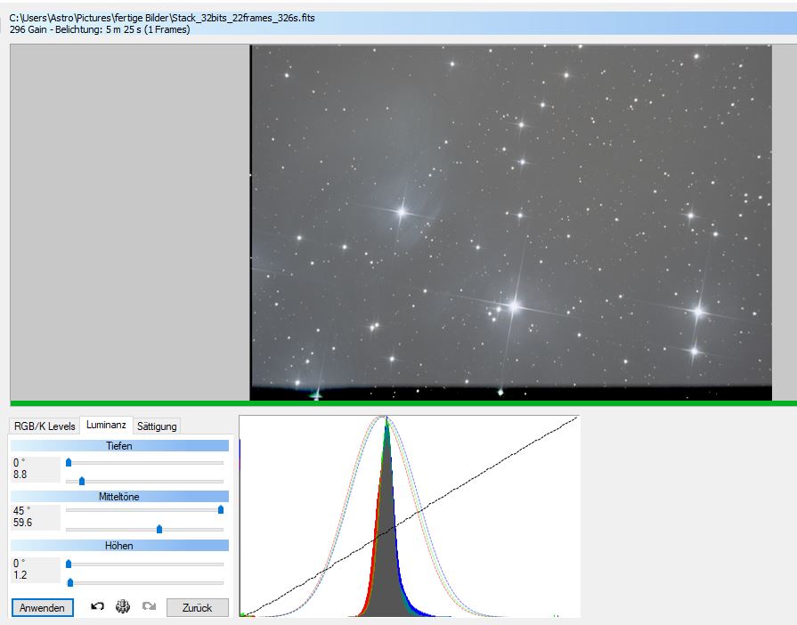

Hallo, gestern Abend habe ich M45 aufgenommen. Während der Aufnahme mit Sharpcap (Liveaddition) habe ich bemerkt das sich am unteren Rand des Bildes ein schwarzer Streifen gebildet hat.
Er wurde von Bild zu Bild etwas größer. Nach einem Reset des Stacks war der Streifen wieder weg und kam dann langsam wieder. (Das Bild "scharzer Streifen" ist nur ein ausgeschittenes Bild. Nicht zur Bearbeitung!!)
Kamera ASI 294 mc pro mit Heizstreifen um den Sensor am Gehäuse.
Ausserdem habe ich trotz RGB24 Aufnahme ein SW Bild und in Fitswork ist die Funktion "CCD- Farb CCD- zu RGB Bild" ausgegraut.
Daten der Fits Datei unten angehängt.
Vielleicht kann wer helfen. Vielen Dank

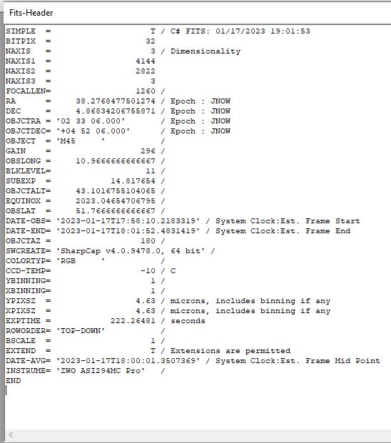

Hi Ole,
kommt höchstwahrscheinlich von einer nicht genau eingenordeten Montierung oder ungenaues Guiding.
Beim Livestack werden die Sterne vom Programm automatisch ausgerichtet (ebenso in Stackingprogrammen). Wenn nun die Sterne nach jeder Aufnahme etwas versetzt sind, macht sich der Versatz natürlich im Summenbild immer stärker bemerkbar, je nachdem, wie viele Aufnahmen erstellt wurden.
Musst du halt wegcroppen.
Hoffe, konnte dir mit diesem Hinweis helfen.
Dieter

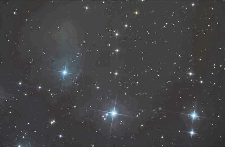

Dein Bild ist schon ein Farbbild! Die Farben kommen aber bei Astro-Aufnahmen oft erst bei der Nachbearbeitung heraus.
Ich habe mal das JPG von Deinem Screen-Shot mit Siril etwas gestreckt und die Farbsättigung erhöht. Im Ergebnis sieht man Farben.
Die Bearbeitung würde mit den Originaldaten natürlich viel besser funktionieren als mit dem stark komprimierten 8-bit JPG aus dem Forum.

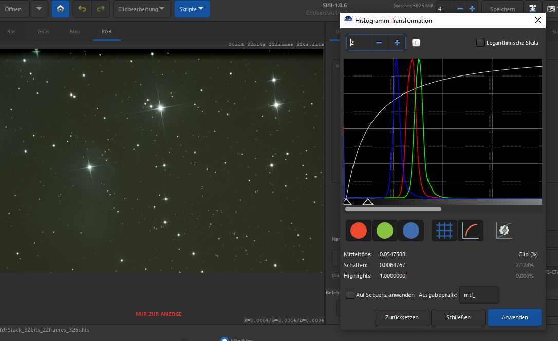

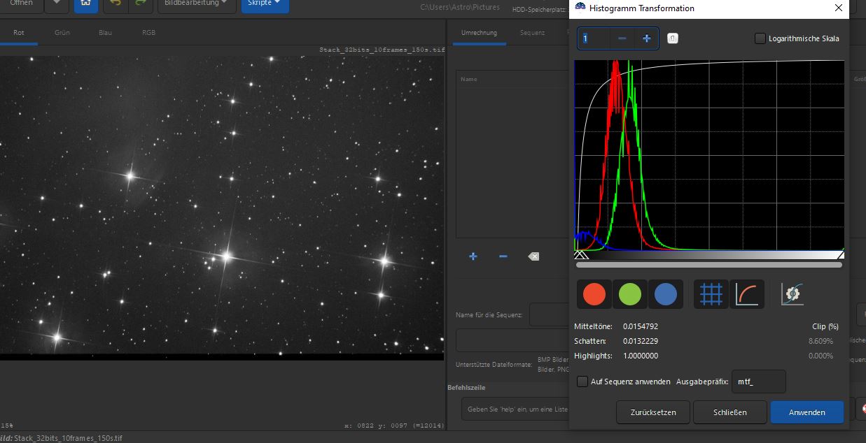

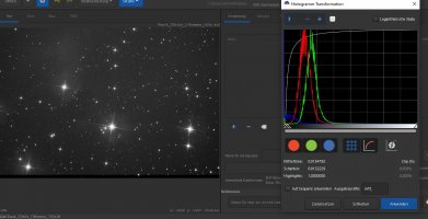

Hier mal ein Summenstack aus der live addition von Sharpcap in siril geladen. (Ausgeschnittener Screenshot)
Ich hab keine Erfahrung mit Siril, wie kriege ich das Bild nun in Farbe?
MfG Olaf
Hallo Olaf,
Wie man an dem Tab über der Bildanzeige erkennen kann, hast Du gerade nur den Rot-Kanal angezeigt.
Im Tab "RGB" wird es farbig.
Grüße, Steffen

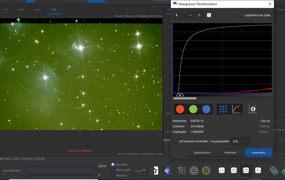

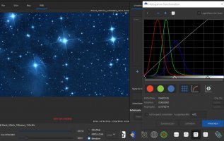

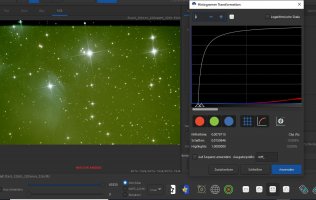

Hallo Steffen,
ah ja, hatte ich übersehen....aber hier noch 2 Bilder angehängt. Wahrscheinlich müssen die 3 Farben übereinander.
Mit Autostretch ist ein Grünstich und ohne Autostretch sind die Farben verschoben.
Im DSS habe ich die Farben übereinander geschoben. Das hilft aber auch nicht.
Es ist zum Mäusemelken.
Gruß Olaf

Hallo Olaf,
Keine Sorge, das Grün ist normal.
Die nächsten Schritte wären:
1. Bild zuschneiden (schwarzen Rand entfernen)
2. Hintergrund-Gradienten entfernen (Bildbearbeitung -> Hintergrund-Extraktion)
3. Farbkalibrierung (Bildbearbeitung -> Farbkalibrierung)
4. Strecken ...
Grüße,
Steffen

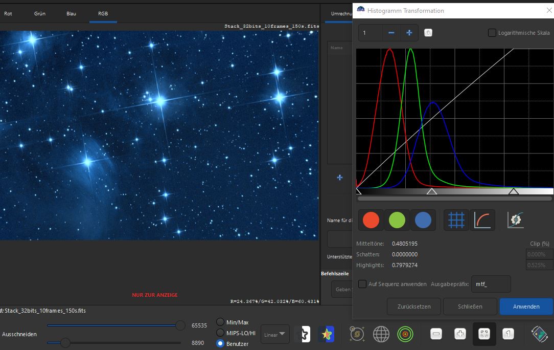

Aha, langsam wird es. Vielen Dank!!!!!! Ich werde mal die neuere Version downloaden.
Aber...müssen denn die Farbkanäle nicht übereinander liegen. Die krieg ich nicht so geschoben.
MfG Olaf
