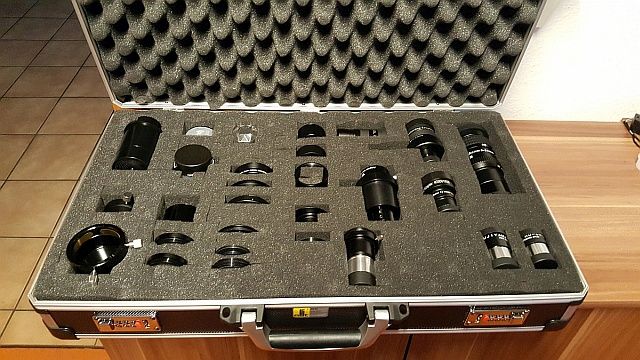

Bei einem großen Baumarkt mit dem orangenen G hab ich mit diesen Koffer erstanden.
Mit 59€ vielleicht kein Schnäppchen, aber da war alles dabei und er bietet genügend Platz.
Unten liegt eine 1cm dicke ganze Schaumstoffplatte, dann kommt der Würfelschaumstoff und oben dann als Noppenplatte damit beim tragen nichts herumwackelt innen.
Das mit dem offenporigen Schaumstoff stimmt schon aber,
ich schaff mir damit Abhilfe:
- bei Gebrauch ein doppelt gefaltetes Handtuch über das Zubehör legen und Deckel zuklappen und nur anlegen
- Beim Lagern sind 3 Beutel mit Silcagel im Koffer verteilt die die Feuchtigkeit aufnehmen

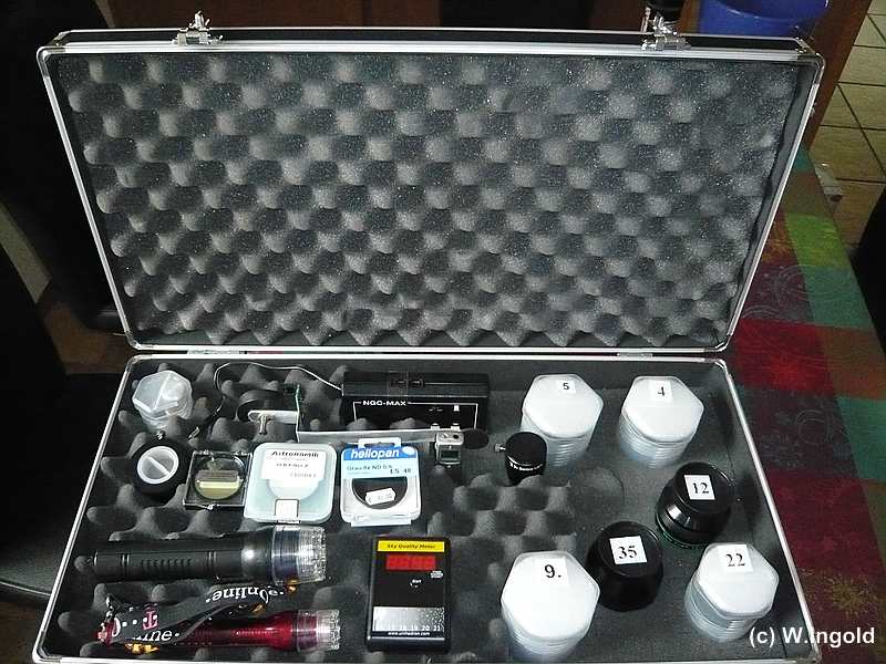

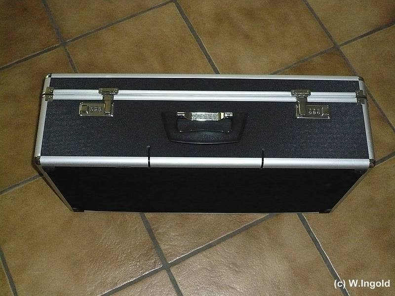

Hallo Alex,
kann aus meiner eigenen (leidvollen) Erfahrung Folgendes dazu beitragen.
Habe mir im Jahr 2008 einen schicken Alukoffer mit den Maßen:
Innen: 60,5 x 30,3 x 18,2 cm
Aussen: 62,0 x 32,0 x 19,5 cm
Preis: 49,90€
aus dem Musikerbereich gekauft, siehe hier
Der Koffer war am Anfang ganz in Ordnung aber dann war wohl das Gewicht des Inhaltes (ca. 6 kg) etwas zu viel, so dass sich die Verbindung Griffseitenwand > Boden löste. Diesem Malheur
begegnete ich mit der Befestigung der Griffseitenwand mittels 2 Kabelbindern mit dem Boden bzw.des Aluprofiles.

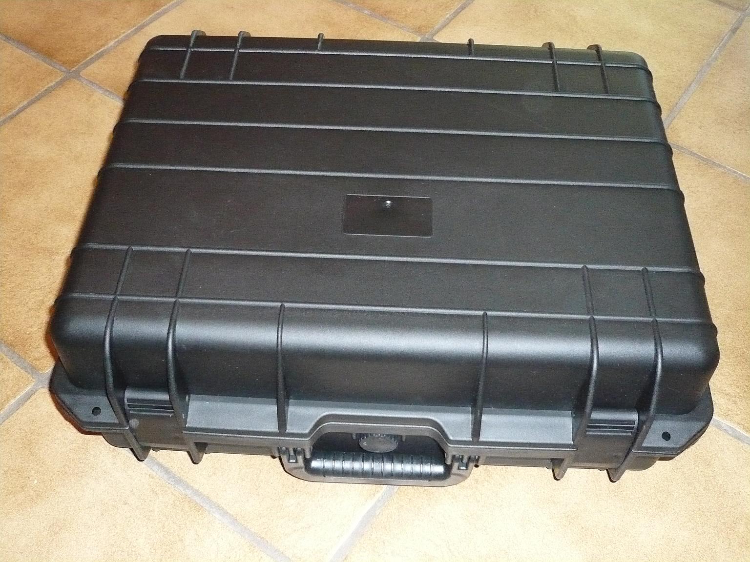

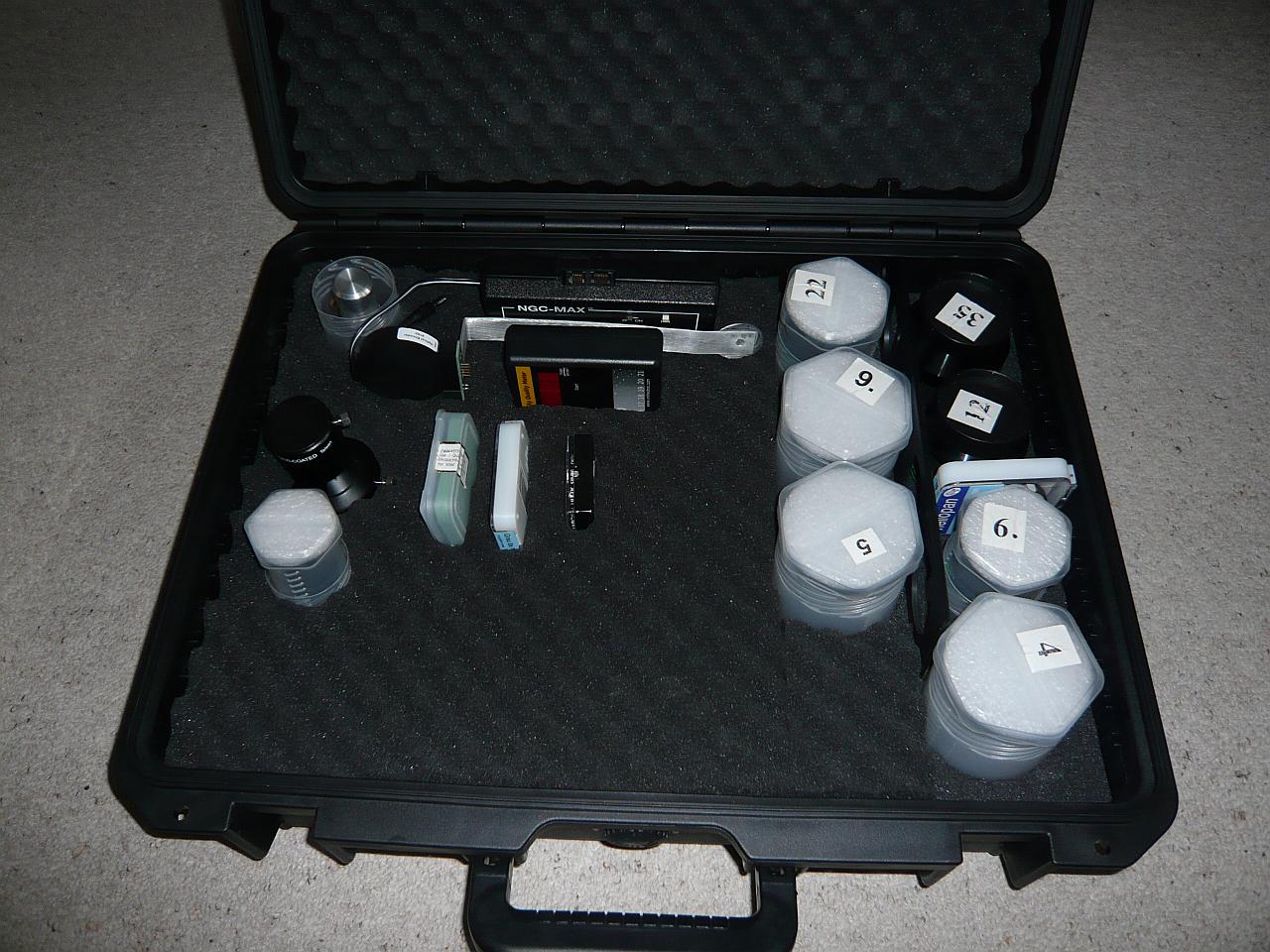

Auch diese Maßnahme hielt den Verfall, auch noch durch neue schwererer Okulare begünstigt, nicht auf. So dass ich im Jahr 2014 diesen schicken Koffer gegen dieses Modell mit folgenden Maßen:
Innen: 48,0 x 35,5 x 18,0 cm
Aussen: 51,0 x 41,0 x 20,0 cm
Preis: 49,95€
der Firma Pollin ersetzte. Der max. nutzbare Rauminhalt ist hier nur unwesentlich kleiner.
Seitdem ist Schluss mit wackeligen Transportbehältnissen für diese Zwecke. Der Koffer ist aus Kunststoff, wasser/luftdicht und stabil, da könnte ich meine Frau (mittleren Alters) ohne Schwierigkeiten draufsetzen lassen..
Anm.: Probleme mit Würfelschaum und Feuchtigkeit desselben habe ich noch nie gehabt. Nach der Entnahme eines Teiles aus dem Koffer klappe ich den Deckel einfach wieder zu..das wars.
