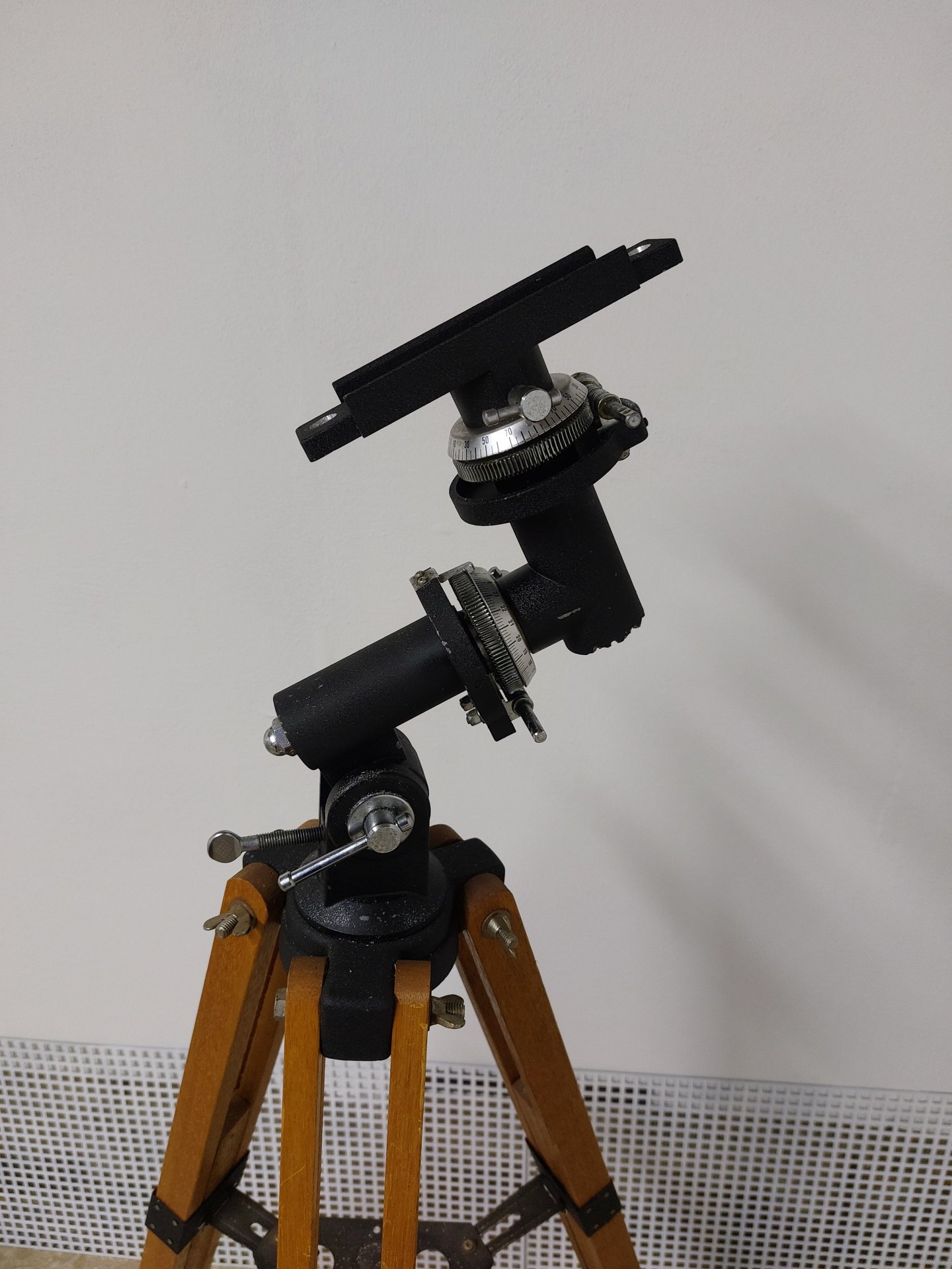

Ich wollte als Alternative zu meiner gewöhnlichen Montierung einen 70er Tubus auf ein sehr stabiles Stativ mit Montierung packen (ca. 40 Jahre alt).
Ich konnte bisher im Internet keine passenden Tubusschellen (70mm) finden. Gibt's die nicht?
Alternativ habe ich mir überlegt Rohrschellen aus dem Rohrleitungsbau zu nutzen (70-73mm mit Gummieinlage). Müsste also was bastel :)
Hat jemand Erfahrung damit?
Besteht dabei ggf die Gefahr den Tubus zu verformen?
VG Mark

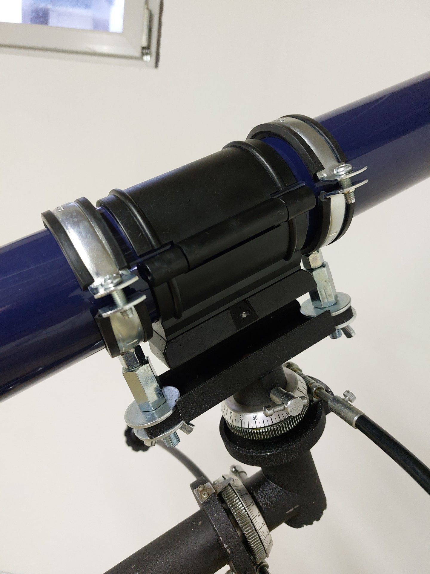

Hallo Mark,
das mit den Rohrschellen habe ich schon bei verschiedensten Röhren gemacht (60/900, 60/700, Kosmos R 54). Die Schellen haben ein M8 Gewinde. Mit entsprechenden Senkkopf Schrauben befestige ich eine Prismenschiene an der Rohrschelle und schon passt alles auf die Montierungen mit Prismenklemme.
Bisher hat sich bei mir noch kein Tubus beschwert und alles ist rückbaubar.

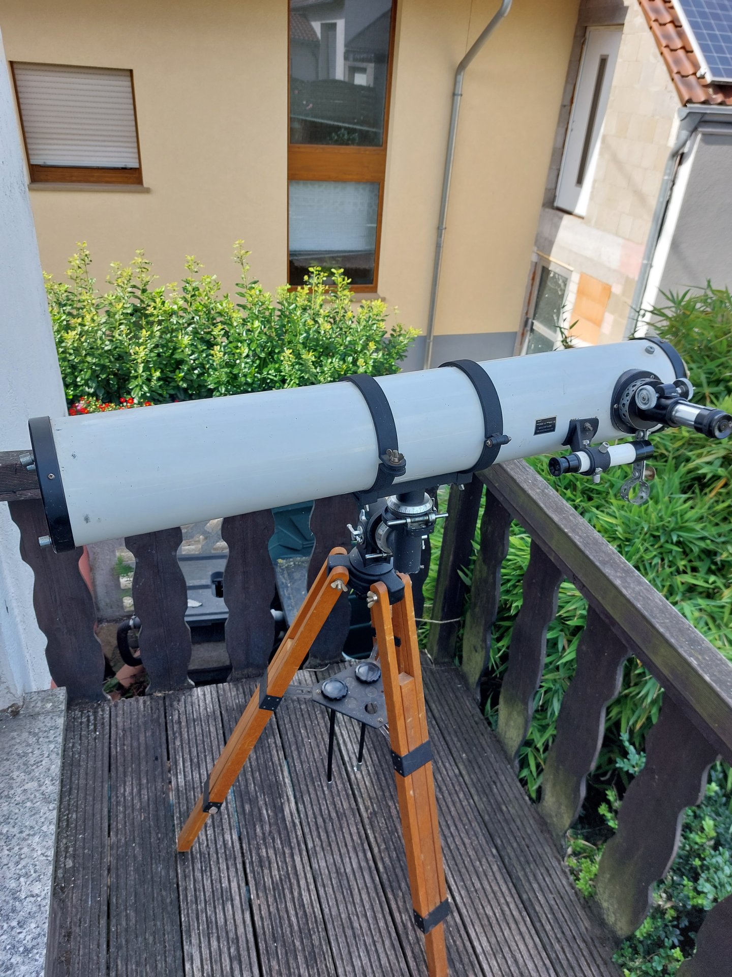

Hallo Holger,
Der Newton gehörte meinem Vater (steht bei meiner Mutter im Keller). Das Teil ist ca. 40 Jahre alt. Die Spiegel sind trübe und wo der Okularauszug an den Tubus montiert ist, ist eine Delle.
Die Montierung ist Gussmaterial. Die Ecke mit dem Gegengewicht ist abgebrochen (also die Stange). Das Stativ ist aber richtig gut für meinen kleinen 70/900er. Wäre stabiler als die Originalmontierung.

Hallo Holger,
Mit dem 114/900er hatte ich in meiner Kindheit auch schöne Erlebnisse. Ich wollte immer nur den Mond sehen. Ich hab "etwas" versucht zu reinigen. Kein zufriedenes Ergebnis. Bedingt durch die Delle sitzt der Okularauszug schief am Tubus. Korrosion hat sich auch teilweise breit gemacht. Wegwerfen werden wir das Teil nicht. Zuerst werde ich jedoch versuchen die Montierung umzunutzen. Auch die Okulare kann ich mit Adapter noch nutzen. Das müsste ich mal testen.

Hallo Mark,
wie es auf de Bild aussieht, sind die Rohrschellen des Newton mit Schrauben an einer Schiene befestigt. Die Löcher in der Schiene kannst du dann einfach für M8 Schrauben passender Länge nutzen; das müssen in diesem Fall natürlich dann auch keine Senkkopfschrauben sein.
Den Newton würde ich an deiner Stelle auch nicht völlig abschreiben. Sicher findest du hier im Forum auch Hilfe!

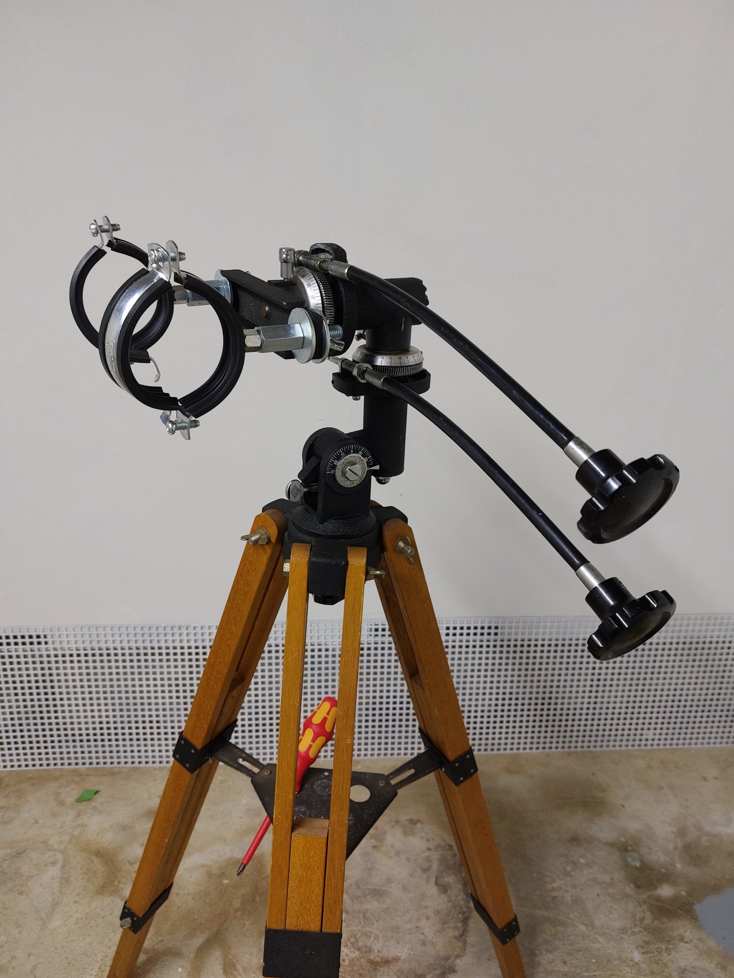

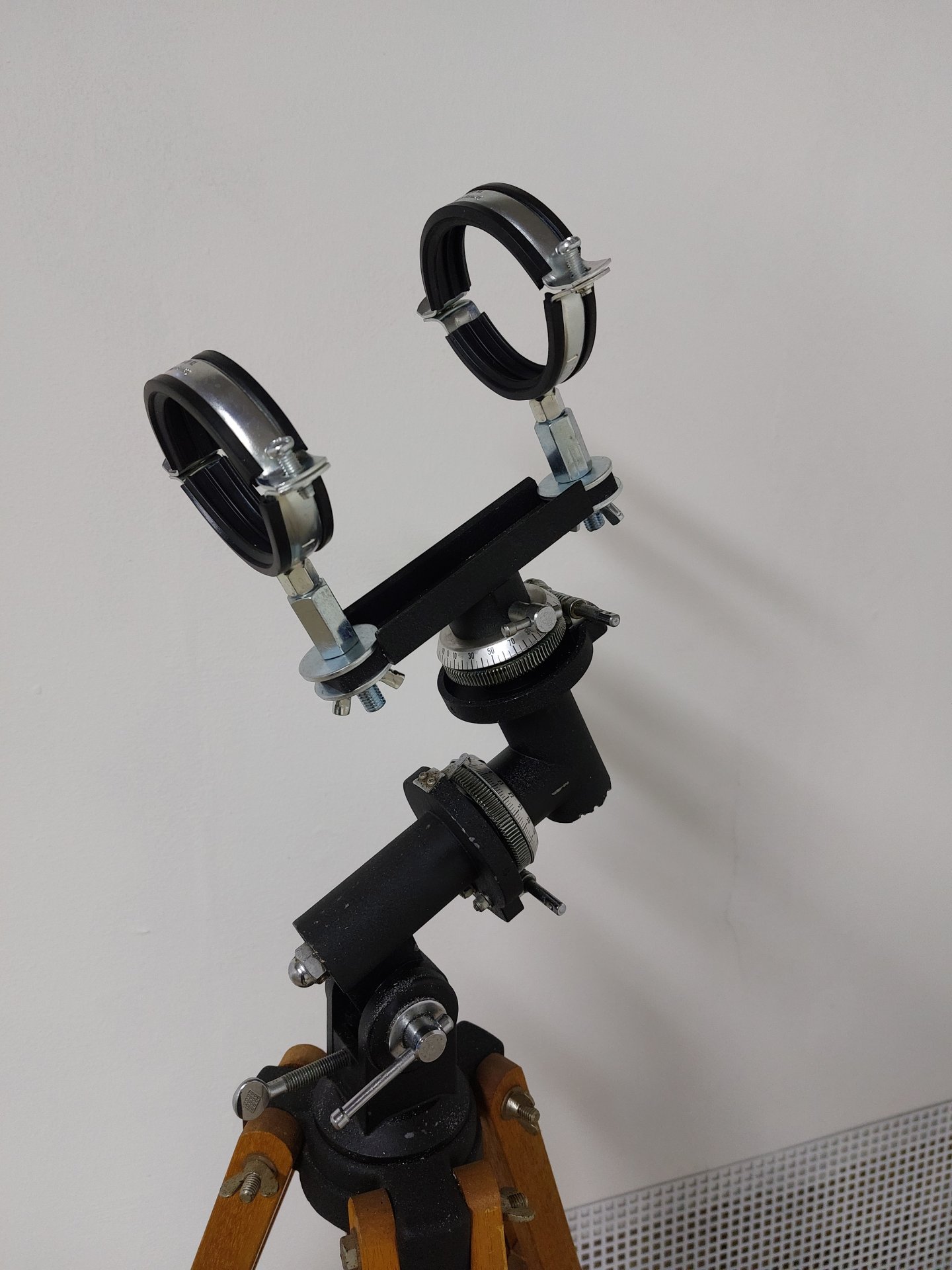

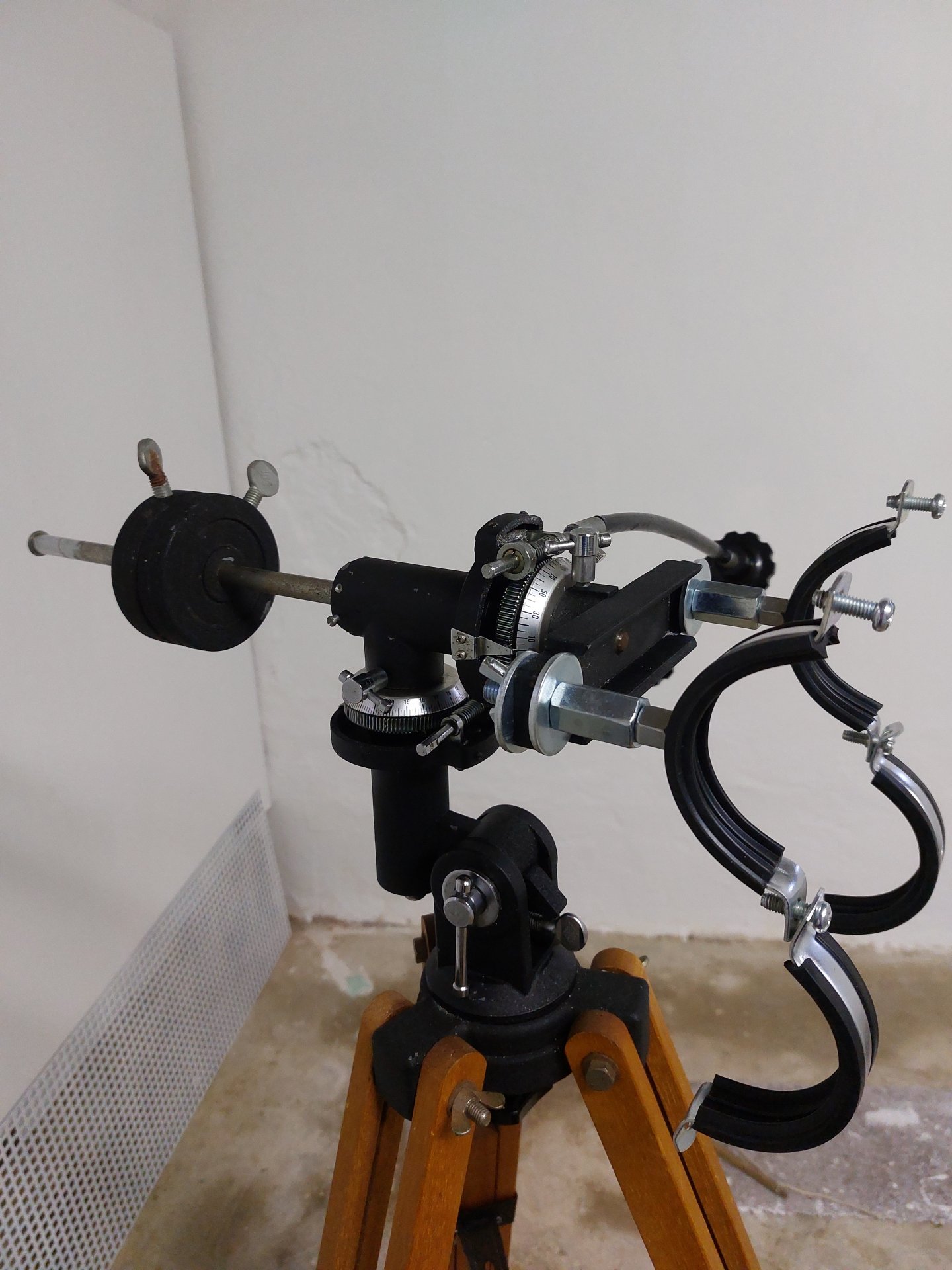

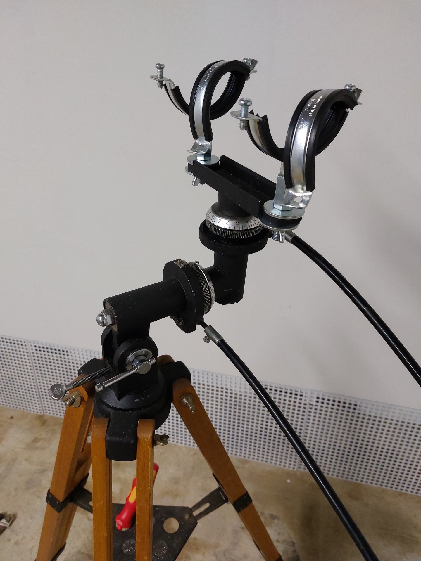

Hallo Gerhard,
Es hat mir keine Ruhe gelassen und war heute nach der Arbeit im Baumarkt. Die Fotos nachstehend. Ich musste etwas Bohren. Der Newton war mit M6er Gewinde befestigt. Die Löcher habe ich einfach vergrößert und das ganze mit M10 ausgeführt. M8 hätte such ausgereicht :) . Matertial:
M10er Gewindestange,
2 x M10er Verlängerungsmuffen,
4 x große U-Scheiben,
2 x Rohrschelle,
2 x M10 Flügelmutter
Die Halterung für das Gegengewicht ist abgebrochen, das benötige ich auch nicht.
Den Newton stelle ich mal in die Ecke.
Zur Tubusmontage lasse ich die "Bresserschelle" einfach dran und lege den Tubes in die Schellen und dreh vorsichtig fest.
Das ganze ist super stabil. Das ist die Hauptsache :)
Danke noch mal an alle für die Ratschläge.
CS Mark

Ich glaube ich habe sogar eine Möglichkeit gefunden die Gegengewicht Stange zu ersetzen (ist ja am Metallgehäuse abgebrochen). Mal sehen ob ich das die Tage zusammenbasteln kann. Obwohl ich die Gewichte für den leichten Tubus kaum benötige. Aber jetzt will ich es wissen :)
CS Mark

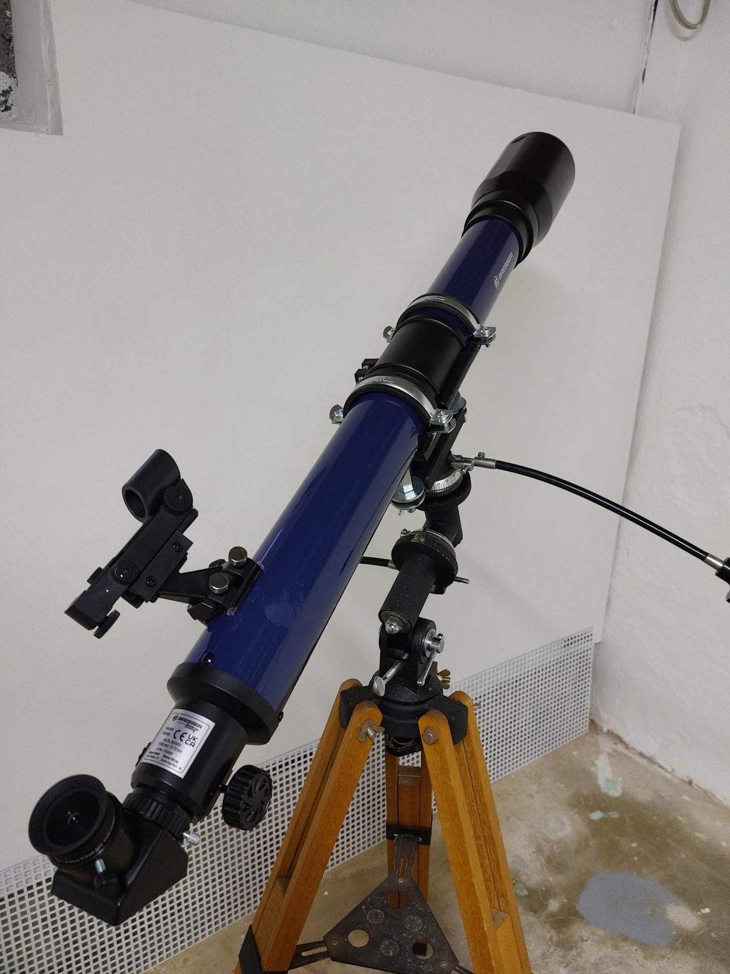

Bei mir war ja das Gehäuse abgebrochen. Die Stelle war offen (wie ein Rohr). Beim reinbringen sah ich auf der Rückseite eine M10er Mutter (die war hat ca. 6cm im Rohr/Gehäuse). Die habe ich gegen eine M10er Gewindemuffe ersetzt. Die Stange der Gegengewichte hat auch ein M10er Gewinde. Die konnte ich also in die Muffe schrauben.
Die Montierung ist über 40 Jahre alt. Damals hat man noch so gebaut, dass man mit Standard Elementen viel basteln kann.
Ich habe mein Minnisucherfernrohr (total ungeeignet) durch einen Rotpunktsucher ersetzt. Dazu musste ich auch den Kunststoff Sucherschuh ersetzen. In Nutzung ist im Prinzip nur noch der Tubus und der Zenitspiegel. Auch die mitgelieferten Okulare habe ich durch Pl Okulare (gebraucht) ersetzt. Richtig beobachten konnte ich noch gar nicht :(
Daher hoffe ich, dass die Optik ok ist, zumindest für meine bescheidene Ansprüche. Das mitgelieferte Zubehör lagere ich ein.
Toll ist, an diese Montierung kann ich durch wechseln der Schellen auch andere Tuben montieren. Ggf könnte ich auch mit basten Prismenschienen verwenden.
