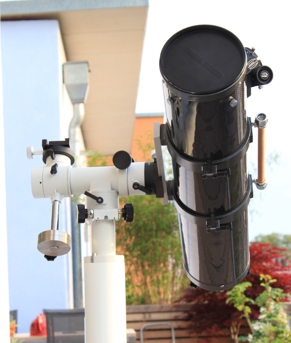

Hallo Stefan,
du fragst nach meinem Newton...
Ich hab den TS UNC 6" f/6 mit 35mm Fangspiegel von Orion UK, der HS ist von GSO. Macht eine Obstruktion von 23% - also visuell ok. TS baut Dir im Grunde alles was Du willst. Klar kostet der dann mehr - vor allem wegen des Carbon Tubus. Der ist völliger Overkill, aber vgl. mit einem Stahl- oder Alutubus ist das Gerät völlig frei von Dellen, Kratzern oder Rost bei Stahltubus o.ä. Er ist innen schon ausreichend mattschwarz, so dass eine Veloursauskleidung kein muss ist, ich habs aber trotzdem gemacht..
Klar muss er etwas auskühlen, aber mei, beobachten kannst Du in der Zeit auch schon - halt nicht gleich mit 200x Vergrößerung.
Als Montierung habe ich eine Skytee von Astro Professional. Die kostet einiges weniger als von Skywatcher und purzelt vom selben Band. Heißt dann halt nicht Skytee sondern AZ irgendwas.
Als Immer-Dabei-Stativ habe ich noch ein Dreibein von einer EQ-5, da schraub ich dann die Skytee drauf. Auf dem Photo unten ist das Geraffel auf einer Säule auf meinem Balkon.
Matthias
P.S einen 6" f/4 (150/600) wie von Sven vorgeschlagen gibts auch bei TS, den UNC 6" f/4. Aber den würde ich nur mit Komakorrektor nehmen ... und für Planeten... weiß nicht. Einen 6" f/5 gibts auch in der UNC Serie, sonst halt die Geräte von der Stange, sprich die bekannten taiwanesischen oder chinesischen Hersteller.

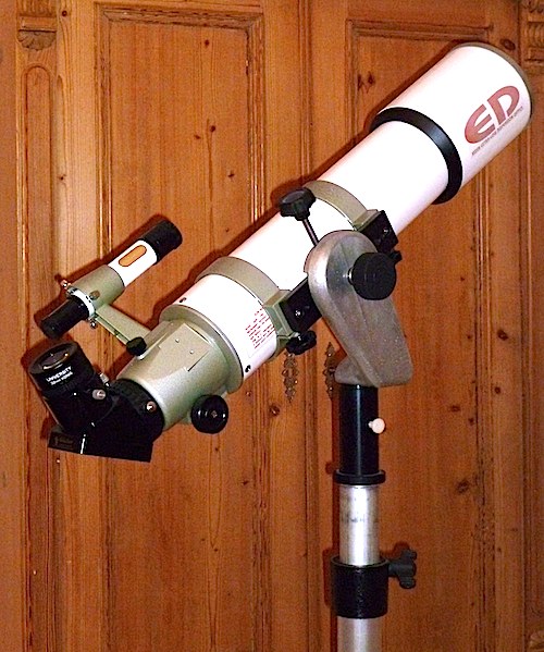

Hallo Stefan,
mein Teleskop für schnelles Beobachten ist ein Vixen ED 102SS (102mm Öffnung, 660mm Brennweite und nur 3,3 kg schwer).
Er erfüllt für mich alle Kriterien:
- leicht, kompakt und beweglich
- schnelle Temperaturanpassung (Zweilinser, Metalltubus)
- großes wahres Gesichtsfeld für Weitfeld-Beobachtungen bis 4°
- sehr gute Abbildungsqualität auch bei höheren Vergrößerungen mit minimalem Farbfehler (ED-Objektiv, Made in Japan)
- 102mm Öffnung zeigen schon einiges an Sonne, Mond und Planeten aber auch bei Deep Sky
Ich benutze den Refraktor hauptsächlich auf dem ebenfalls leichten ICS-Stativ mit der AYO (bombenfest) oder der SkyDob3 (siehe Foto).

den oben genannten Heritage 130/650 kannst Du gerne auf der Regensburger Volkssternwarte ausprobieren (wir haben zB heute abend ab 20:00Uhr offen). Kann Dir das Gerät gerne mit den Beipack-Okularen, aber auch mit anderen vorführen.
Den 130/650 PDS habe ich bei mir daheim in Sinzing, gebe ich nimmer her..... (benutze ihn aber meist zum fotografieren: http://www.astrobin.com/107854/D/ ). Visuell ist der aber sowohl als Weitfeldgerät sowie auch für Vergrößerungen bis ca. 200x gut geeignet. Der große Fangspiegel nimmt natürlich etwas Kontrast.

Hallo Stefan,
Du hast ne PN. Biete Dir nen IN ED70/420 zum ausprobieren an. Standort Laaber.
Werner
