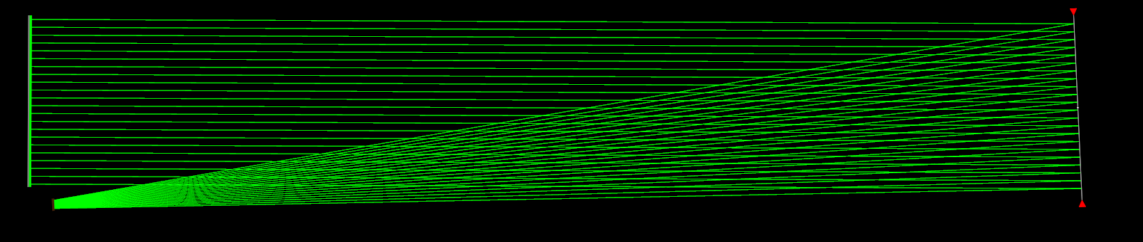

Ich hätte mal eine Frage an die Spiegel- und Optikexperten hier:
Ist es möglich, einen Newton Hauptspiegel (12"/f5) durch Schrägstellen (~3-4°) direkt auf eine Kamera auszurichten, die unmittelbar neben der Öffnung angeordnet ist? Also quasi wie in diesem Bild:
Ziel ist offensichtlich, die Obstruktion und Beugungseffekte des klassischen Newton zu eliminieren.
Mit welchen Abbildungsfehlern müsste ich rechnen? Astigmatismus und Koma wären die typischen Fehler bei Schiefspieglern, sagt Wiki. Kann ein typischer Komakorrektor auch die Koma einer solchen Anordnung korrigieren?
Oder ist die Idee generell zum Scheitern verurteilt?
Ich freue mich auf jegliche Reaktion, Vorschläge oder Verweise auf ähnliche Versuche.
Hallo Mike,
möglich wäre so etwas nur bei sehr langsamen HS und bei Inkaufnahme von Asti und Koma auf der Achse.
Es würde sich dann um ein Herschelteleskop handeln.
Nicht verwechseln mit dem gleichnamigen Weltraumteleskop, es geht um die Bauform die Herschel zu Lebzeiten verwendet hatte.
Das hatte damals auch nur Sinn gemacht weil die damaligen Metallspiegel ein sehr schlechtes Reflexionsvermögen hatten so das es ein beachtlicher Helligkeitsgewinn war einen 2. Spiegel also den FS des Newton zu vermeiden.
Bei F5 ist so etwas aber ohne Korrektur ausgeschlossen, die Fehler wären so extrem das ohne Korrektur keine brauchbare Abbildung zustande käme.
Es gibt 2 Möglichkeiten der Korrektur.
Möglichkeit 1 ist ein off Axis Segment einer Parabel für den HS.
Das Ganze ist dann so als wenn man einen viel größeren Newton off Axis abblendet.
So etwas gab es als CLNAT auch schon mal zu kaufen.
Möglichkeit 2 ist ein Korrektor aus 2 schräg stehenden Linsen.
Das wäre dann der „CHief“ nach Ed Jones.
Wobei hier F5 für beide Varianten auch schon sehr grenzwertig sind.
Sinnvoller wären spürbar langsamere Optiken.
Mit einem Komakorrektor kann man hier nicht arbeiten.
Dieser benötigt eine Fehlerfreie Achse und korrigiert Koma nur symmetrisch abseits der Achse.
Grüße Gerd
