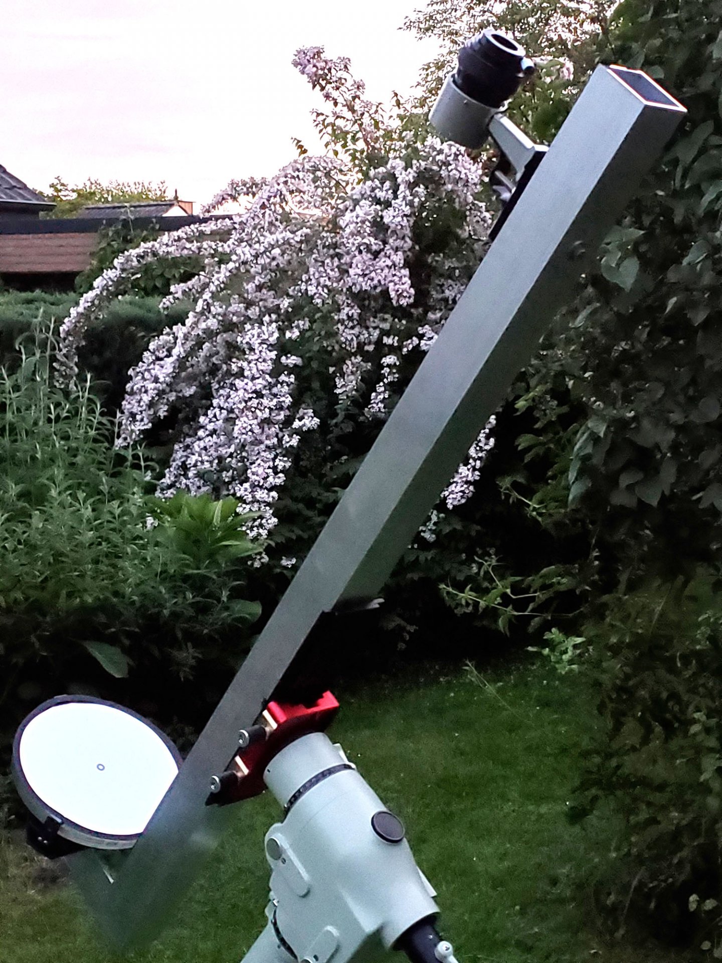

Hallo Sternfreunde,
inspiriert von den Einarm-Teleskopen von Jan Fremerey habe ich mich am langen Wochende daran gesetzt ein solches Teleskop mit konventionellem Newtonspiegel und preiswerten Bauteilen nachzubauen. Das Ergebnis meiner Bemühungen findet Ihr unten angehängt.

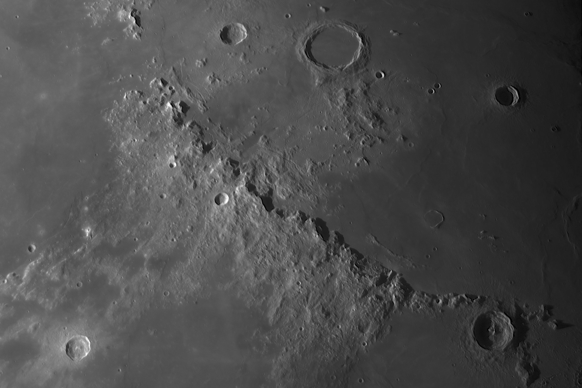

Die leichte Konstruktion erlaubt es mir, ein recht großes Teleskop auf einer moderaten Montierung unterzubringen. In diesem Fall ein 10" f/4,8 auf einer Takahashi EM 200. Meine Planetenfotos bislang habe ich mit einem 16"-Dobson auf einer Äquatorial-Plattform gemacht. Die eingeschränkte Belichtungszeit und die nicht ganz sauber laufende Nachführung bei langer Brennweite haben das aber etwas zu einem Glücksspiel gemacht. Zwar habe ich mit der Einarm-Konstruktion bislang "nur" 10", die aber preiswert (etwa 750 Euro inkl. eines laut Herstellerprotokoll recht guten gebrauchten Orion UK-Spiegels) und perfekt nachgeführt. Dies erlaubt es mir große Bildfelder aufzunehmen und die mangelnde Framerate durch Belichtungszeit zu kompensieren. Im Anhang das gestrige First-light mit dem Gerät bei nicht ganz schlechtem Seeing. Montes Apenninus ist es geworden. Das große Bildfeld erlaubt mir am Mond völlig neue Bildkompositionen.
Clear skies
Jochen

Echt super Sache, Jochen!
Müsste ich auch mal probieren! :D:y:
Welche Kamera?
lg
Niki
Coole Sache mit dem Einarm Newton. Einfach aber praktisch!!! Hm da wäre ja was für nen großen Spiegel leicht zu handhaben. Abbildung sieht auch gut aus!
Hallo Sternfreunde,
danke für Eure Kommentare. In der Euphorie ob des (hoffentlich) gelungenen Selbstbau, habe ich die Selbstverständlichkeit der technischen Daten übersehen.
Ich habe eine QHY 178 5 III mono mit Astronomik Pro Planet 742 und einer 2,7-fach-Düring-Barlowlinse verwendet. Leider spielt das Seeing in den letzten Tagen nicht mehr mit, so dass sich das Teleskop unter seiner Schutzhülle langweilt.
Clear skies
Jochen

Hallo Manfred,
danke für den Hinweis auf diese viel ältere Umsetzung des Konzepts, war mir bislang nicht bekannt. Frage mich nur, warum diese offene Bauform mit einigen offensichtlichen Vorteilen gegenüber geschlossenen Bauformen keine breitere Anwendung findet ...
CS Jan
Hallo Manfred,
CS Jan
Einarmige Newtons wurden auch schon als Dobsons gebaut:
Das Konzept des Einarmigen Teleskops hat sich natürlich bei grössen Teleskopen nicht durchgesetzt, da die Physik dagegen ist. Die Biegesteifigkeit eines Rohres wächst mit der dritten Potenz des Durchmessers.
CS Mike
... nicht durchgesetzt, da die Physik dagegen ist. Die Biegesteifigkeit ...
Die Biegesteifigkeit des von mir eingesetzten Stahlrohrs ist bereits weit überdimensioniert. Die ganze Konstruktion ist seit dem Firstlight im September 2010 noch nicht nachjustiert worden und muss insbesondere auch nach dem Schwenken des Teleskops nicht nachjustiert werden. Der mechanische Schwachpunkt konventioneller Teleskope ist in der Regel die Nachgiebigkeit der Spiegelzelle, die bei der von mir gewählten Zentralbefestigung entfällt.
CS Jan
CS Jan
Hallo Jan,
das ist eine sehr elegante Konstruktion. Das macht wieder Lust auf den Selbstbau. In der Werkstatt liegen noch zwei Spiegelsätze :) Ist das so stabil, dass man auch lange Belichtungszeiten erreichen kann? So 5-10min?
Wenn der Hauptspiegel fest ist, wie justierst du das Ganze eigentlich? Der Fangspiegel muss ja genau zentriert sein, wenn der Hauptspiegel nicht justierbar ist.
Fokussiert wird über einen Helikalfokusser? Gibt es da einen stabilen, der entsprechend leicht ist?
Grüße,
Joachim
Das ist wohl eher eine Frage der Nachführung. Die Justage sollte - wie bereits erwähnt - aufgrund der fehlenden Spiegelzelle beim Schwenken des Teleskops deutlich stabiler bleiben als bei handelsüblichen Teleskopen.
Die Hauptspiegelachse wurde im Rahmen des mechanischen Spiels der Befestigungsschrauben des Spiegelträgers am Stahlrohr und durch Einstellung des Anzugsmoments der Schrauben in zwei Achsen exakt parallel zum Stahlrohr justiert und verstellt sich nicht. Der Kamerahalter kann ebenfalls im Rahmen des Spiels der Befestigungsschrauben justiert und fixiert werden. Bei der Justierung wurde ein Laserkollimator in der Kamerafassung verwendet. Alle Schrauben wurden so fest angezogen, dass in den 13 Jahren seit dem Firstlight im Rahmen der Anzeigegenauigkeit des Laserkollimators keine Nachjustierung erforderlich war.
Bei mir ist ein kurz bauender Schneckenfokussierer von Borg im Einsatz.
CS Jan

Jan, ich denke dein Teleskop ist gut durchdacht und wird in genau dieser Größe mit 10" ausgezeichnet seine Dienste leisten, gerade auch mit der neuen ASI715 mit besonders kleinen Pixeln von nur 1.45my
Probleme sehe ich nur in diesen Punkten:
1.) Skalieren auf sagen wir 16" f/5 wird wohl nicht so einfach funktionieren( Gewicht, Durchbiegung)
2.) Wo einen passenden Rohling oder fertigen Spiegel mit Loch auftreiben?
3.) Keine Farbkamera einsetzbar, da kein ADC Platz hat.
CS Mike
Mit den 2.4 µm der ASI178MM erreiche ich bereits das optische Auflösungvermögen meines f/5 Spiegels
Bei TS gibt es konische 16" Spiegel mit Zentralbefestigung. Bei dem kurzen Hebelarm bis zur Montierung sollte die Durchbiegung des Stahlrohrs bei entsprechender Querschnittsanpassung im Vergleich zur Nachgiebigkeit der Montierung unbedeutend sein.
Z.B. bei TS, siehe oben.
Am Kamerahalter kann man beliebiges Zubehör einsetzen. Mit 16" Spiegel lässt sich ohne nennenswerte Obstruktion auch eine größere Fassung als T2 installieren.
CS Jan
