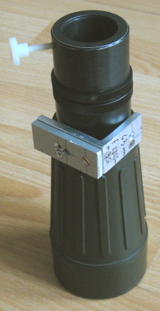

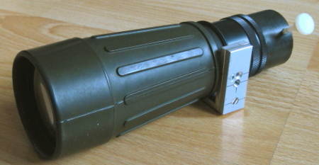

So kramte ich gestern auf dem Dachboden einiges
an Gedöns für das anstehende ATT zusammen.
Ich fand ua. ein defektes 9x63 Fernglas. Beim näherem Anschauen kam mir die Idee zum Bau eines kleinen Scopes.
ich wühlte in den Restekisten und fand dort einen passenden
Alu Flansch mit M 42 Anschluss und sogar noch einen Adapter mit M 42/1,25" ! Bingo.
Ich ermittelte die Brennweite der Optik und kam auf ca. 220mm.
Das entspricht gerundet auf 220.5mm glatt f/3.5.
recht schnell für ein Fernglas ! Ich rechnete im Vorwege mit f/4.
Nun ebnete ich die rückseitige Fläche und klebte (Komponetenkleber) den Flansch drauf.
Heute Morgen überlegte ich mir eine Verbindung zu einem Fotostativ. Ich dachte erst an eine Manschette aus MP Holz + Aluwinkel.
Das erschien mir aber zu aufwendig und ev. wackelig. Ich kam nun auf einen kräftigen L- Winkel den ich
noch vom ATM Bau meines neuen 21"ers übrig hatte.
Nach einigem Gefriemel war die Schraubverbindung vollzogen.
Das Mini Scope lässt sich nun leicht und zudem bombenfest auf ein Stativ setzen. ich bin nun auf das "First light" mit dem Kleinen gespannt...
