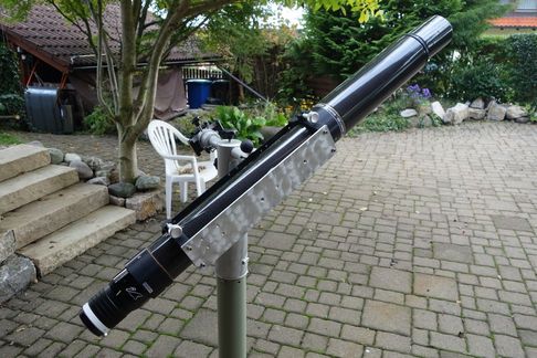

Ich habe ein altes Lichtenknecker Teleskop
1300mm BW und 90mm f 14,5 geerbt.
An sich ein FH der besseren Sorte.
Die FH Linsen sind offensichtlich ohne Luftspalt
gefügt (Ölfügung ?).
Am Rand (zwischen) den Linsen ist Luft oder Feuchtigkeit eingetreten sodass sich ein ca 1 - 2 cm breiter Rand gebildet hat (sieht aus wie ein Wolkenmuster).
Frage:
1. Wer kann so etwas korrigieren (Linsen trennen und neu fügen)?
Der Linsensatz ist justierbar gefasst und kann so leicht versand werden.
2. U.U. konnte bei der Gelegenheit auch eine neue Vergütung aufgedampft werden.
Das Teleskop ist mir von der Bauart (teilbar), Helical OAZ, eigentlich zu schade für die Kiste. Siehe Bild.
Wer kann helfen
Danke im Voraus
