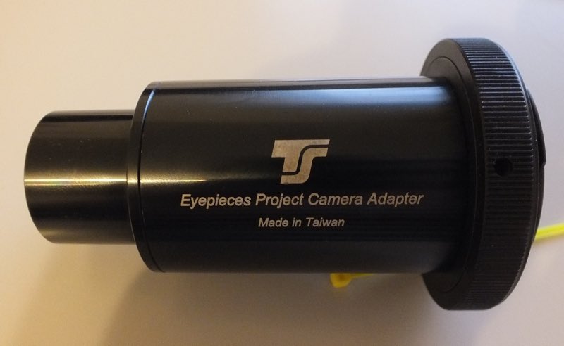

Also was ich herausgefunden habe das wohl ein 58mm UV-Filter für meine passt.
Jetzt müsste ich nur noch herausfinden ob ich da was mit dem vorhandenen TS Adapter kombinieren könnte.
Siehe Foto

Wofür solltest Du einen UV-Filter verwenden ?
Für Deinen Adapter müsste man wahrscheinlich das Objektiv der Kamera entfernen können.
Holger

Nein ich brauche den Filter nicht, aber es ist das einzige Zubehör was ich an meine Zoom Kamera an oder einschrauben könnte. Mit dieser Info suche ich so ein Adaptierung oder Ring der für meiner Kamera passt in Kombination mit dem TS.
Noch mal eine Frage zu meiner Kamera.
Ich bin auf der Suche nach einer Adaptierung oder Ring für die Aufnahme ( Filtergewinde 58mm ) meiner FINEPIX da ich das Zoom - Objektiv nicht abschrauben kann. Dieser Ring sollte dann passend mit meinem vorhandenen TS Kamera Adapter sein. Gibt es so was? Oder wird diese Bastelei zu schwer für das 58mm Filtergewinde?
Was ja auch nur 3mm hat und das gesamte Gewicht dran hängt.
Also ich versuch es mal zusammen zu fassen: 58mm Außengewinde auf 42mm 2“ Innengewinde.
Gruß Detlef

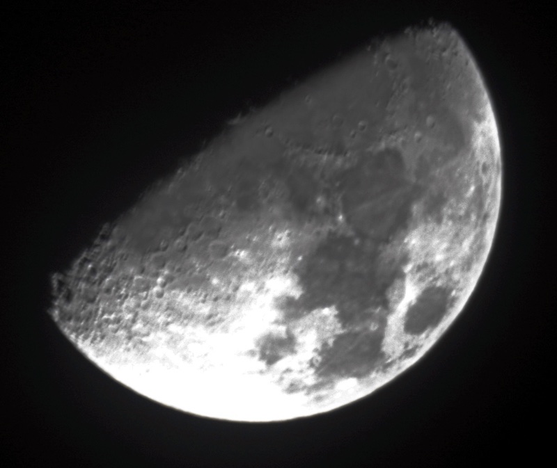

Und hier mein erstes Mondfoto.
Gruß Detlef

Was mich jetzt noch brennend interessiert, ist die Vergrößerung an sich was ich mit der EOS an mein Teleskop gesehen habe.
Mit der 5x Barlow ( Brennweite 6000 ) und der EOS war das doch schon extrem nah.
Wenn ich jetzt ( nur ) die EOS 450D am Teleskop habe, wie groß ist dann der Vergrößerungsfaktor?
Habe jetzt Google gequält aber nix dazu gefunden. Nur Berechnungen mit Objektiv.
Bitte habt Nachsicht da ich doch erst in den Anfängen bin.
Gruß Detlef
