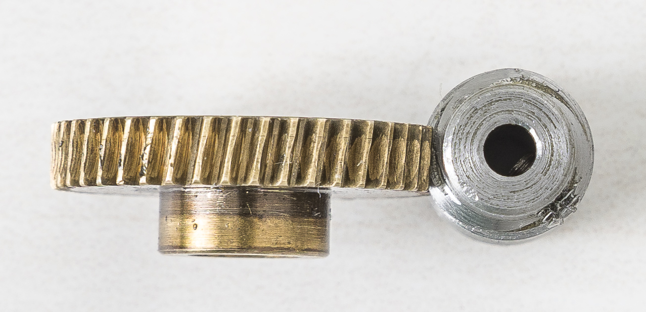

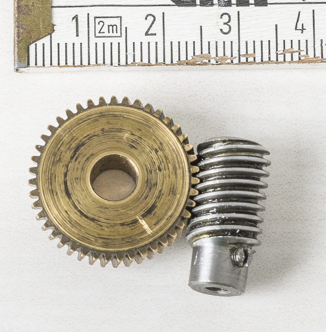

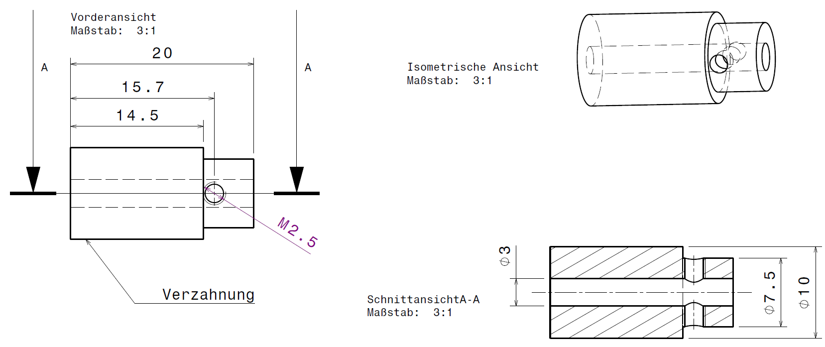

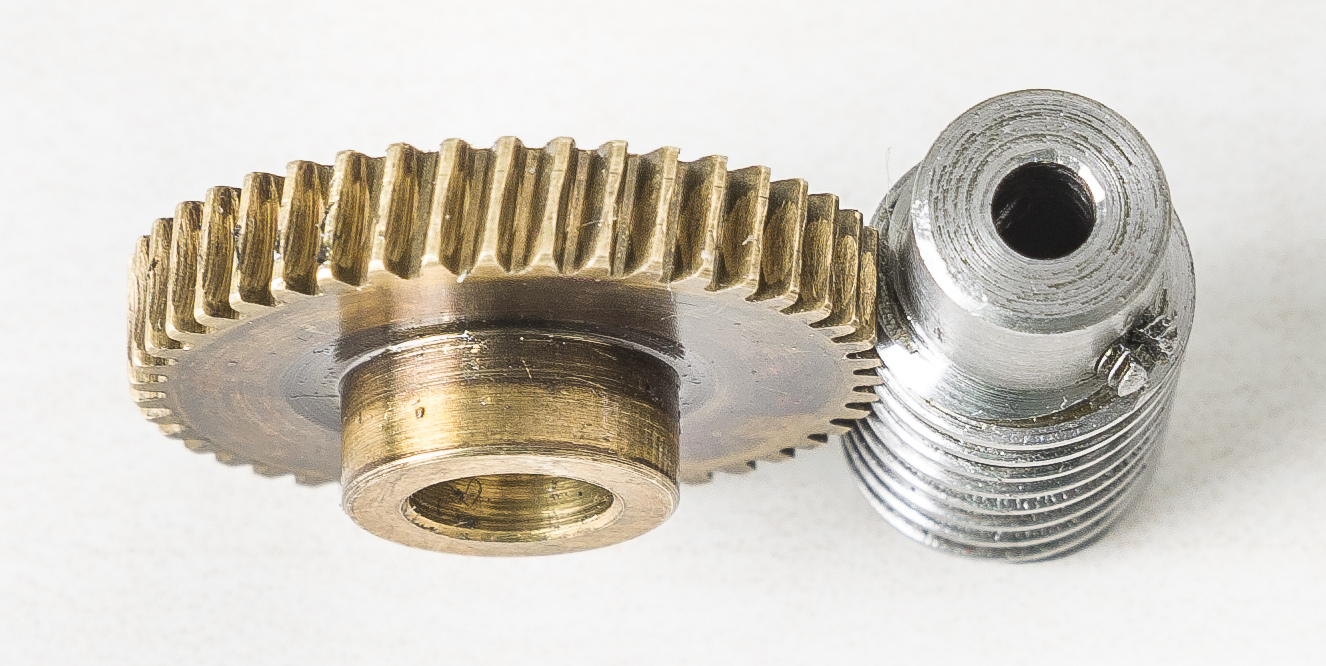

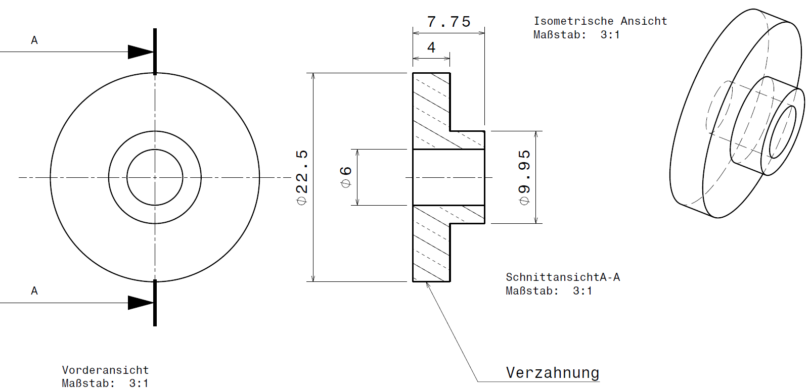

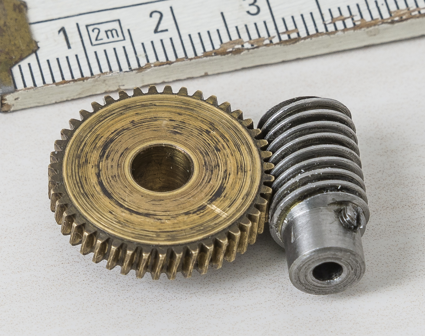

ein Bekannter hat mir aus der Nachführeinheit seiner Regulus-Montierung Schnecke und Schneckenrad geschickt. Er möchte diese Teile (oder zumindest das SR mit 43 Zähnen) gerne erneuern und ich habe ihm angeboten die Teile zu vermessen und zu schauen, ob ich einen potenziellen Lieferanten finde.
Die Teile sind ja echt klein und Verzahnungen kann ich auch selber nicht herstellen; aber die Rohlinge. Spontan fällt mir Zahnrad-Ott ein. Die hatten zumindest schon mal in astronomischen Bereich gefertigt. Bevor ich dort anfrage, wüsste ich aber gerne ob es Fertigteile am Markt gibt (bzw. ob jemand von Euch etwas weiß), die als Ersatzteil genommen werden können. Habe mal ein paar Fotos gemacht und zwei Zeichnungen mit den Maßen.
Das Rad hat 43 Zähne und sollte damit Modul 0,5 haben.
