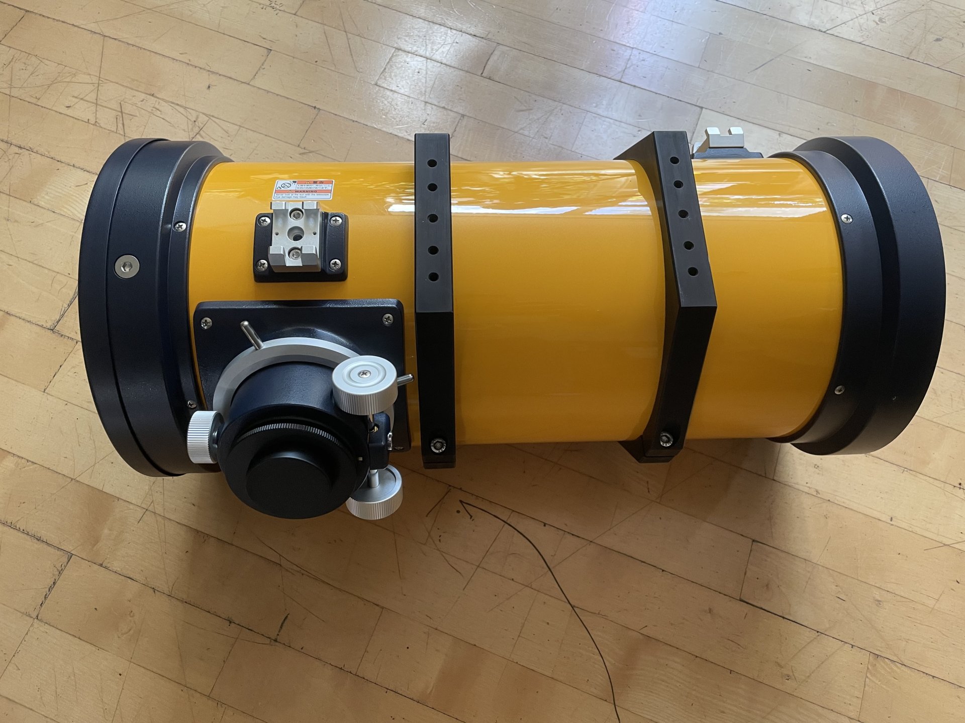

Großer Karton!

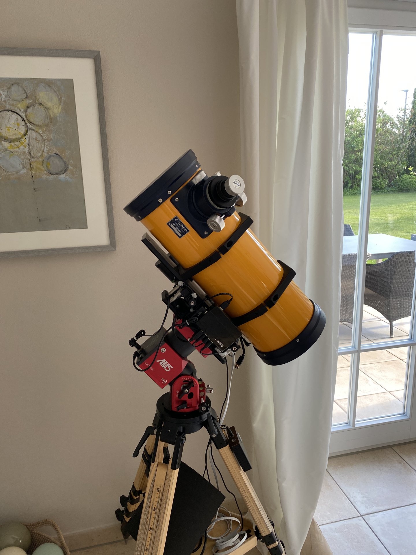

Nach einer Matruschka gleichen Entpackungsaktion, kam er endlich zum Vorschein, für den Gegenwert gab es for wenigen Jahren einen Dacia Sandero mit Vollausstattung!

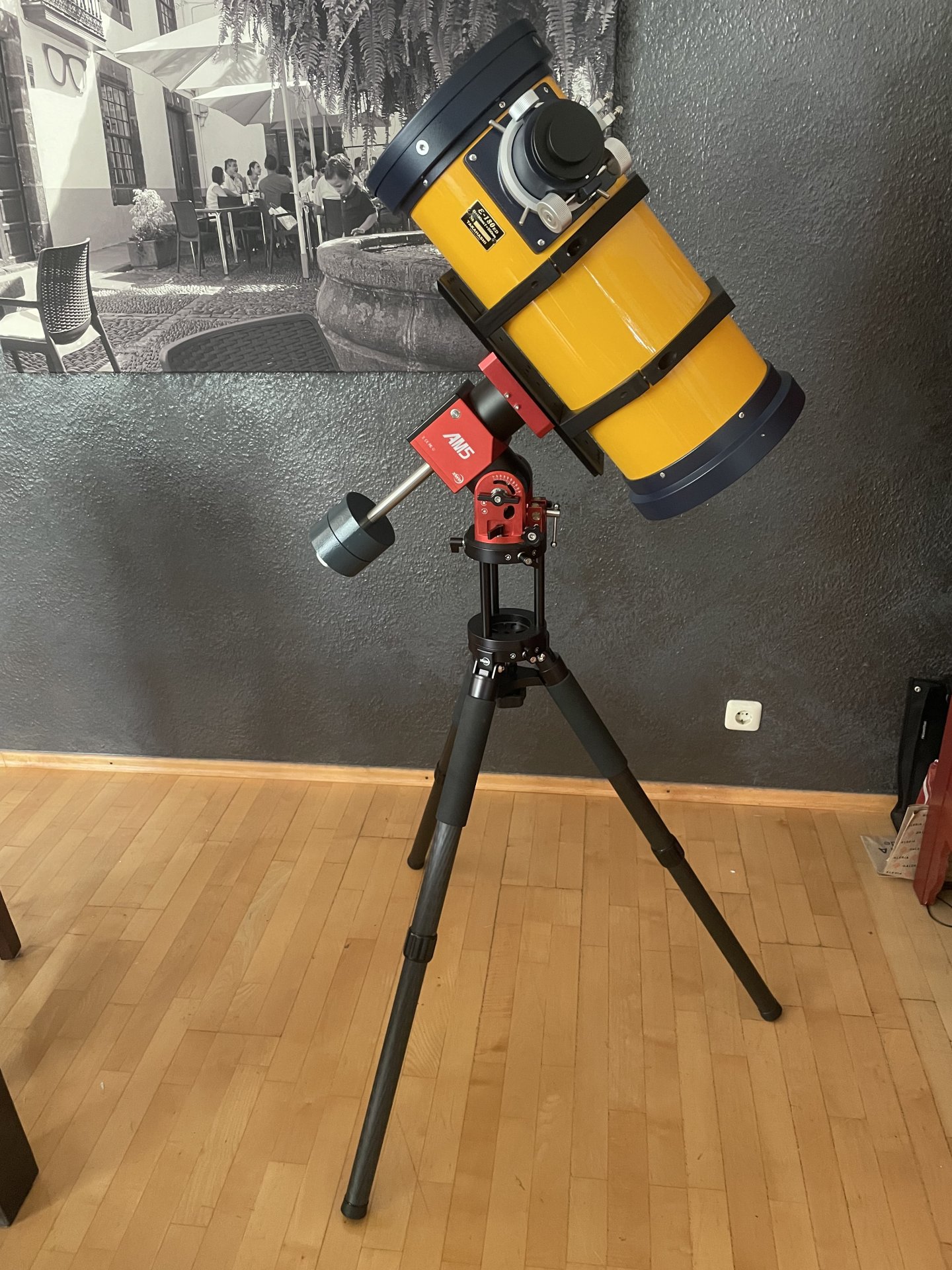

Wie man sieht ist das kein 160 ED! Die AM5 nebst TC40 sieht ein wenig verloren aus, wie es funzt werden wir sehen, viel Wind verträgt die Kombi auf keinen Fall!
So sieht das dann Zusammengebaut aus!

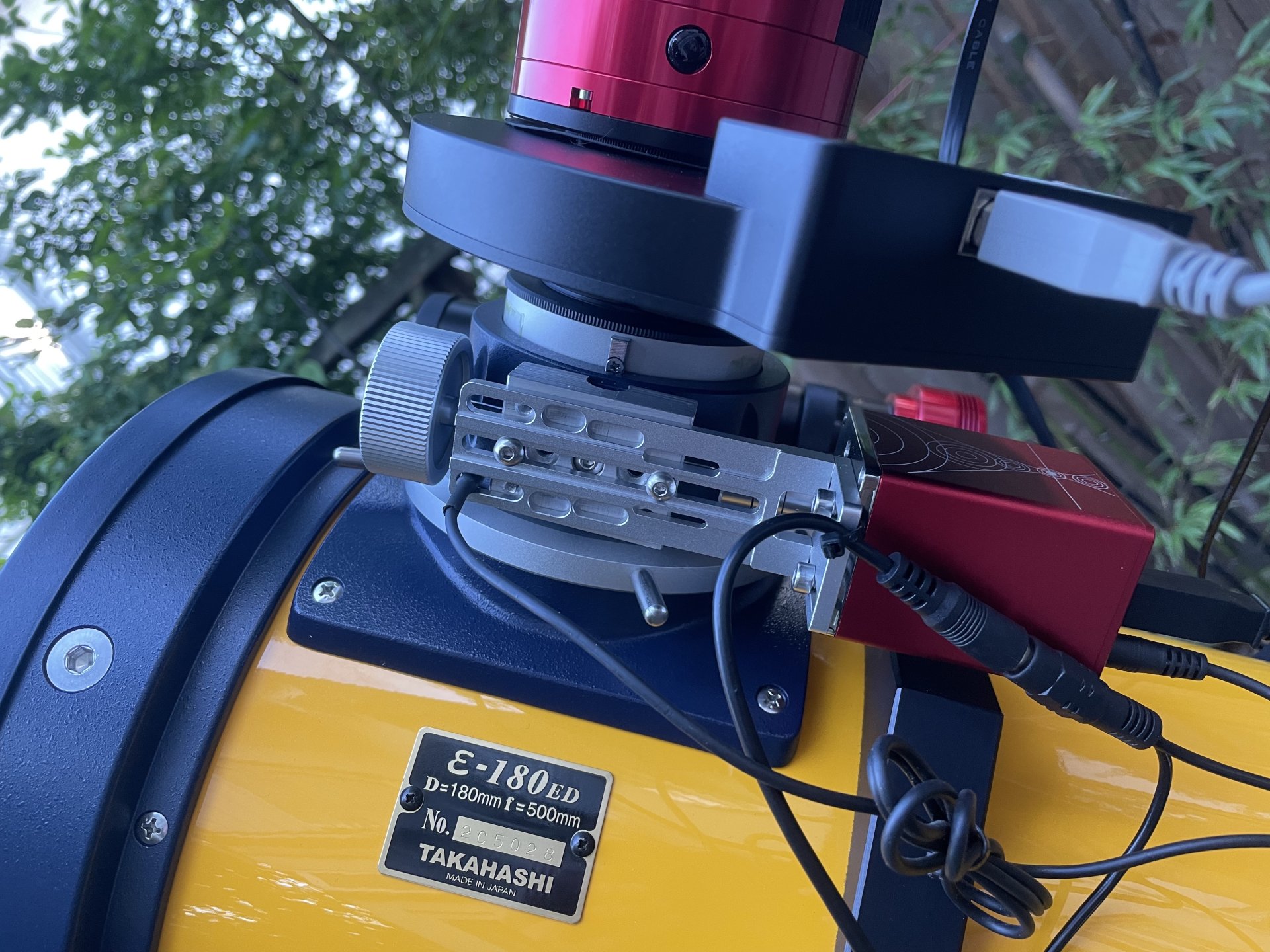

Für den EAF musste ich erst mal schnell eine Halterung fräsen, der OAZ beim TAK ist auf den ersten Blick, ich sage mal speziell!
Nunja, was soll ich sagen, die Verarbeitung ist senationell, wie halt ein japanisches Sushi-Messer! Ja sogar die Farbe geht in Ordnung, es ist ein TAK das gehört so!

bei uns (Rhein/Main-Gebiet) war gestern ab 23:00 Uhr klar! Glückliche Fügung da ich den TAK erst gestern bei der Post abholte!
Schönes Teleskop auf schöner Monti hast Du da! ich wünsche Dir auf jeden Fall bals klare Nächte!

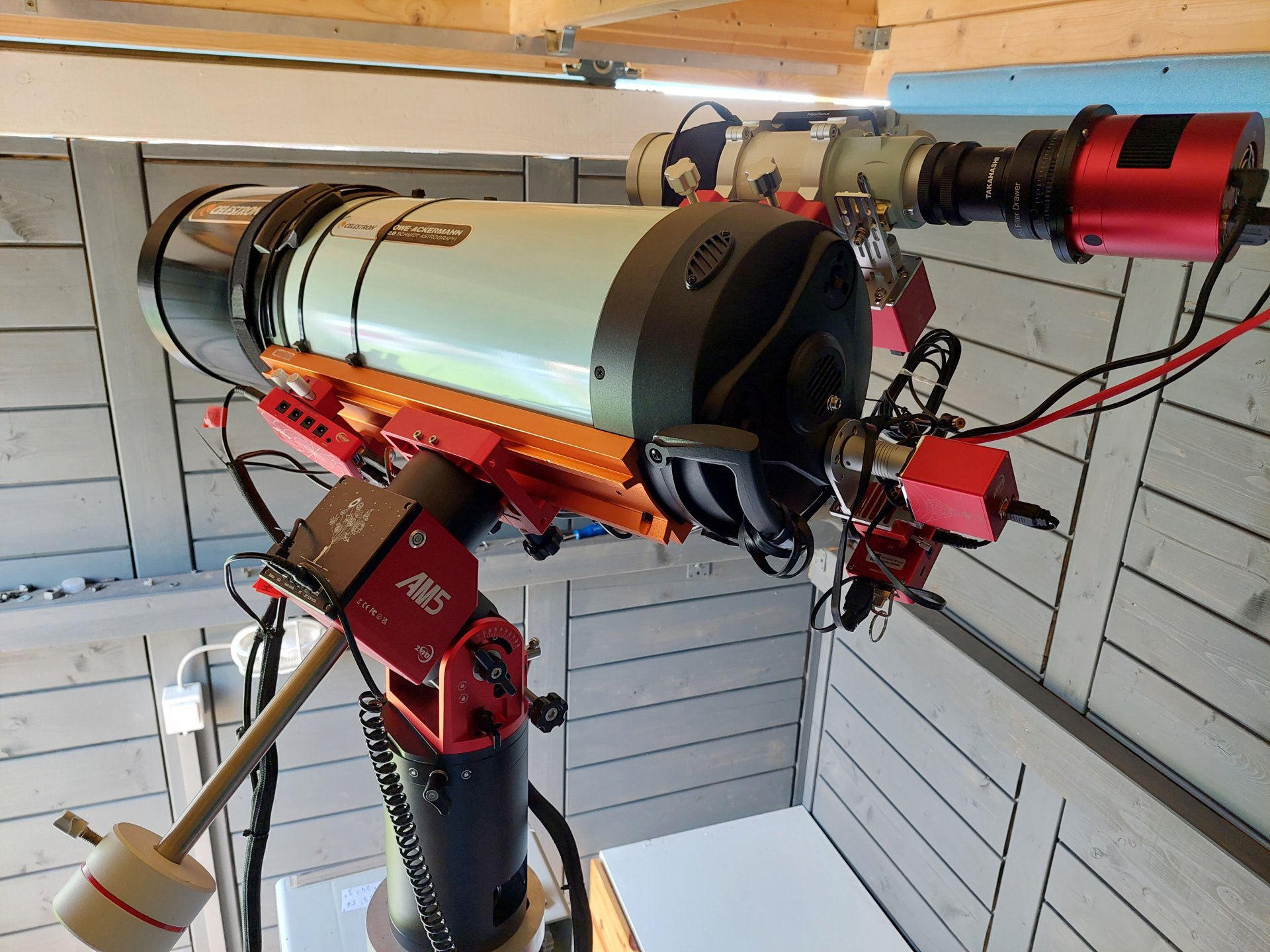

die Wolkenlücke hat sich just nach unserem letzten Post nach Bayern verlagert und so konnte ich endlich meinen Epsi160 auf den Zahn fühlen.
Mit Blick auf Windy war mir klar das es nur eine kurze Session werden würde und so hatte ich mich für M13 entschieden. So ein Kugelsternhaufen ist ja ideal zur Begutachtung der Auflösung und Sternabbildung.
Zum ersten Mal lief nun der EAF am Epsi mit meinen Standardeinstellungen. Und was soll ich sagen, auf Anhieb eine perfekte Kurve.
Es war bereits 22:30 (ja die Zeiten werden langsam problematisch). Also schnell zu M13 geschwenkt und die Session gestartet.
Leider wurden es dann nur 35 Frames a 60s und auch nur im R-Kanal.
Was dann jedoch nach nur 60s an Signal reinkam ließ mir glatt die Kinnlade entriegeln. So feine Sterne und mit dieser Dynamik hatte ich bisher noch nicht hinbekommen. Vermutlich war auch das Seeing diesmal gnädiger, dafür aber auch der Himmel nicht ganz so transparent.
Vielleicht kauft Alex bald wieder ein, dann gibt's bestimmt nochmal eine Lücke und ich kann auch die anderen Kanäle belichten.
Kurzum :
- Kollimation sieht ab Werk mit der ASI1600MM bis in die Ecken sehr gut aus, und ich hatte den OAZ sogar 90° gedreht zum Auslieferungsstand.
- HFD der Sterne auf Anhieb bei1.7 mit NINA mit dem EAF
- Tracking mit der AM5 lief gut mit 0,45-0,7"RMS
Aber :

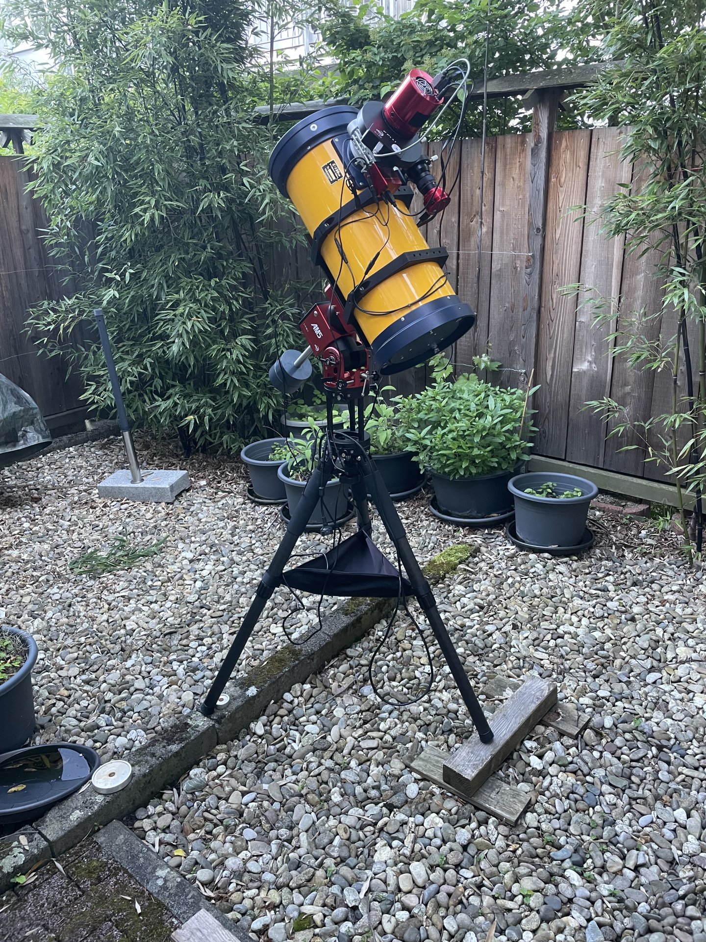

Am Ende vom Polalignement schaffte es die AM5 nicht mehr die Fuhre wieder in die Home-Position zu hieven, quittiert mit einem grässlichen Rattern.
Bei mir sitzt das Teleskop momentan durch einen Zwischenadapter 6cm erhöht über den AM5 Sattel und der Image Train steht oben weg. Somit ist der Hebel vermutlich etwas ungünstig und die spezifizierte Traglast von 13kg ohne Gegengewicht wird obsolet.
Somit benötige ich dringend nun eine GG-Stange (@Alex: du hast doch immer so günstige Quellen) oder ich drehe den Image Train um 180° nach unten.
Bis auf die Grenzerfahrung mit der AM5 lief das First Light sehr vielversprechend und macht jetzt richtig Laune auf mehr.
@Ulrike : Ich hoffe dein Lacerta macht ähnlich viel Spaß (den hätte ich dir ja fast abgekauft) und bereust den Verkauf deines 130er nicht.
@Alex : ich schon erstaunt das du mit mehr Last (Image Train steht bei dir auch nach oben weg) keine Probleme bekommst. Hast du schon mal die RA Achse tiefer als 45° bewegt ?

ich hatte beim Epsilon auch den Imagetrain unten - so wie auch bei jedem anderen Newton. Da musste ich ein wenig tüfteln, weil der Epsilon 130 ja recht kurz ist. Aber hat schlussendlich geklappt.
Danke für die guten Wünsche mit dem Lacerta. Am besten ich gehe dem Thread hier aus dem Weg, sonst kaufe ich noch einen Epsilon :D
Hallo Franz,
die günstige Quelle bin ich, ich mache viel selbst bin aber im Moment ziemlich busy. Ich habe noch D=20x240mm Restmaterial V2A geschliffen, also ein Gewinde M12 könnte ich da noch dranbasteln (Mein Schneideisen hat leider nen ziemlich langen Anschnitt, müsstest zur AM5 eine 3mm dicke Unterlegscheibe drunter machen) bzw. auf der anderen Seite bohren. GGW und die M12 Schraube damit die GGW nicht runterrutschen müsstest Du anderweitig besorgen ich glaube der Materialpreis war so 10 EUR.
Der Imagetrain sollte wie Ulrike sagt schwerpunktmäßig eigenlich nach unten. Werde ich bei Gelegenheit mal machen!
Ich habe die Monti nebst TAK in alle Positionen verfahren, sie klang wie immer ohne nennenswerten Geräusche.

Hallo Alex,

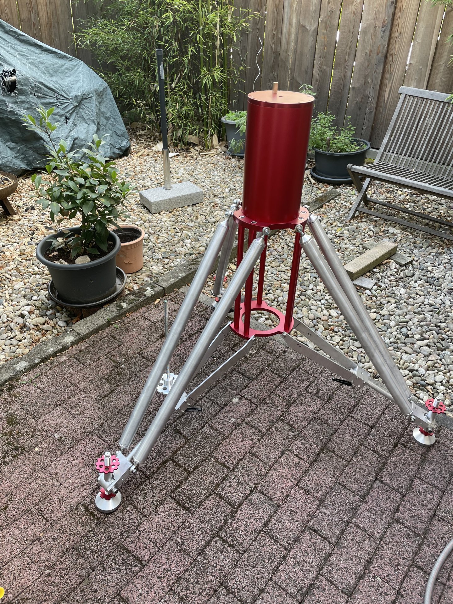

Ich hab ebenfalls etwa 15kg auf der AM5 (RASA8 + Takahashi 60). Ich empfehle Dir eine Gegengewichtstange. Ich hab 2kg dran.
Bei mir steht alles auf einer Säule mit der Säulenverlängerung PE200 (Tragfähigkeit 50kg).
Die "leicht" Variante der Verlängerung trägt laut der Spec nur bis 10kg.
Hallo Leschko,
ZWO spricht von 13 Kg aber egal mir scheint das zu pessimistisch, die PE 160 trägt nach meiner Einschätzung locker 20 kg! Aber sicher ist das TC40 nebst PE 160 insbesondere bei Wind nicht die A-Lösung für den Trumm, wenngleich ich mit anderem Set-Up (Sharpstar 76 EDPH oder Sharpstar 94 EDPH nebst Kamera, EFW und was auch immer) von der Kombi überzeugt bin! Der 180ger Epsilon ist halt eine andere Hausnummer und ich muss den Unterbau nochmal überdenken, nunja die erste Nacht hat es einwandfrei funktioniert, war im Garten Windgeschützt auf freier Wildbahn sicher eine andere Nummer!
Alex

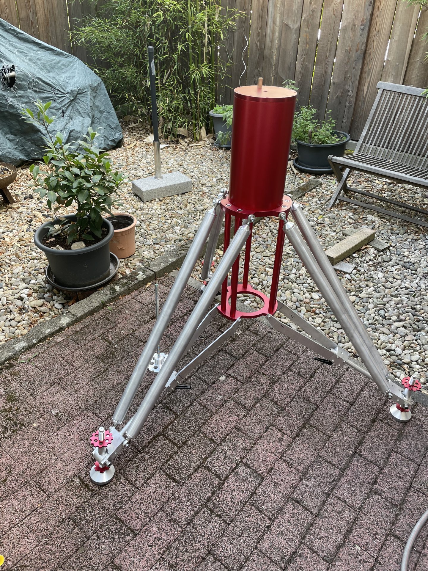

kritisch wird es wenn du das mit einer Plane abdeckst, da freut sich der Wind
Das mit der Säulenverlängerung ist aber auch eine Erhöhung ohne das die Standfläche größer wird, gepaart mit dem geringem Gewicht
Gruß Frank
Hallo Lescho, hallo Frank,
zur Not mache ich einen Adapter dafür!
Das ist eigentlich mein Feldstativ für meine EQ8-R.
Alex

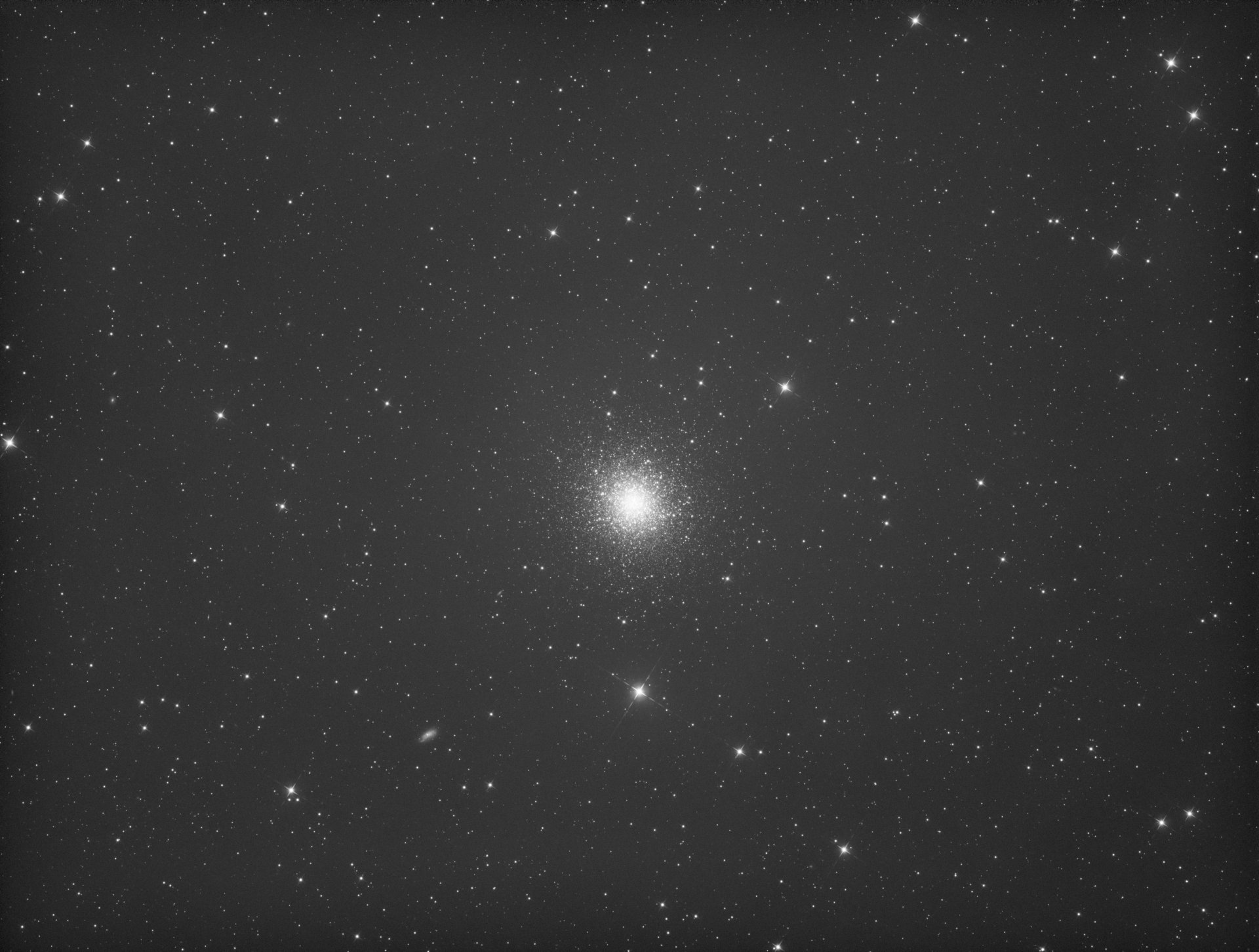

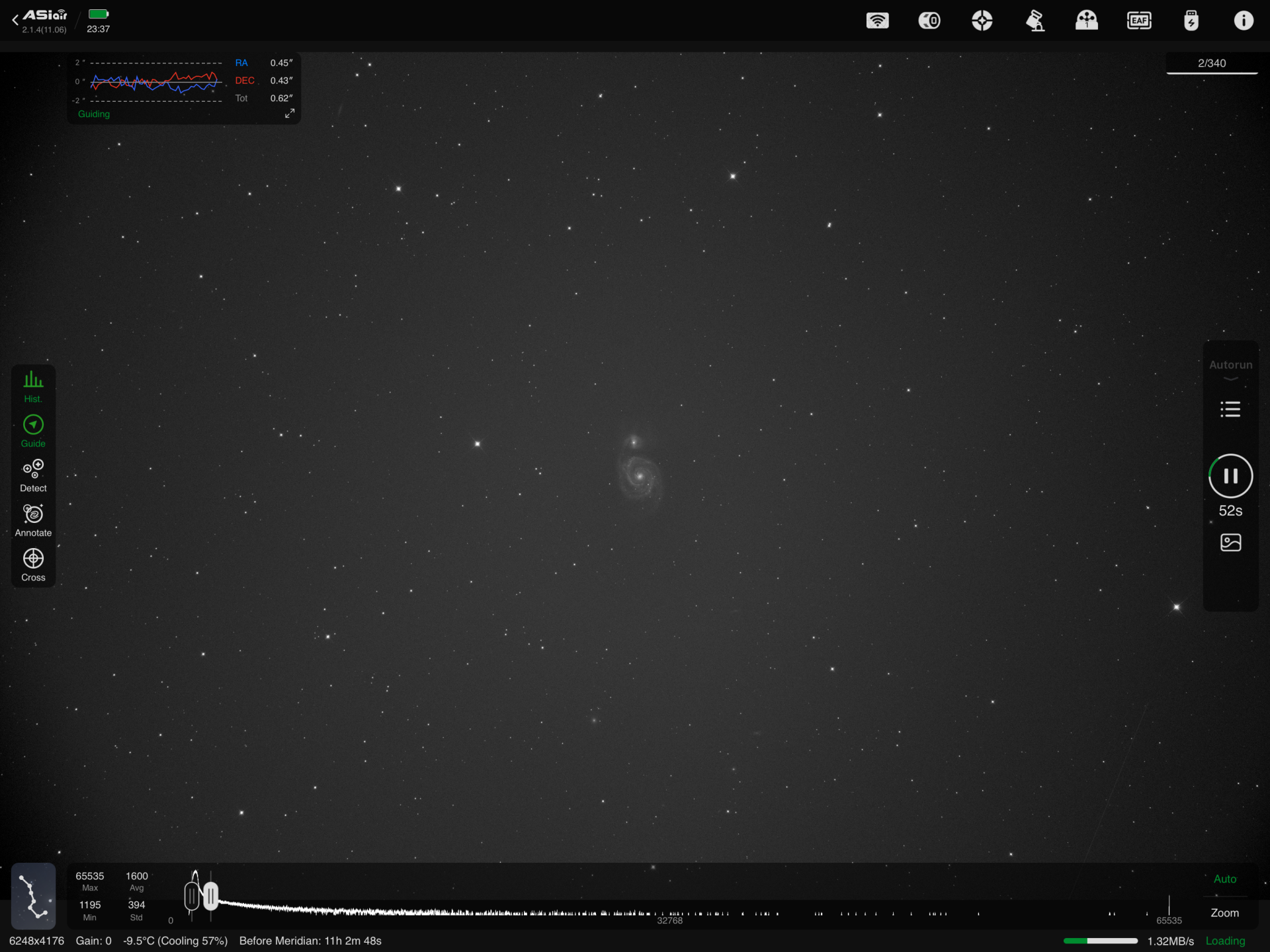

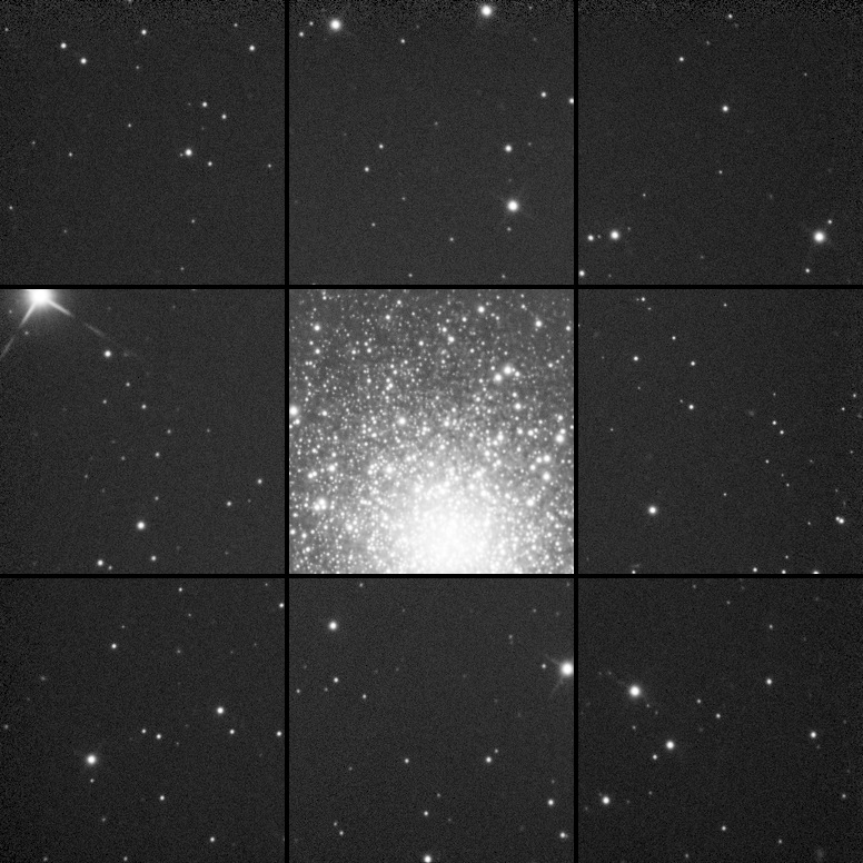

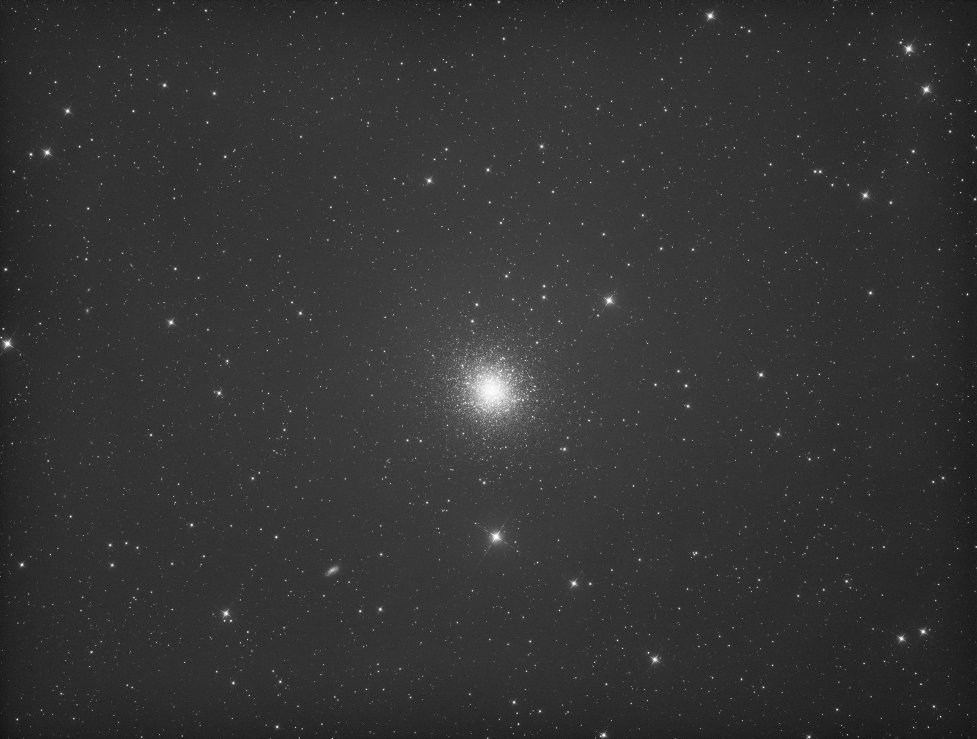

Passend zum eigentlichen Thread und als ebenfalls glücklicher Epsianer, wollte ich mal mein FL nachreichen.
Wie oben im Kurzreview schon berichtet, konnte ich M13 mit meinem Epsilon 160ED leider nur 30x60s den R-Kanal belichten.
Aus Neugier habe ich diesen in PI schnell zusammen gestackt, gestreckt und leicht entrauscht. Sonst keine weitere Bearbeitung durchgeführt.
M13 uncropped mit ASI1600MM (30 x 60s R-Kanal). Bortle 5 Himmel, 90% Transparenz. (22:30, kurz vor astronomischer Nacht).

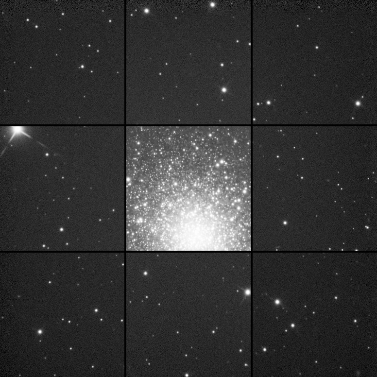

Abberation Inspector
Die Performance ist i.Ü. out of the Box, ohne irgendwas daran gedreht zu haben.
Schaut eigentlich ganz brauchbar aus, zumindest mit einem 4/3" Sensor. Evtl. versuche ich beim nächsten Mal meine Canon 6D, was auf Grund der recht großen Pixel auch nicht alles sagt.
Macht euch selbst. eine Meinung dazu.
CS,
Franz
Hallo Franz,
sieht doch schon mal ordentlich aus! Da würde ich ohne Not auch nicht basteln, hast Du mal eine Bildanalyse gemacht (Verkippung)?
Alex
Den Anhang 410567 betrachten
Den Anhang 410568 betrachten

Hallo Franz,
da war wohl das Seeing sehr schlecht oder der Fokus passte nicht.
Oder die Optik mach große Sterne.
Mit 3,8ym Pixeln bist du hier eigentlich stark in der Unterabtastung.
Die Sterne zumindest die Schwächsten müssten Pixlig sein.
Das Beugungsscheibchen hat bei F3,3 gerade mal 4,42ym im Durchmesser, es hat also lediglich 1,16 der Pixelgröße.
Für eine vernünftige Abtastung braucht man aber mindestens 2 Pixel auf den Durchmesser.
Wenn du dennoch runde Sterne hast muss das Seeing also sehr schlecht sein oder die Optik macht große Sterne.
Bei 530mm Brennweite müsste das FWHM also 3“ oder schlechter sein damit die 2 Pixel Bedingung erfüllt wird.
Bei vernünftigem Seeing und guter Optik brauchst du bei F3,3 eine Pixelgröße von 2,2ym.
Grüße Gerd
Hallo Franz,
Grüße Gerd
Puuh Gerd,
was soll ich sagen. Das ein Epsi 160ED große Sterne macht würde mich jetzt sehr verwundern. Bei 1,48"/pixel Sampling und einem mittleren Seeing von 2-4" FWHM müßte alles noch passen. Aber ja die kleinen Sternchen werden in der Tat bereits recht pixelig dargestellt. Wie passen eigentlich große Sterne mit Unterabtastung zusammen, diesen Zusammenhang mußt du mir nochmal erklären.
Wie gut der Fokus gepasst hat und wie das tatsächliche Seeing war kann ich dir leider auch nicht sagen. Dazu war die Zeit einfach zu kurz und ich wollte auf jeden Fall mal einen Testschuß wagen um zu sehen ob die ganze Fuhre einigermaßen läuft und die Kollimation passt.
CS,
Franz
