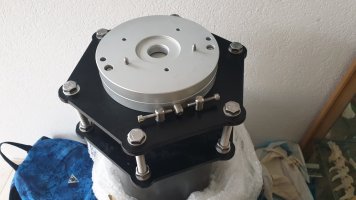

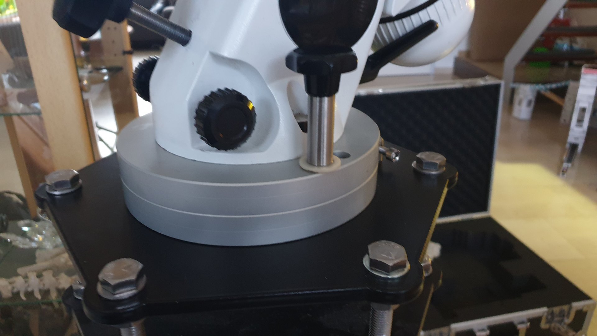

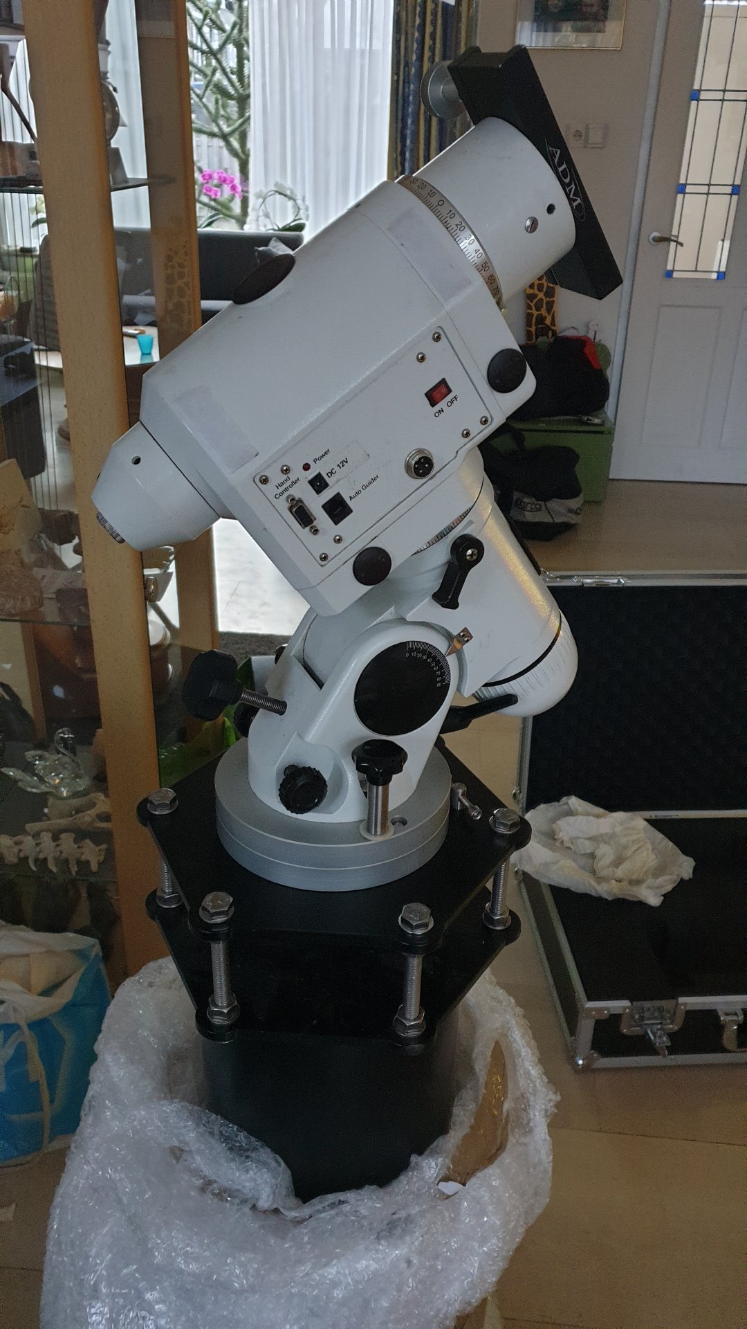

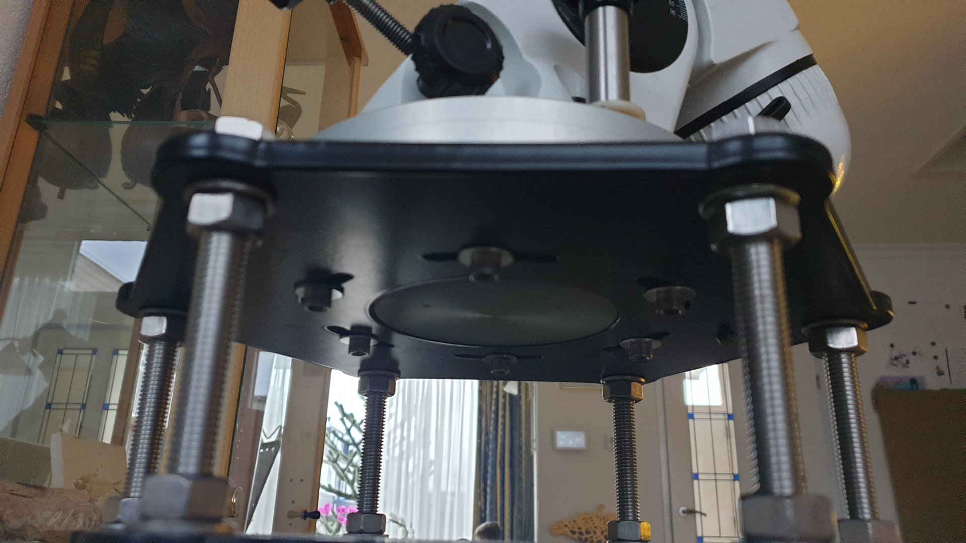

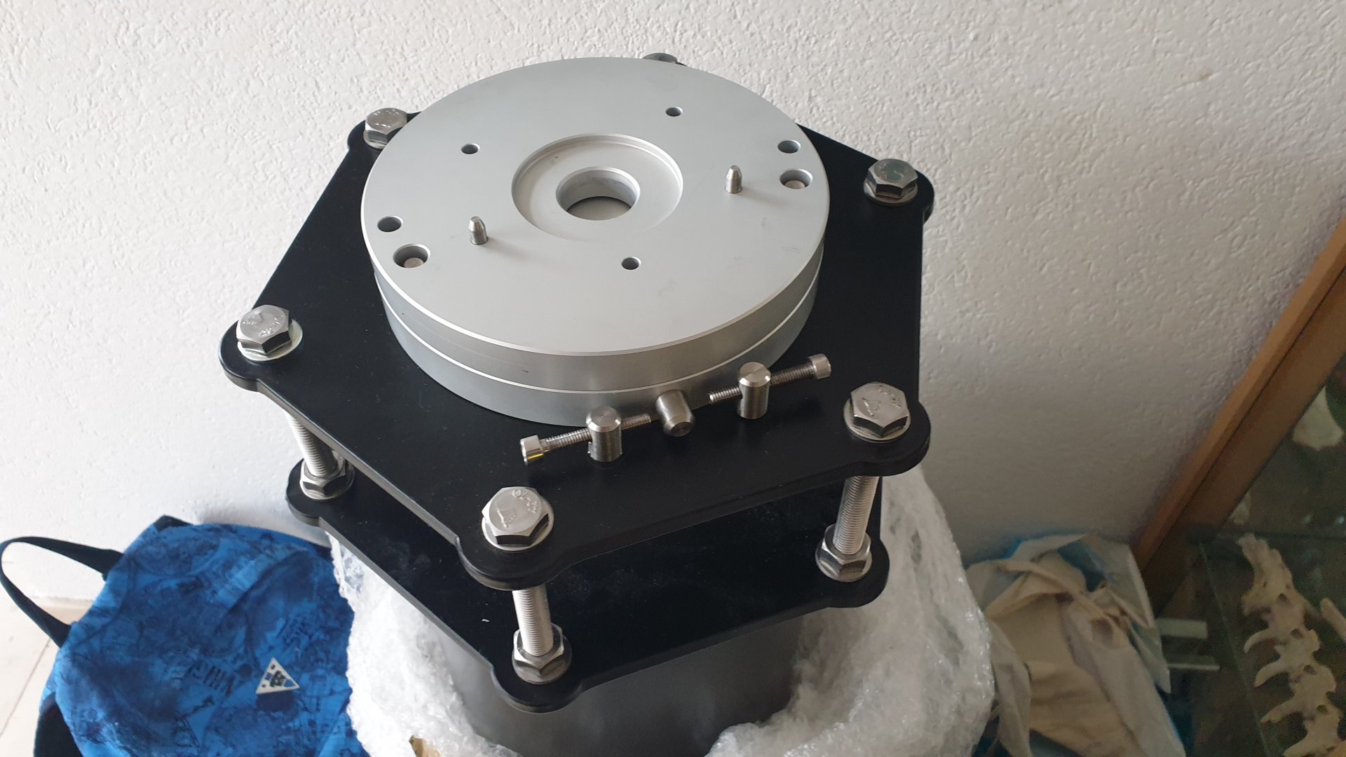

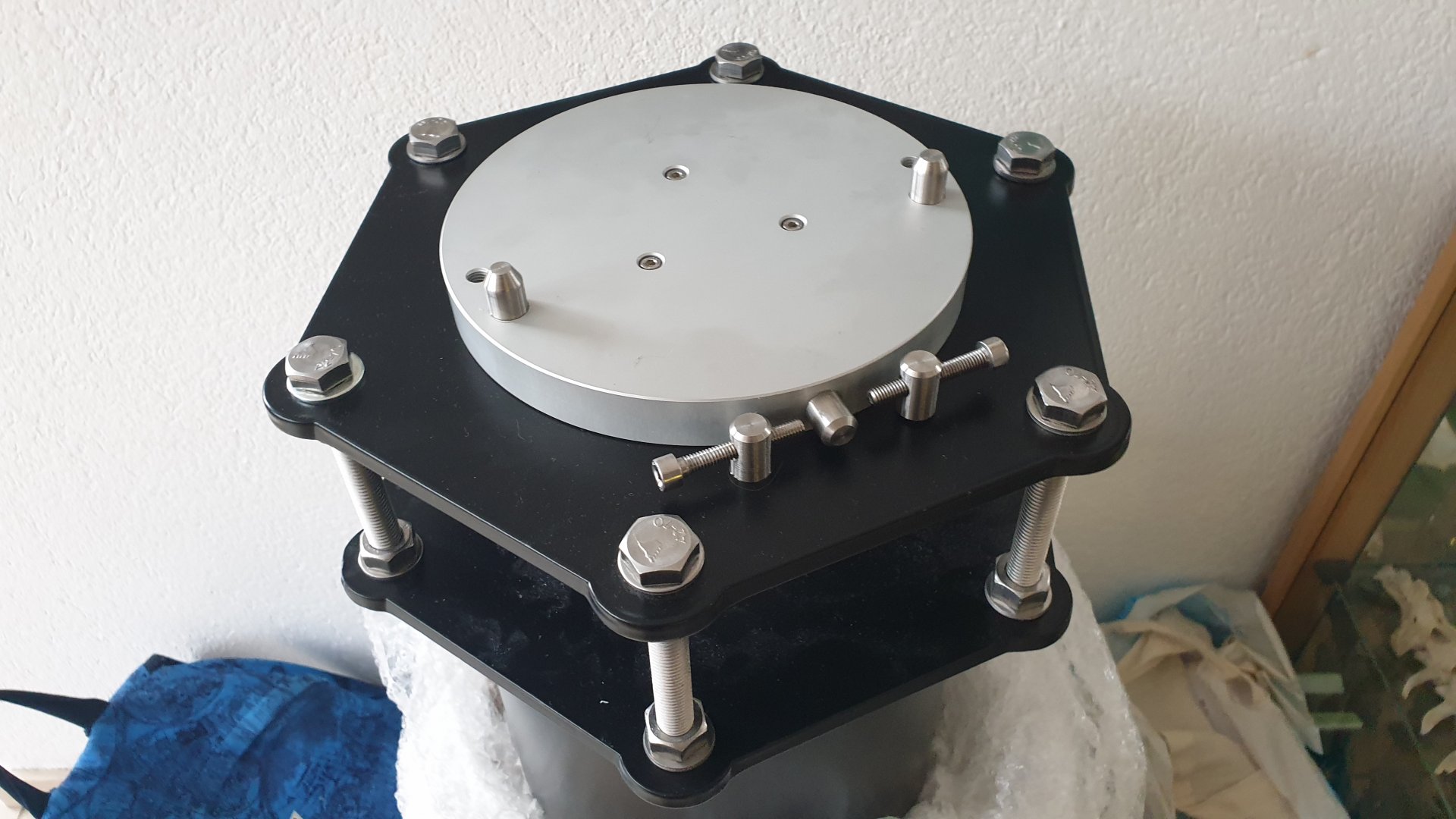

Bald werde ich eine Säule in meinem Garten bekommen und ich suchte nach einer Lösung, um meine Ausrüstung schnell und wiederholbar aufzustellen, ohne alles draußen zu lassen. Ein guter Bekannter, wie ein sehr guter Metallarbeiter und auch in der Astronomie ist, machte dies. Es ist so schön. Ich muss es einmal an der Pole ausrichten, wenn die Säule platziert ist, und dann die Schrauben an der Unterseite befestigen (die kleinen Azimutschrauben sind nur für die erste Ausrichtung erforderlich) und dann kann ich es einfach aufstellen und abnehmen und Pole ist innerhalb von Sekunden ausgerichtet ... So glücklich und so ein schönes Stück Arbeit.
