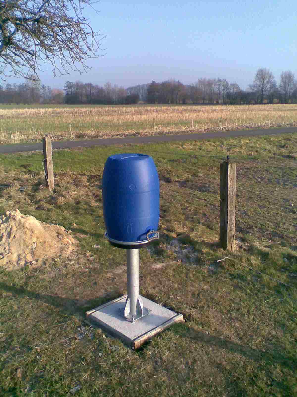

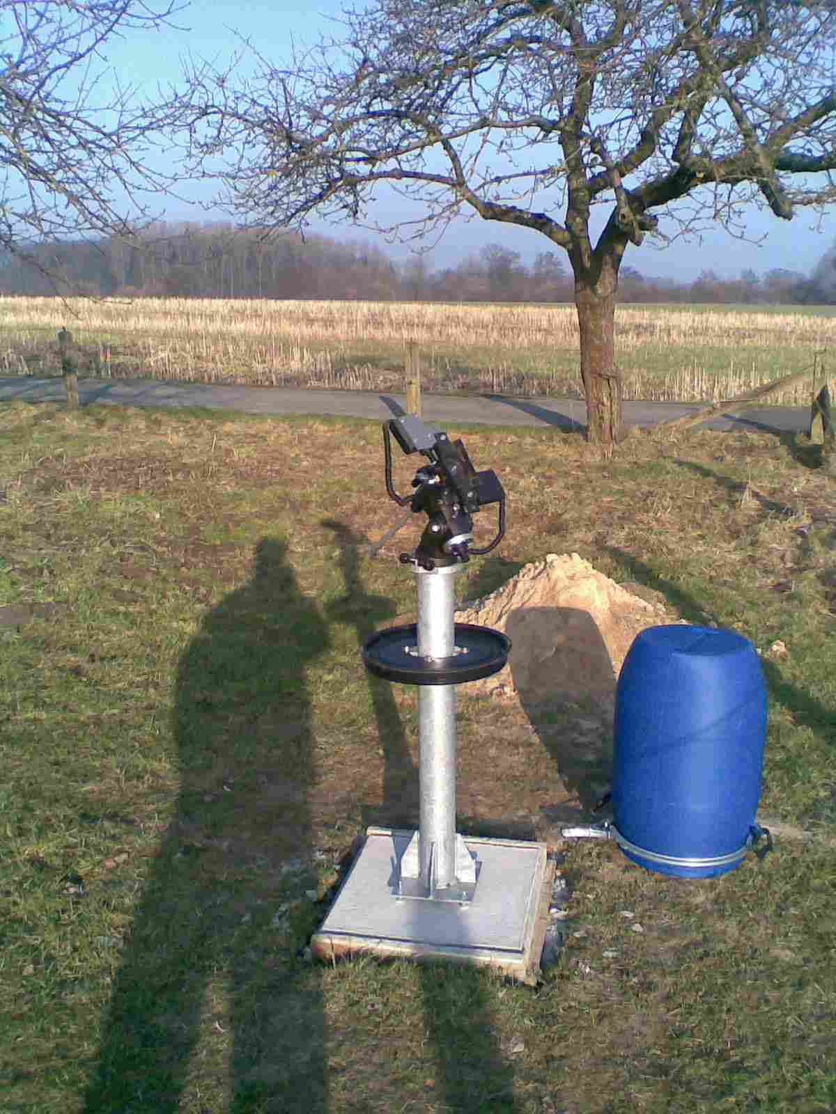

also ich habe es für die Montierung so gemacht wie auf den Bildern unten. Ein Teleskop würde ich - außer in einer Schutzhütte - sowieso nie draußen lassen.
Die Lösung funzt super! Nichts scheuert und ich hatte noch nie Probleme mit Tauwasser an der Montierung und es ist sehr stabil. Probleme, auch bei Sturm, gab es in den letzten 3 Jahren nie. Zwischen dem Fassdeckel und der Säule ist ein ca. 2 cm breiter Spalt für den Luftaustausch. Den Spalt kann man mit feinem Drahtgeflecht noch gegen Insektenzutritt schützen.
Auf meiner Säule ist allerdings eine Vixen NP, die gegenüber einer EQ 6 natürlich sehr klein ist. Das Fass bei mir hat 60 l Volumen, gibt es aber auch mit 120 l. Gibt es neu relativ günstig bei ebay (manchmal auch in grün) und gebraucht noch günstiger bei z.B. lebensmittelverarbeitenden Betrieben.
Werner

Hallo Werner,
einfach und gut.
Das ist mal ein Vorschlag.
LG Jochen
