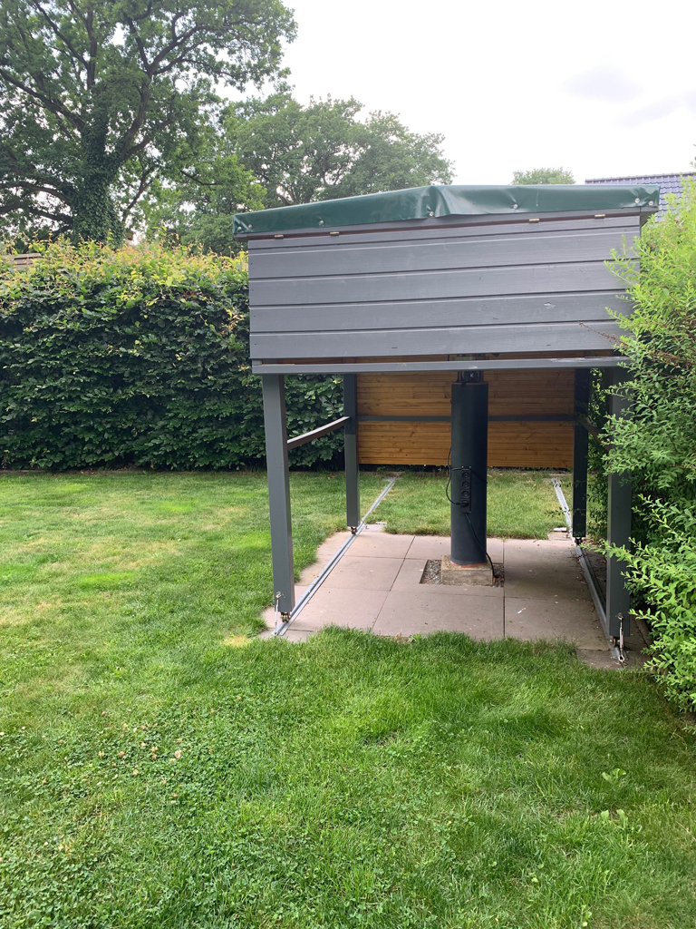

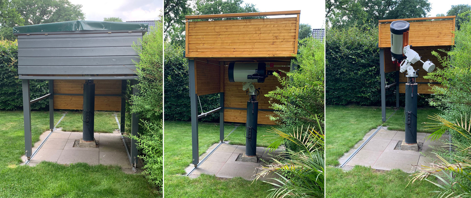

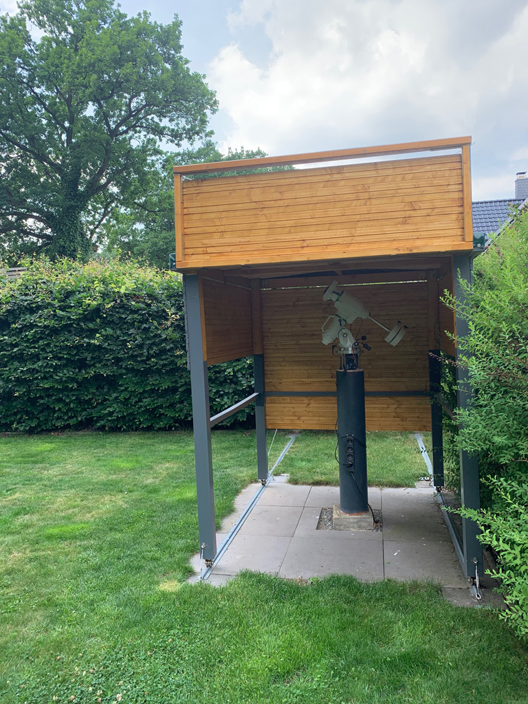

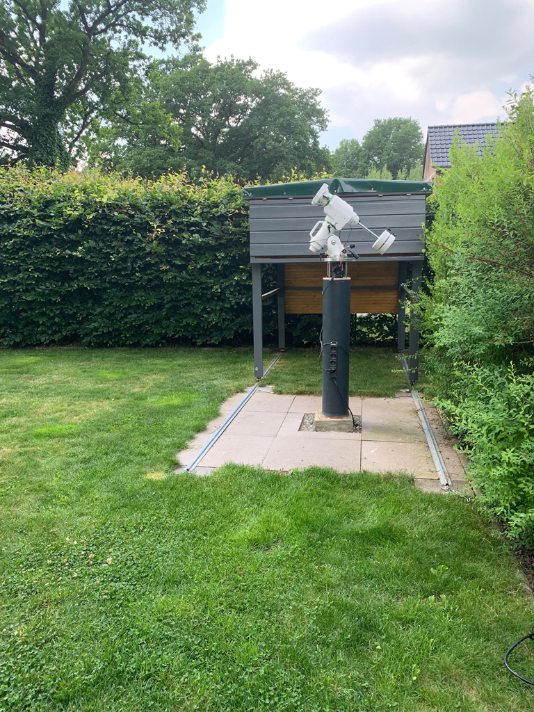

Moin zusammen,
im Einklang mit der Natur und der Ehefrau ;-) habe ich mein kleines Bauprojekt nun fertig. Die Kosten waren überschaubar, der Aufwand ebenso. Der Rahmen besteht aus 80 mm Leimbinder, die Verplankung aus normaler Fichte (oder Kiefer) aus dem Baumarkt, Rollen und Schienen von Amazon. Stichsäge, Bohrmaschine und Akkuschrauber. Als Holzverbindung dienten entweder lange Spax-Schrauben, Metallwinkel usw.. Die Plane oben ist eine LKW-Plane.
so sieht es aus:
Warum so.... so ist eine Durchlüftung m.E. optimal, das Konstrukt bietet weniger Angriffsfläche im Sturm als eine Hütte, Windschutz nach Westen, Motorisierung möglich über Tormotor/- Steuerung.
Peter

Hallo Peter,
schönes "Schleppdach"!
Eine einfache, wirkungsvolle Konstruktion. Vor allem gut belüftet und keine Staunässe.
Ja, der HAF (Housewife Acceptance Factor) darf nie unterschätzt werden.
Aber mit der Farbkombi Grau/Grün, passt das doch gut.
Aber wieso ist Dein Rasen so schön grün und das hier in Norddeutschland?
Meiner ist staubtrocken und gelb und erinnert in der Farbe an einen schönen Strand.
Ich hoffe das Fundament meiner Säule hat sich durch die Trockenkeit nicht gesetzt.
Viele schöne Beobachtungen und Danke fürs zeigen.
Grüsse aus dem Norden.
Martin

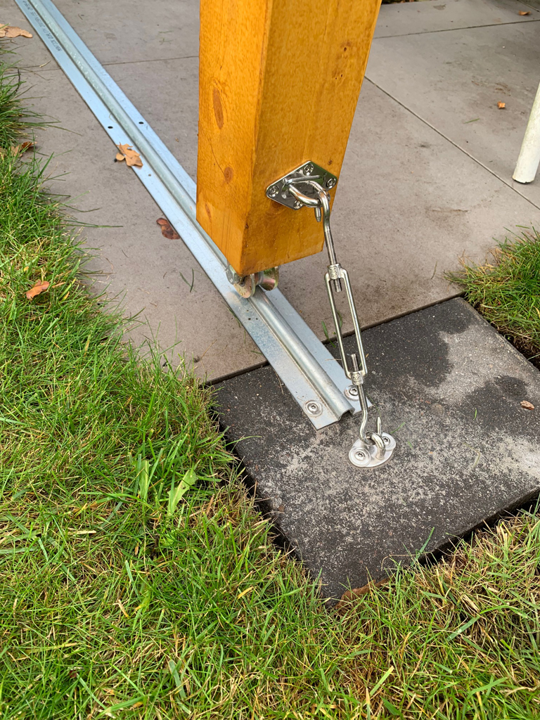

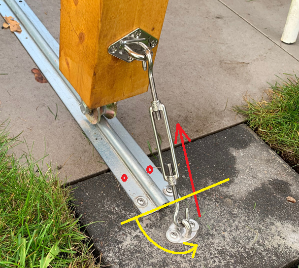

Frage: Meinst du das die Strurmhakenbefestigung ausreicht? Ich meine, wenn viel Windlast (Böen bis 8-9 bft) auf der Hütte ist, wird sich die Platte um das Ende der Rollschiene drehen. Ich hätte mindestens die Schiene mit noch zwei Schrauben auf der kleinen Platte versehen.
Oder ist der Untergrund mit Beton verstärkt?
Das Schleppdach, wie Martin es genannt hat, steht schon seit dem Herbst, allerdings hatte ich es baulich leicht modifiziert. Es hat bis heute alles an Wetter mitgemacht. Hier in Hamburg ist Sturm natülich ein Thema und die Harken sind natürlich der Schwachpunkt... aber, bislang ging alles gut :-) Die Harken sind auf M6 Basis, M8 wäre vermutlich eine noch sichere Variante...

Guten Morgen Peter,
ganz großes Kino!
Und vor allem wieder mal ein ganz neuer Stern am Firmament der Astro-Häuslebauer - toll!
Besonders gefällt mir die Steckdosenleiste an der Säule. Die bietet sogar einen Steckplatz für die Kaffeemaschine.
Tally ho!
Ursus
