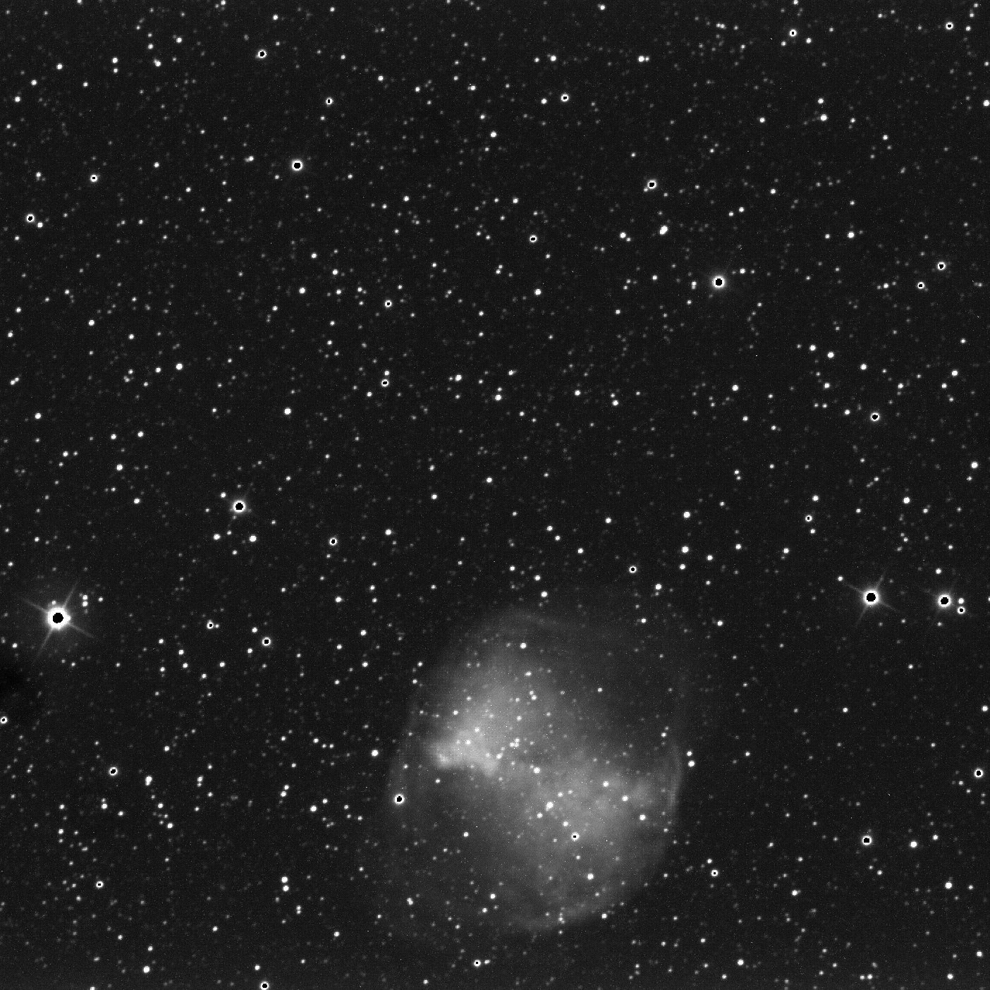

Als ich gestern abend mein erstes Foto von M27 auf dem Bildschirm sah , bemerkte ich das die hellen Sterne schwarze Punkte enthilten! Bei der Camera wurde seit den letzten Aufnahmen nichts verändert. Bei der Camera handelt es sich um eine Toup tek ATR294C. Kann mir jemand helfen was hier passiert ist?

Ist das ein Rohbild oder schon ein Stack? Hatte das selbe Problem mal mit Deepskystacker, da kamen hinterher auch Sterne mit schwarzem Punkt raus.
Bin dann irgendwann auf Pixinsight umgestiegen, weil das regelmäßig und nicht nachvollziehbar passierte.

Danke für die Antwort. Das ist ein Rohbild. Ich hab die Camera jetzt ein gutes Jahr und sowas hab ich noch nicht erlebt! Auch bei früheren CCD Cameras!

Aufgenommen in welchem Format mit welcher Bit-Tiefe?
Richtiges Profil für die Kamera?
Falsche Bayer-Matrix?
Welches Programm zum Betrachten der Bilder?
Das wären jetzt meine Punkte um das Problem einzugrenzen
Fits Format mit 16 Bit. Betrachtet und bearbeitung mit Astroart 8.0 welches automatisch die Bayer Matrix einstellt. Ich arbeite mit SharpCap zum Aufnehmen! Ich hab an den Einstellungen seit den letzten Astrofotos nichts wissentlich an den Einstellungen geändert!

natürlich hast du recht! Da gestern abend teilweise klarer Himmel war habe ich meine Gerätschaften aufgebaut und nochmal getestet . Hat sich aber nichts geändert. Dann ist mir die Idee gekommen die Kamera über ToupSky ( Kameraprogramm von ToupTek laufen zu lassen und siehe da die schwarzen Scheiben in der Sternmitte waren verschwunden! Darauf hin hab ich Sharpcap komplett gelösch und neu Installiert und jetzt ist alles wieder beim alten also gut! Warum die Probleme bei SharpCap aufgetreten sind ist mir nicht bekannt!
