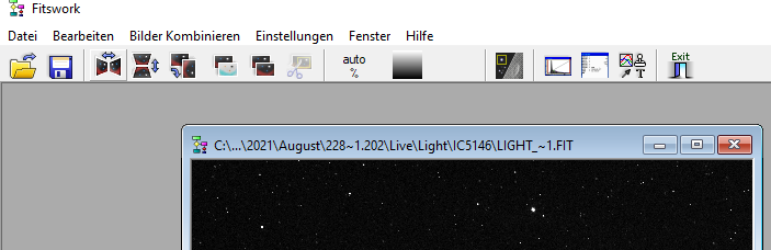

Fitswork kriegt noch die Dateien geöffnet, sieht aber dann so aus bei kopierten Dateien auf die interne SSD des Rechners:
Man beachte das die Datei den Nahmen LIGHT_~1.FIT hat.

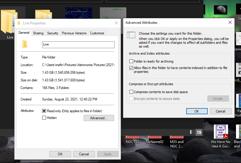

Im Windows File Explorer steht die Datei aber als:
Für mich ist soweit klar das der Schlamassel weder von ASIAIR Pro, noch ASI533MC Pro, noch dem USB 64GB, noch dem Anschluss am Rechner, noch von einer fehlerhaften Verbindung vom Wifi kommt. Der USB3.0 64GB wurde schon mehrfacht formatiert, und immer werden die Bilder gelöscht zusätzlich von der ASIAIR Pro.

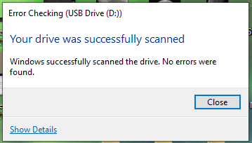

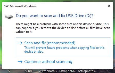

Wenn ich mal scannen lass kommt das dann raus:
Wo ist der Bug bei mir?

zum Ursprungsproblem kan ich zwar nichts sagen, wohl aber zu Windows' Wunsch, den Stick zu überprüfen: Das kommt mehr oder minder anlasslos immer wieder mal vor. Wenn die Meldung kommt, muss das nicht viel heissen - im Regelfalle ist der Stick auch nicht defekt.
Wenn auf dem Stick wirklich das Dateisystem defekt sein sollte, schlägt Windows vor, den Stick zu formatieren.

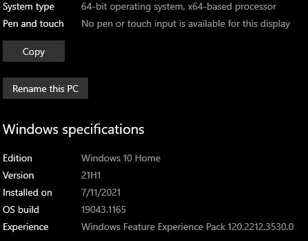

Ich gehe mal davon aus dass dein Windows auch als 64-Bit Version neuinstalliert wurde, korrekt?

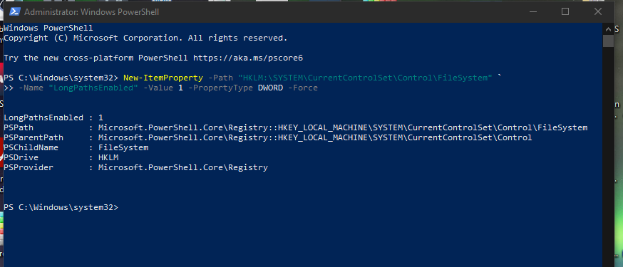

Schau doch mal ob der Long-Filename-Support bei deinem System einen bestimmten Wert gesetzt hat:
Hi Wintergatan,
Ja das Windows ist das folgende, es sollte die 64bit Version sein, im Falle eines Falles ein Screenshot:

Ich habe das jetzt gerade mal probiert nach deinem Link.
Leider sind meine Kenntnisse in diesem Aspekt sehr limitiert, was dazulernen ist immer gut.
Was mache ich jetzt damit?
Enter und fertig?

Ich hoffe mal was ich gefunden habe in Users».e.....»AppData»Roaming»Microsoft»Windows
und dort steht unter ConsoleHost_history - Notepad:
New-ItemProperty -Path "HKLM:\SYSTEM\CurrentControlSet\Control\FileSystem" ``
-Name "LongPathsEnabled" -Value 1 -PropertyType DWORD -Force
Sozusagen die Confirmation ist das das jetzt niedergeschrieben ist und auch hält.
Mal sehen ob das gesessen hat, das Thema hat es in sich wer davon nicht auf der Höhe ist!

Hallo Martin,
laut dem Screenshot sind die langen Dateinamen aktiviert.
So wie ich das gelesen habe, müssen die Programme dies auch unterstützen.
Und da könnte das Problem liegen. Da wirst Du wohl die Dateinamen kürzen müssen, die Aufnahmedaten sind doch im Fitsheader enthalten.
Benenne doch mal ein Bild um und kopiere diese auf den PC.
Wenn diese dann korrekt geöffnet wird, weißt Du wo das Problem liegt.

Zur Scan Aufforderung:
Windows macht das normalerweise wenn ein Laufwerk nicht richtig abgemeldet wurde und das "Dirty/Busy Bit" nicht gelöscht wurde.
Spielt meistens keine Rolle, aber es könnten natürlich auch Daten noch nicht richtig auf die Platte geschrieben worden sein.

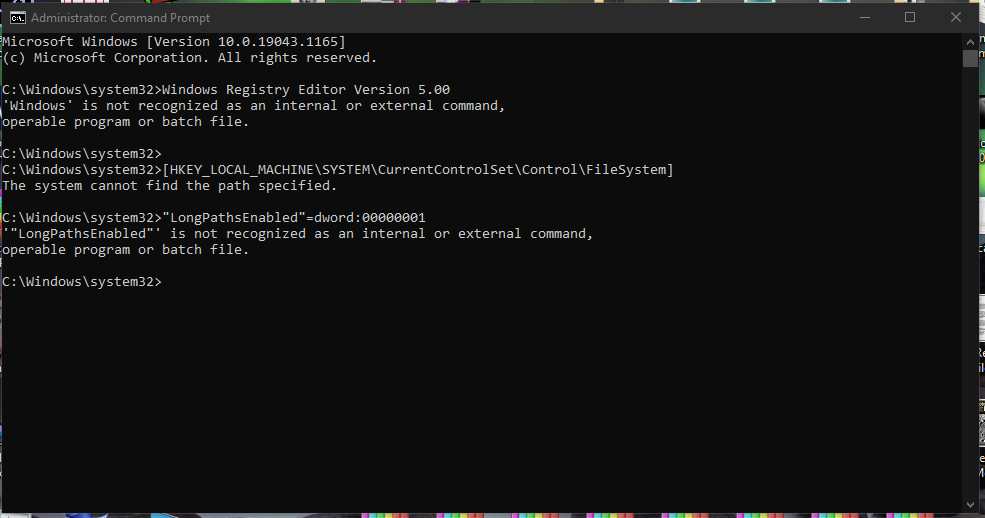

Yep, ich habe die Sache verstanden, der gesammte Nahme des einzelnen Paths für jedes Bild ist viel zu lange.
Mein Fehler: ich mag die Sachen auf meine Sache möglichst informativ und schnell zu Hand haben, und das wird dann zu lange für den Computer(die Maus hat die Schuld, geht so schnell zu klicken...)
Wintergatan und Joschi, ihr habt recht gehabt!
Leider unterstützt meine Version von Windows10(21H1) diese Funktion nicht.
Problem werde ich jetzt beheben indem ich den Folder der Dateien aufs Desktop mache und die Sache ohne Unter-unter-unter......Ordner mache, dann klappts mit AstroArt7.
Ich habs probiert mit dem cmd wie mit dem PowerShell( nur eines jedes mal wohlgesagt), da steht dann da was versteckt viel zu weit weg und will wissen ob ich die Rechte habe, aber läuft halt nicht.
Sollte ich wollen das so ne Sache läuft, höchstwahrscheinlich bräuchte ich da nen teuren Computer mit Professionellen extra zu zahlenden Windows....
Ich bedanke mich sehr für eure Inputs, die waren sehr Hilfsreich und ermöglichten Dank euch einen Schritt weiter zu kommen und ein Problem zu lösen.
Clear skies,
- Martin

Nachdem ich jetzt das versucht habe mit dem Powershell und dem cmd durchzuführen, ohne zu wissen ob das endlich läuft, habe ich jedesmal mal den Rechner neu gestarted, mit AstroArt7 probiert, und das gab mir diese Abkürzungen, die am Anfang nicht funktionierten zum simplen Datei öffnen, und beim Stacken beim öffnen des ersten Bildes kam gleich ein kleines Kästchen im Bildschirm mit der Nachricht eines roten Kreuzes in einem Kreis, drunter Stand ERROR, und findet die Datei nicht, oder die Datei existiert nicht. Das war die Sach.
Jetzt am nächsten morgen, der Rechner wurde schon zwischenzeitlich mindestens 8 mal neu gestarted und dreimal komplett ausgeschaltet, funktioniert die Sach beim öffnen der Dateien in AstroArtt7. Kann mir noch manchmal passieren das die Bildernahmen gekürtzt werden, das sehe ich in der Preview, aber final beim öffnen steht der korrekte Nahme der Datei überm Bild.
