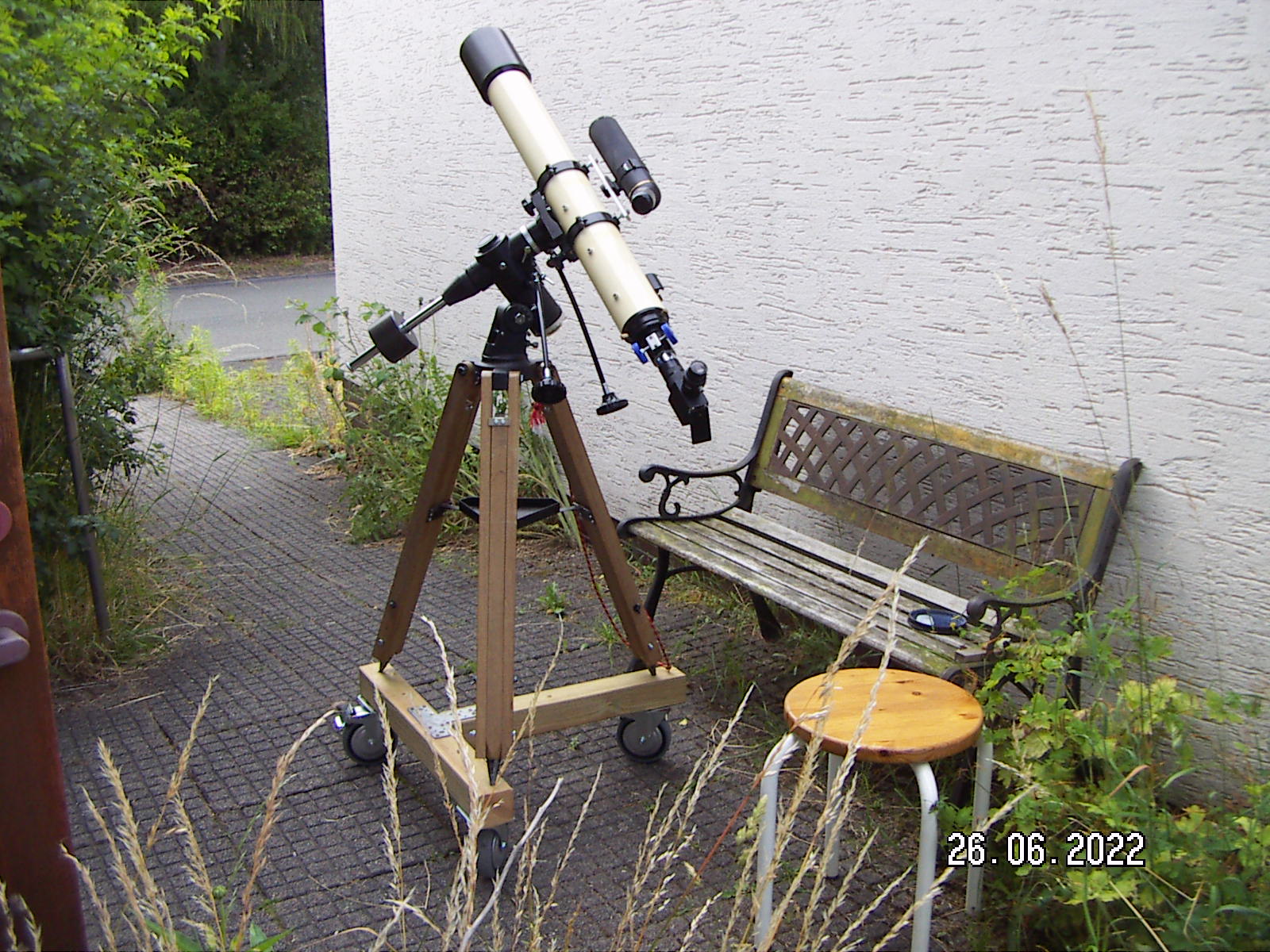

Hallo Andi,
vorhin habe ich gerade meinen Lichtenknecker zur Sonnenbeobachtung nach draußen gerollt und dabei auch gleich ein Foto gemacht. Natürlich war die Sonne dann schon wieder von Wolken verdeckt, aber das ärgert einen bei einem so schnellen "Aufbau" deutlich wenig.
Das Bild erklärt eigentlich alles. Für größeres Gerät könnte man sicher größere Kanthölzer nehmen. Der Flachverbinder hält das ganze zuverlässig zusammen. Eigentlich wollte ich auf der Unterseite auch noch einen anbringen, das erwies sich aber als unnötig. Die Stativfüße stecken in genügend großen Bohrlöchern; der Unterbau macht das Stativ deutlich stabiler. Die Bremsrollen waren beim ersten Versuch zu klein und wurden durch größere ersetzt.
Damals hatte ich Gesamtkosten so um die € 20,-; da müsste man bei Neukauf des Materials inzwischen natürlich die 7% Inflation ;) draufrechnen.
CS Gerhard

Hallo Andi,
CS Gerhard

Hallo Andi,
welches Gerät hast du denn. Bei mir ist Unterbau und Gerät, glaube ich, in einem sinnvollen Verhältnis. Größere Geräte wünschen sich natürlich etwas stabileres, Kanthölzer gibt es ja in etlichen Größen. Für das genaue Einnorden zwecks Fotografie wären herausschraubbare, dicke Schrauben als Bodenkontakt sicher besser als nur gebremste Räder. Bei einem festen Beobachtungsplatz könntest du die Punkte für die Schraubenspitzen passen markieren und nach ordentlichem Einscheinern die Waage bei den Schrauben durch eine Kontermutter reproduzierbar machen. Dann reicht es das Ganze an seinen Beobachtungsplatz zu rollen und die Schrauben in ihre Benutzungsposition zu bringen. Nach der Nutzung wird das Gerät über die Schrauben wieder abgesenkt, bis es auf den Rädern steht.
CS Gerhard
Hallo Andi,
CS Gerhard
Esprit 120 auf einer eq6r.
Ich denke ich werde das ganze einfach mal versuchen. Vielen dank für deinen input!
also ich denke, herausschraubbare Schrauben sind unnötig komplex.
Man kann an die Unter-Konstruktion wahrscheinlich immer Räder so anbringen, dass, wenn es normal steht, diese ganz knapp den Boden nicht berühren.
Um es dann auf die Räder zu bekommen, muss man eine Möglichkeit vorsehen, zB durch 2 Stangen, die Konstruktion so zu kippen, dass die Räder dann den Boden berühren. Praktisch so wie ein Schubkarren. So ist es ja bei dem oben verlinkten, aufwendigen Dreibein von astro-emc und so ist es auch zB bei rollbaren Rockerboxen von grossen Dobsons.
So einen Schubkarren 20 Zoll Dobson habe ich ja auch und der lässt sich damit sehr bequem an eine Position fahren und sehr genau absetzen.
