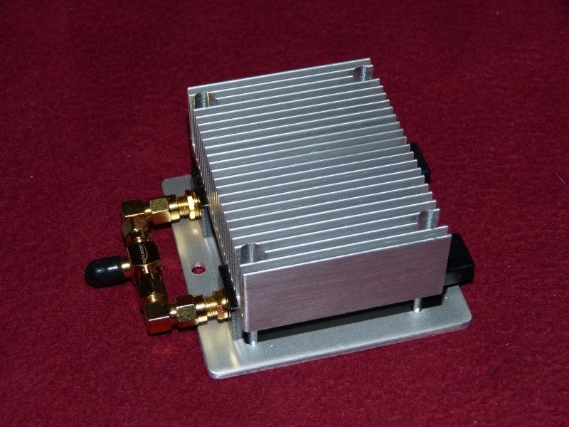

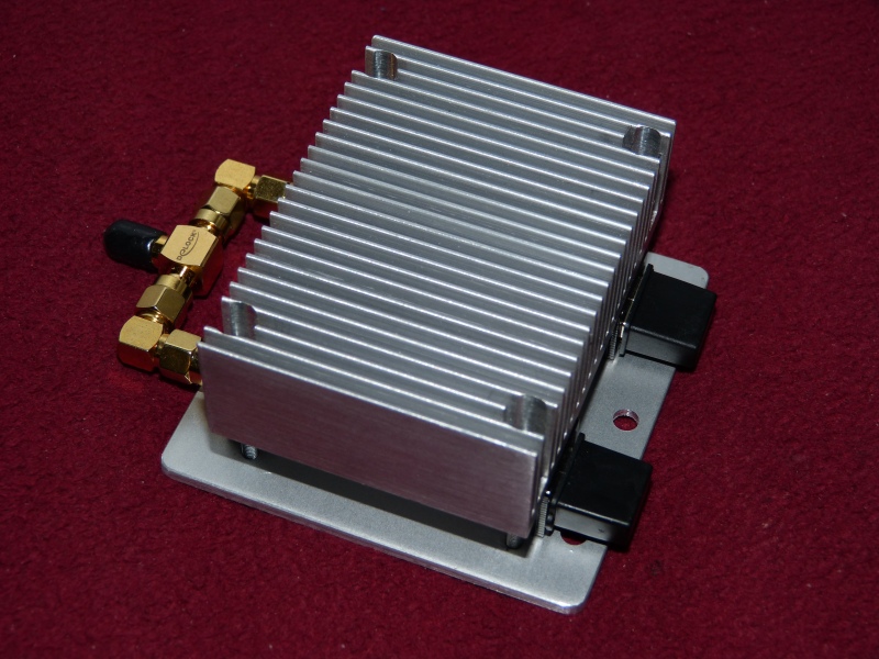

heute war wohl Wartungstag bei GRAVES und die Gelegenheit nutzte ich zum Tuning meiner Anlage. Mir war aufgefallen, daß es während der Sommermonate nicht trivial war, die SDR-Döngels nicht überhitzen zu lassen. Der Sommer ist zwar rum, aber der nächste kommt bestimmt und da wollte ich die kleinen schwarzen "Heizpatronen" aka SDR-Döngles mal sommerfest machen. Dauerbetrieb ist halt noch was anderes wie ma-eben-kukn.... also hab ich mal in meiner "Wunderkiste" gebuddelt und wurde fündig. Nu ist's besser:
Eingangsseite...
Ausgangsseite
30,6° nach 2h Betrieb anstatt 41,3° von vorher :cool:
Wärmeleitfolie fehlt noch, kommt morgen, dann wirds noch etwas kühler :giggle:
MG Okke

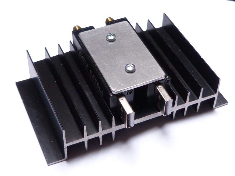

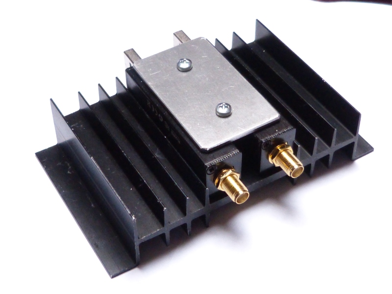

Moinmoin,
sodele, das Duo für BRAMS (Dourbes) und VVS (Yppern) ist auch fertig, diesmal war ein alter CPU-Kühler der passende Oberflächenvergrößerer. Es hieß, die HF-Kabellänge nach dem T-Stück möglichst zu halten. Ja dann...
mit Wärmeleit-Pads zwischen den NooElecs und Kühlkörper
tststs, da fehlt wohl ein Wörtchen: "kurz" muß da natürlich noch hin.... ?
Da PC und "Le Bloc" recht weit auseinander liegen, zugunsten einer kürzeren HF-Leitung, warte ich noch auf 2 aktive USB-Verlängerungen mit 5m Länge. Laut Träkking sollten die morgen ankommen....
;) Okke
Hallo Okke,
wenn ich es recht sehe, nutzt ein T-Stück um das Signal auf die beiden SDRs zu verteilen. Damit bekommst Du eine massive Fehlanpassung. Für so etwas sollte man besser einen 3dB Splitter einsetzen.
Wolfgang
Tach Wolfgang,
da nur Empfang....sollte das noch akzeptabel sein....Okke testet....ich hatte den gleichen Aufbau...und es funzte... LG Eberhard
